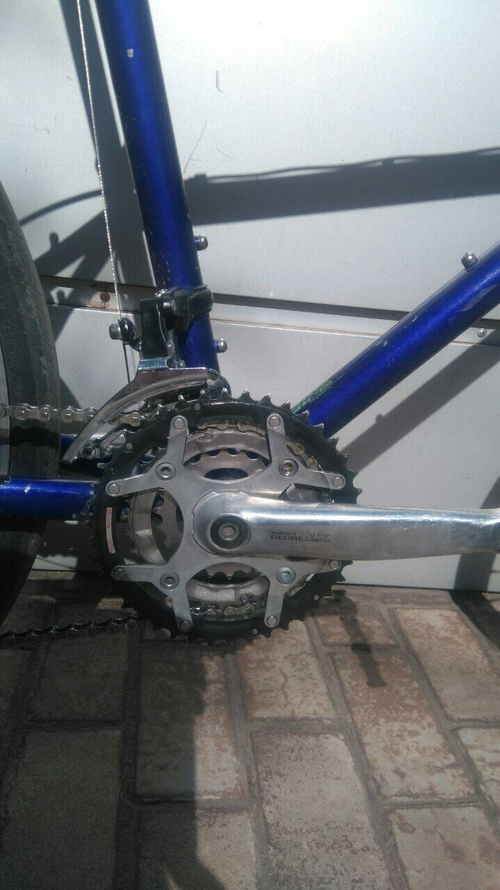

Мой интерес к велосипедам 90-х с ригидными вилками и хромолевыми рамами зародился ещё года 4 назад, но усилился он летом прошлого года, когда у меня появились свободные деньги, и мне вдруг резко приспичило обзавестись редким экземпляром винтажного велосипеда. Изначально склонялся к МТБ, ибо планировал использовать его в городе и небольших пригородных покатухах. Бюджет у меня был до 140$, и я принялся ежедневно шерстить OLX в поисках чего-то годного, но учитывая, какой хлам доходит до Украины, это была непростая задача. Лишь спустя 3 недели удалось найти очень редкий экземпляр в Восточной Европе -- Hagan TitanAl, но когда с владельцем уже была оговорена сделка, он просто включил игнор. К счастью, почти сразу же подвернулся тот самый байк, о котором сейчас пойдёт речь. Попал он ко мне транзитом через магазин в Тернополе и предыдущего владельца из Фастова в довольно неплохом состоянии: немногочисленные сколы краски, потёртости, царапки, но никаких повреждений рамы не было. С механикой всё тоже было в порядке, не считая некоторых мелочей.
Первое, что мне не понравилось, это тяжеленные педали, седло и покрышки Кенда. Ободья Araya TM820 показались мне сильно стёртыми Магурой, поэтому начал я с поиска лёгких ободьев под ви-брейки. Купил последние в Украине SunRims Mach IV весом по 430 гр. каждый. Они оказались довольно узкими -- 17 мм, и теперь мне предстояло подобрать лёгкую накатистую резину. Сначала я склонялся к Maxxis Overdrive II, но когда увидел лысые тренировочные Детонаторы, подумал: почему бы и не поэкспериментировать? Потом купил 90-граммовые камеры Maxxis, эксцентрики на шестигранниках, и на время успокоился, но через какое-то время пришла идея о замене спиц и ниппелей. DT Swiss Revolution отпугнули своей стоимостью, поэтому остановил свой выбор на Mach1 AIR1, но ниппели всё же взял DT-алю. Параллельно прикупил б/у седло San Marco Concor Racing Protek, б/у комплект руль+вынос Ritchey WCS, на педали не стал сильно тратиться, взяв китайские топталки RockBros. Последней изюминкой стала замена грипс не ради облегчения, но ради комфорта -- купил ESI средней толщины.
Итак, к чему были все эти изощрения? Кто-то может подумать, что меня поразил синдром облегчайзинга, но если бы это было так, я пожертвовал бы и стоковой трансмиссией со втулками, и ободной Магурой, но главной моей задачей было сделать так, чтобы название бренда больше соответствовало истине, сосредоточившись на вилсете, ведь динамика разгона и накатистость зависят в первую очередь от веса колёс и резины.
Когда этот велосипед приехал ко мне, он весил 12,55 кг. Сейчас его вес составляет 10,45 кг, и бОльшая часть из этих сброшенных 2,1 кг пришлась на вилсет с резиной. Стоит ли говорить, что характеристики наката и разгона кардинально поменялись?
P.S. Вся трансмиссия, втулки и тормоза -- стоковые, прямиком из 97-го, кроме переднего переключателя. Стоковый переклюк был нижнехомутным, а это значит, что он был больше склонен к проявлению люфтов (и это было очень заметно при его применении), поэтому мне пришлось заменить его на более древнего сородича, но верхнехомутного, из того же групсета, но 94-го года.
