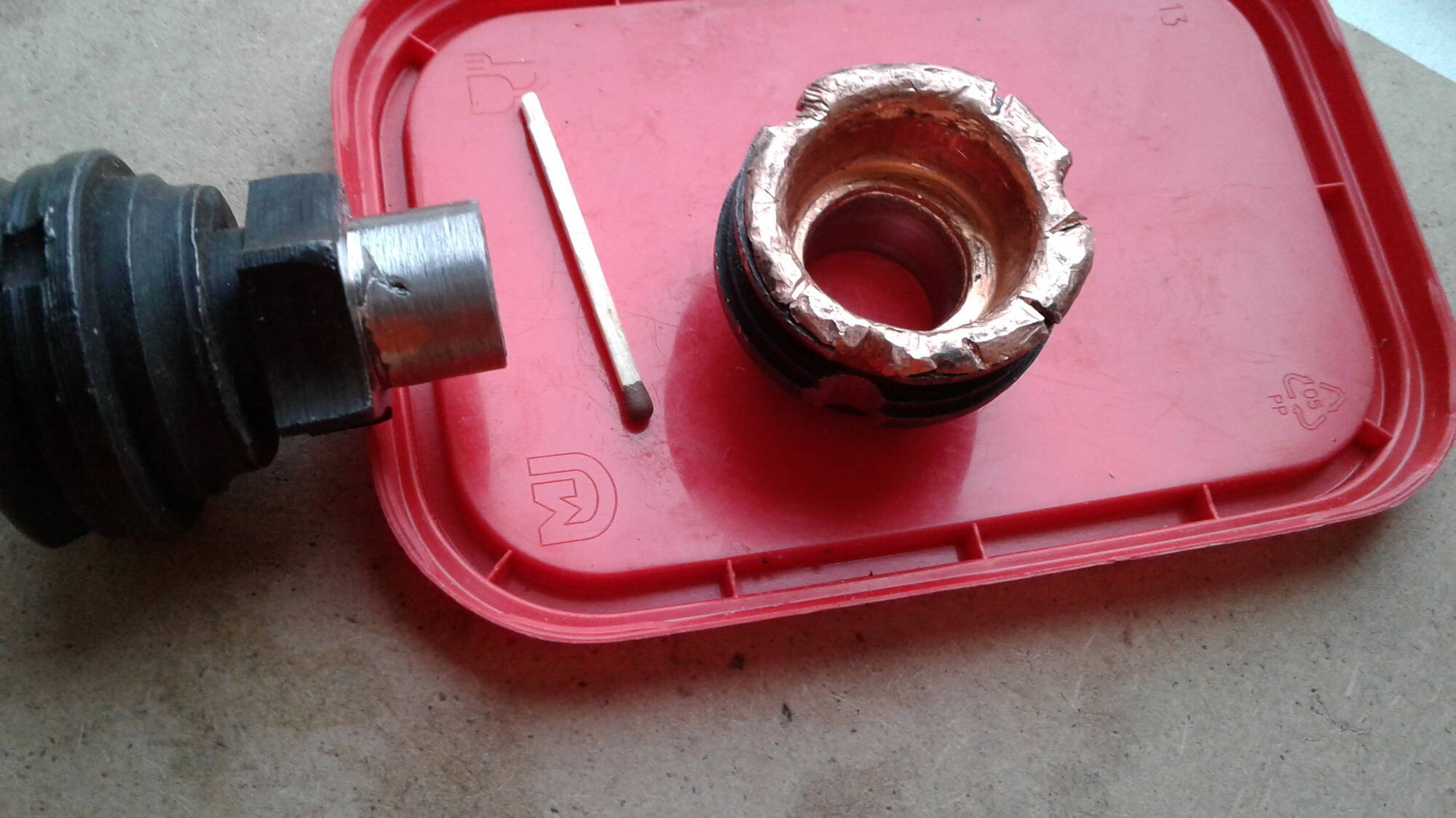

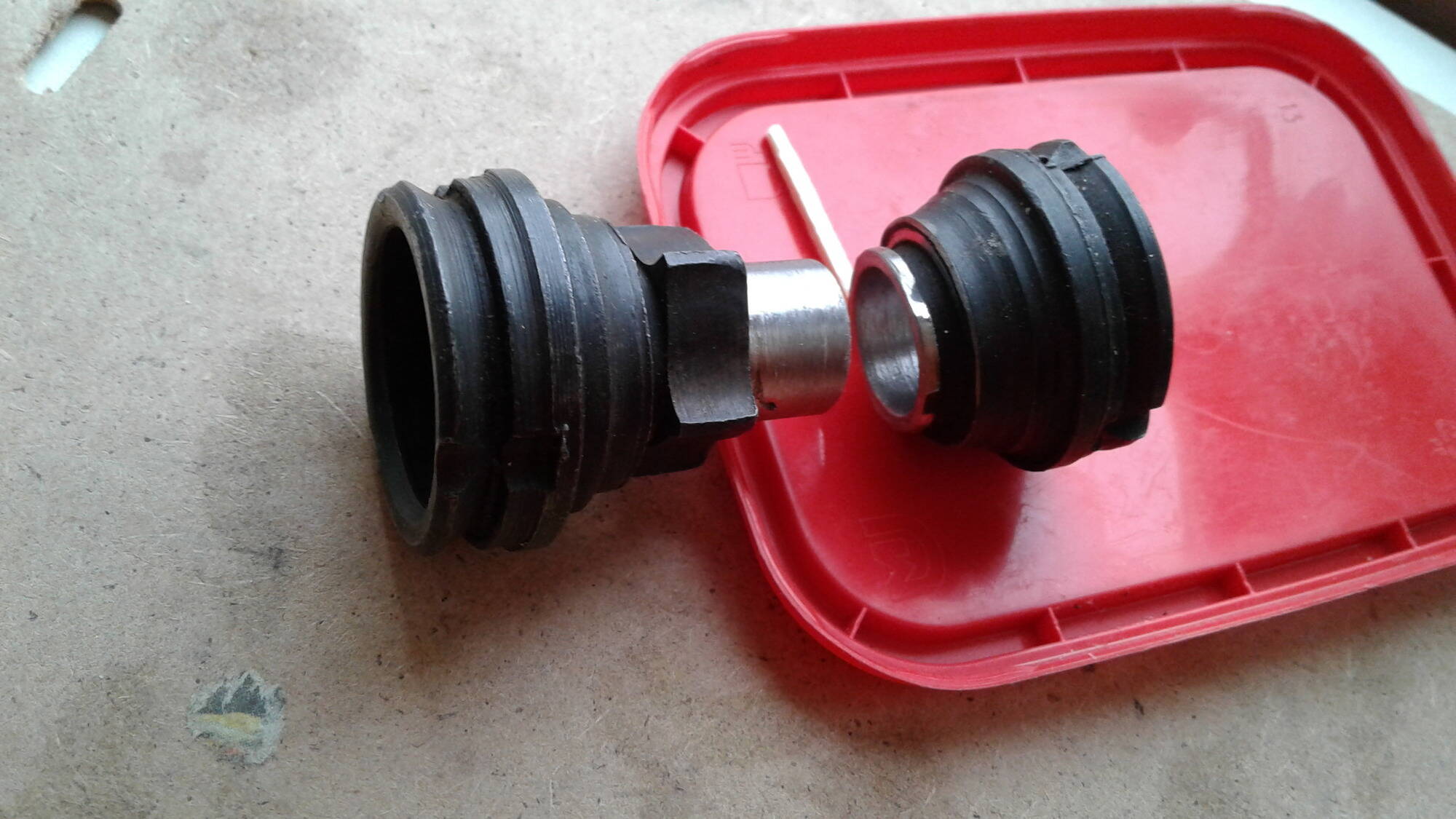

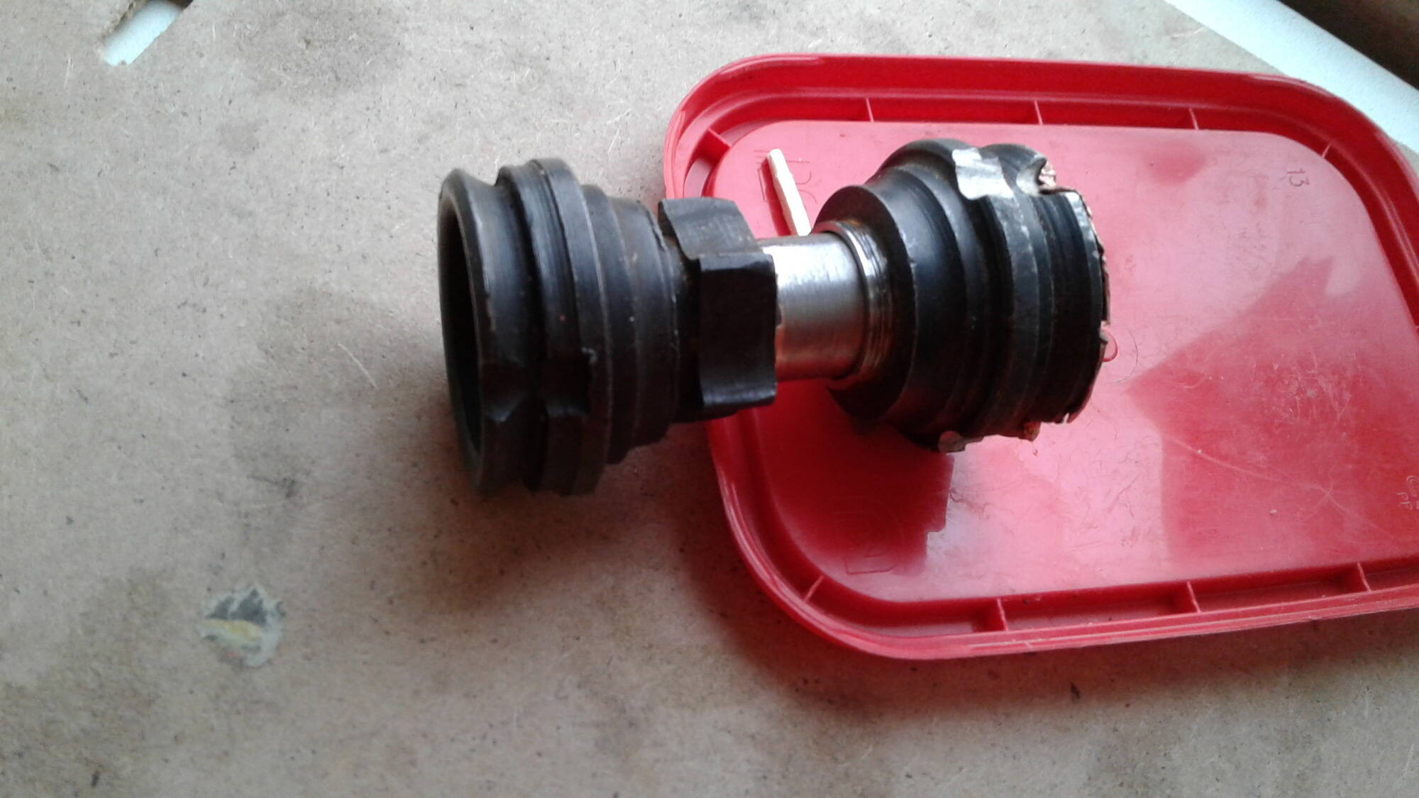

Работы продолжились, в несколько другом направлении.
в Этой серии рассмотрим, заднюю велосипедную Советскую дорожную втулку,, с двумя независимыми пятериками.
Т.е звёздочку можем ставить куда угодно, или 2 сразу. справа и слева.
Для этого изготовлен левый пятерик, в зеркальном исполнении, относительно штатного правого.
На фото видим рога пятериков, в разные стороны. значит и работать будет левый конус в другую сторону, относительно штатного правого.
На картинках, правый штатный конус -- справа, а самодельный "зеркальный" конус -- слева.
тут оба готовые к установке.
зеркальный левый конус изготовил из 2-х штатных правых.
Для этого один штатный, слегка кастририровал, и запрессовал, один в другой.
на картинках видим этапы запрессовки.
После запрессовки, изнутри обварить, для чего была изготовлена медная чашка, чтобы при сварке, не заср... внутреннюю поверхность.
ну вот почти и готов левый зеркальный конус. Осталось срезать ненужное\лишнее и проточить пипку, до диаметра 17мм. и сделать канавку, под стопорное колечко, которое держит корону. -- фото дам попозже.
Оську, надо будет ставить от туриста.
Пожалуйста критикуйте\ругайте активно.
Спасибо за внимание, коллеги.
