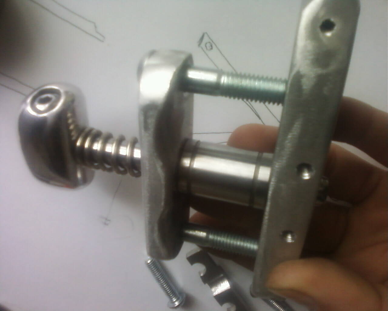

Тож себе тензометр сделал, пока что черновой, выглядит не очень, главное работает)
Между двух кусков алюминия зажал линейный подшипник под ось 10мм (такая была). Двигается вперед-назад очень легко без всяких заеданий) Индикатор креплю за его родное место крепежа. Меряя спицу с разных сторон и углов, отклонений не вижу, мож сотка-две, но не десятка-полторы как в теме описывали. Пружина кг 2-3, точно не скажу.

Да я тож так подумал, тем более с измерениями в районе сотки знаком давно по мото теме) Потому из д16т 15мм и 10мм)
Реально видны изминения натяжения 1 сотка. Ввиду того что я свой сделал основываясь на рекомендациях этой темы, потому посчитал правильным выложить свою версию. Может кому то пригодится. Конструкция примитивная.

Придал ему нормальный вид)

Прочитал эту тему, очень понравилось, много чего узнал и решил тоже себе сделать тензометр. Только с пружиной сделал совсем по другому (такого еще ни где не видел). Пружина внутри длиная 8 сентиметров, регулируется ее натяжение, сделал 3 кг, на подшипниках очень легко двигается.
