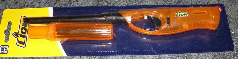

SANY0133.JPG [ 48.32 КБ | Просмотров: 4836 ]
это вам колпачок в грипсу. Выглядит гораздо приятнее яиц. И намного прочнее. Если вн.диаметр трубки руля позволит, то этот колпачок войдет внутрь. Его наружный диаметр 23мм. Если еще более исхитриться, то колпачок можно подпружинить. В этом случае его можно полностью убирать во внутрь трубки руля. А если это задвигание/выдвигание совместить с герконом, магнитом и фиксатором, то получится автоматическое включение поворота при выдвижении плафона. Вы как бы нажимаете кнопочку в торце руля, а оттеда выскакивает моргающий плафончик.

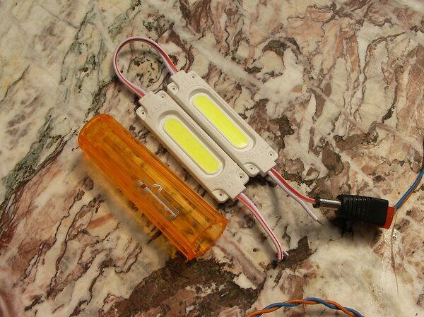

А это источник света в плафончик:
SANY0131.JPG [ 79.2 КБ | Просмотров: 4836 ]
вставляем два, излучающей поверхностью вперед и назад. Придется немного подпилить.
