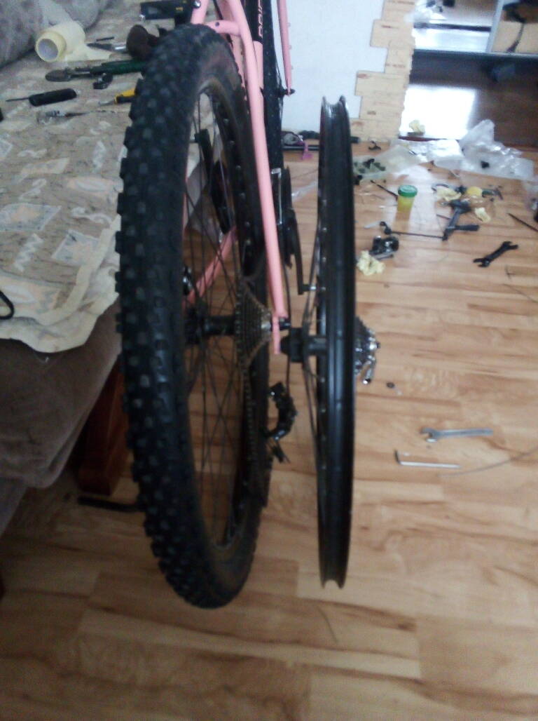

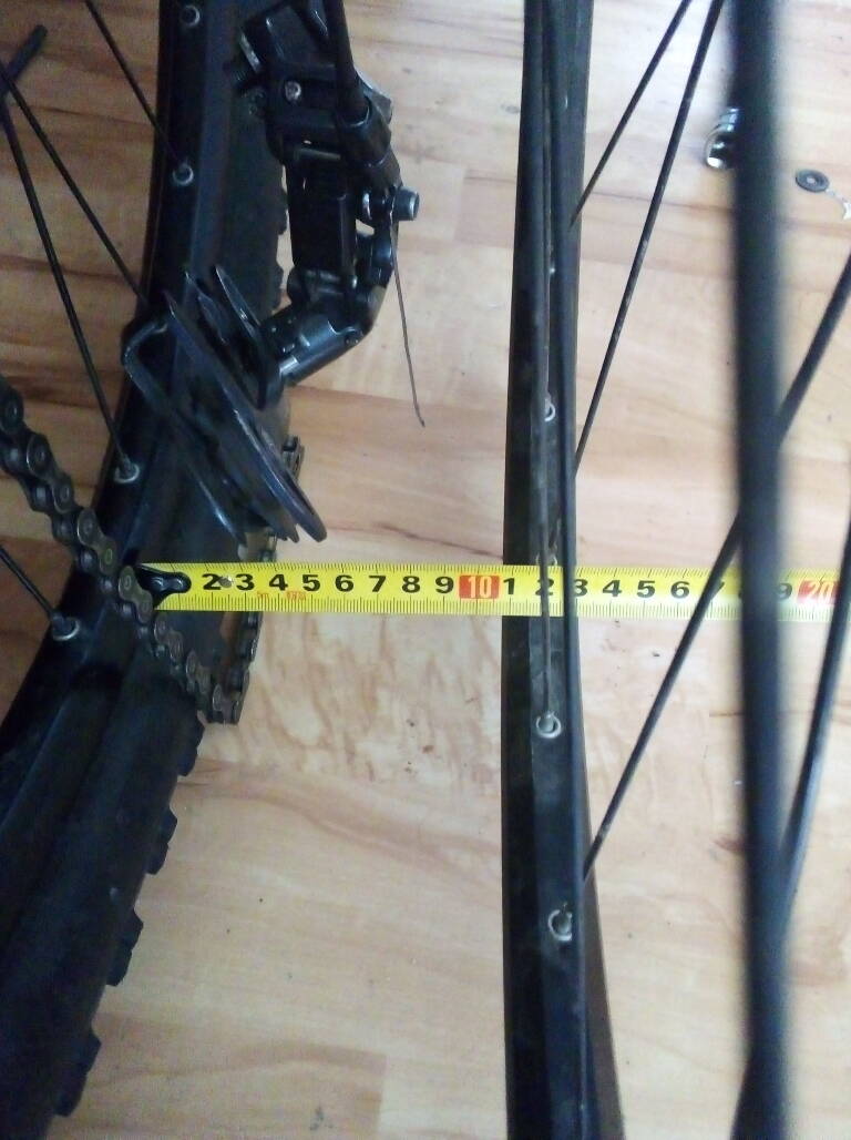

real SIMON писал(а):
Якщо робити висновок по фото - кріплення перемикача вигнуте назовні. Тому й не дивно, що довелося його загинати всередину. Отвір для кріплення перемикача повинен бути паралельний осі заднього колеса.
Лапка двох перемикачів стала рівно, але осі не паралельні, нічого не розумію
IMG_20190127_085443_768x1028.jpg [ 596.53 КБ | Просмотров: 4761 ]
IMG_20190127_085148_BURST001_COVER_768x1028.jpg [ 512.57 КБ | Просмотров: 4761 ]
IMG_20190127_085210_600x803.jpg [ 345.39 КБ | Просмотров: 4755 ]
СообщениеДобавлено: 27.01.2019 10:45
Сообщения: 35
Город: Луцьк
Зарегистрирован:21.05.2017
Я не стверджую, але підозрюю що осі не повинні бути паралельні, перевірив стоковий алюмінієвий bulls street flyer там осі теж не паралельні петух підігнутий всередину,
СообщениеДобавлено: 27.01.2019 13:24
Сообщения: 11240
приблизительно , я бы сказал. несколько градусов на переключение не влияют от слова совсем.
СообщениеДобавлено: 27.01.2019 14:03
Сообщения: 35
Город: Луцьк
Так і є, але зовсім запутався і хотів зрозуміти рама не рівна чи з переклюком трабл, не полінився і дістав стару свою раму ghost tr1300 перемірявши кутником виявив що теж петух заваляний всередину, покрутивши в руках старі моделі переклюків виявив що лапка не перпендикулярна болту кріплення через що соосність болта кріплення і осі колеса не може бути паралельною при перпендикулярному положені лапки до осі колеса,
Збило з пантелику що скрізь пишуть що осі мають бути паралельні, но на мою думку це не так, підозрюю що для переклюків шадов осі мають бути паралельні, а для старих перемикачів соосності не має бути.
Висновок, рама з завода рівна, все через особливість старих моделей переклюка.
СообщениеДобавлено: 27.01.2019 14:07
Сообщения: 4339
Зарегистрирован:01.03.2015
Я б сказав "роздовбаність та кривизна старого переклюка".
СообщениеДобавлено: 27.01.2019 14:49
Сообщения: 9586
Изображения: 96
Зарегистрирован:16.11.2011
Так то і є - та сама "особливість". А вісь колеса і вісь переклюка повинні бути паралельні і в вертикальній і в горизонтальній площинах. :wink:

СообщениеДобавлено: 27.01.2019 15:40
Сообщения: 35
Город: Луцьк
Можливо і повинні бути паралельні але тоді лапка не буде під прямим кутом до вісі, тому що вісь кріплення переклюків моїх двох не перпендикулярна лапці, і ще дві стокові рами на них теж немає паралельності осей.
