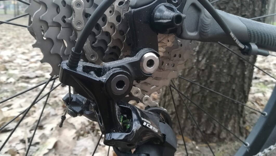

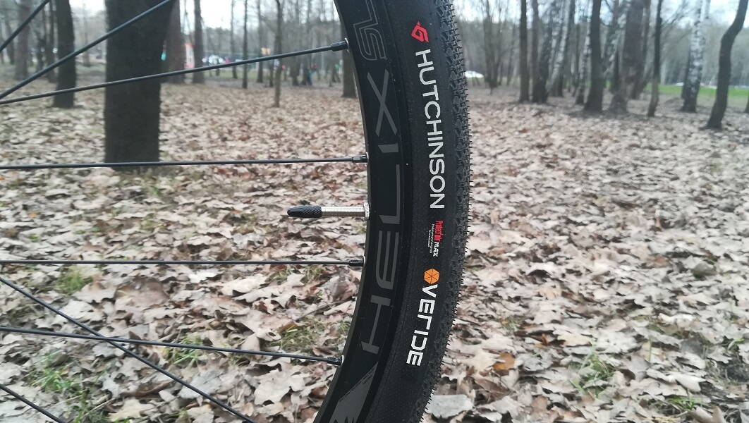

З любов'ю зібраний колись 26" кантрійник дарував немало радощів, але з поступовою зміну образу життя кілька років тому став не дуже актуальним.
Отже, long story short... метою було отримати швидкий та зручний, в міру легенький fast urban байк для міських доріг та того, що у західному світі називають fireroad.
Чому Apollo? Друг, у якого свій інтернет-магазин велосипедів, зробив пропозицію на новий Аполло, яка була надто приємною, щоб відмовлятися. Заводська комплектуха була одразу розпродана (рідного залишились фреймсет, хомут підседела, проставки виноса та ротори) і врешті вийшов урбаністичний чи-то гібрид, чи-то faltbar gravel, чи-то "хто зна що це вийшло" на базі Apollo Trace 30 з дивним міксом компонентів, який хлопці з Bike in City назвали інцестом :D
Мені дуже подобається як він їде, хоча вага, незважаючи на деякі відверто-лайтові компоненти, вийшла досить значною: 9560г з педалями в безкамерному варіанті без герметика. Досить важкі рама та вилка: 2230г важить гола рама та 960г вилка.

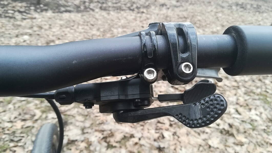

Ще хочеться змінити гальмівні ручки.
З декількох причин:
- практична: нижнє розташування болта затягування хомута мені заважає при роботі манеткою (чіпляю його великим пальцем);
- якість роботи: хотілось б лінійнішої роботи, ніж дає servo-wave.
- естетична: грубо-агресивна форма самої ручки (притаманна всім MTB ручкам Шими). Вона актуальна на кантрійному байку, але в моїй концепції не дуже доречна та товстий хомут, що особливо сильно контрастує з акуратним хомутом манетки.
На цьому фоні розглядав все, що пропонує Шимана і вибір виявився зовсім невеликим:
- Metrea: нижнє розташування болта та досить громіздка;
- RS600: нижнє розташування болта та, знов таки, досить товстий хомут;
- M9100: 150 євро за пару - не можу перебороти жабу навіть незважаючи дуже сексуальний хомут, вагу та карбонову ручку;
- нижні лінійки.
На диво, поки що робочим варіантом розглядаю MT400 (рівень Олів'є): нероз'ємний, але дуже акуратний хомут з правильним, як для мене, розташуванням болта та відсутність servo-wave. Ну або задушити жабу на ХТЯ (побачивши її вчора наживо на Байк-Експо, душити стало складніше).
IMG_20190309_163732.jpg [ 406.61 КБ | Просмотров: 7998 ]
IMG_20190309_164621.jpg [ 396.55 КБ | Просмотров: 7998 ]
IMG_20190309_164135.jpg [ 327.14 КБ | Просмотров: 7998 ]
R7000 без бочонка натяжіння тросу та з лінком b-axle Ultegra R8000
IMG_20190309_164228.jpg [ 200.14 КБ | Просмотров: 7998 ]
IMG_20190309_163859.jpg [ 321.95 КБ | Просмотров: 7998 ]
Хитра манетка RS700
IMG_20190309_163940.jpg [ 192.05 КБ | Просмотров: 7998 ]
IMG_20190309_164140.jpg [ 297.83 КБ | Просмотров: 7998 ]
IMG_20190309_163914.jpg [ 143.74 КБ | Просмотров: 7998 ]
IMG_20190309_164045.jpg [ 278.36 КБ | Просмотров: 7998 ]
IMG_20190309_163950.jpg [ 301.51 КБ | Просмотров: 7998 ]

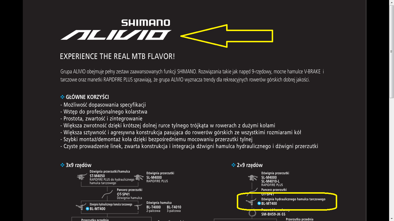

На тому тижні замовив з БК пару гальмівних ручок MT400. За нумерацією (4 група) це - Олів'є, хоча Шимана на своєму сайті позиціонує їх як Асєру.
Причина: тонкий акуратний хомут, акуратний корпус, відсутність servo-wave, циліндри стоять паралельніше керму.
MT400.png [ 135.85 КБ | Просмотров: 7699 ]

Rost, мені-то байдуже куди вони його відносять, ручка без позначення модельного ряду.
Десь Шимана промахнулась :D
насправді ручка не групова, розмазана на декілька груп. таке і раніше бувало. А сайт взагалі в них якийсь незручний, архівів майже немає, каталоги навіть більше інфи дадуть. :(
