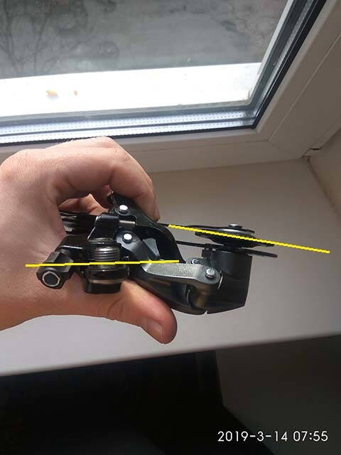

День добрый! Нужен совет. Был куплен новый задний переключатель RD-M4000 Shimano. Установил на велик и сразу увидел, что ось крепление к петуху переключателя и ось вращения ролика натяжителя очень сильно разнятся по углу более 10 градусов! Результат не то, что цепь на ролики скачет с противным звуком, но и вообще сходит с него клинит.
Как решить эту проблему?
IMG_20190314_075553.jpg [ 71.74 КБ | Просмотров: 3022 ]
IMG_20190314_083143.jpg [ 116.74 КБ | Просмотров: 3022 ]

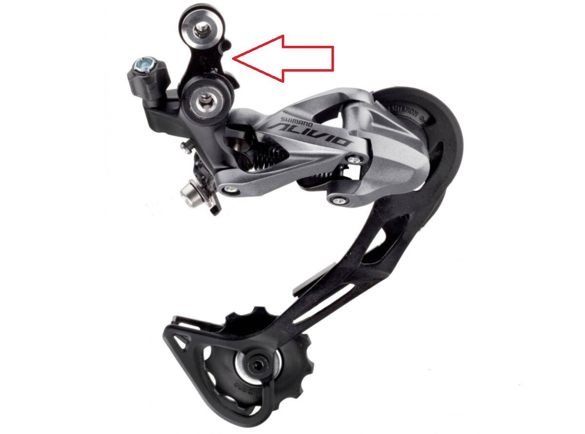

Скорее всего изогнута эта часть:

Нет все новое. Не гнутое, ось крепление к петуху совпадает с осью того шарнира, что ниже на это детале.

Задумано все параллельным.
http://www.bikecenter.pl/p13895,shimano ... tylna.html
Значит, какая-то из деталей переключателя явно гнутая. Может быть, несколько деталей. Скажем, все звенья параллелограмма.

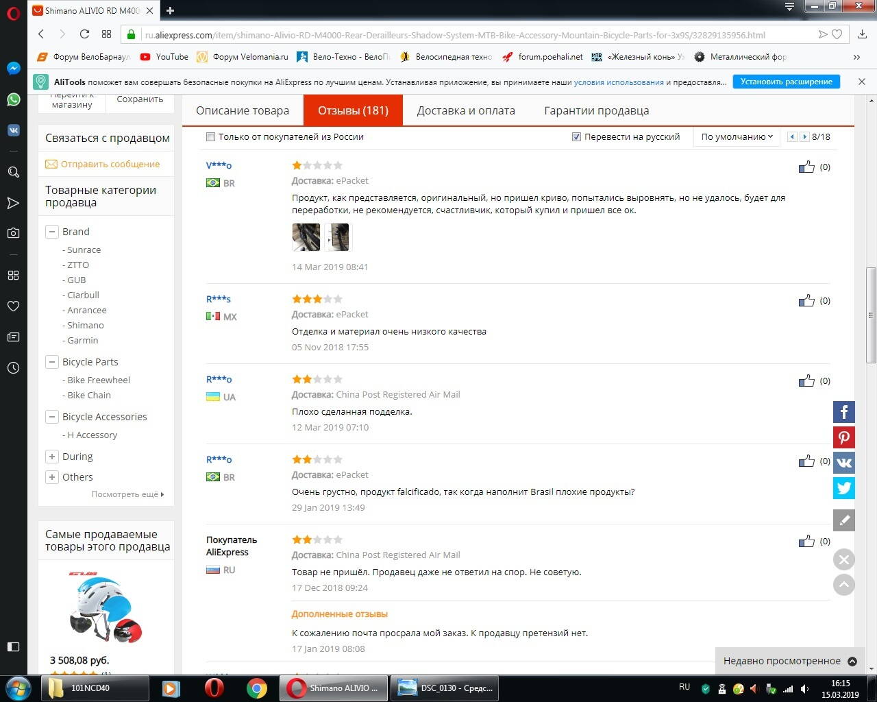

Купил на .aliexpress ?
Видимо придется выкинуть и купить в европейском магазине оригинальный переключатель.))

Alexey_Yesenin, вы бы в самом деле сказали, где он куплен. Это ведь полезно знать и здешнему народу. Тут нет ничего зазорного.

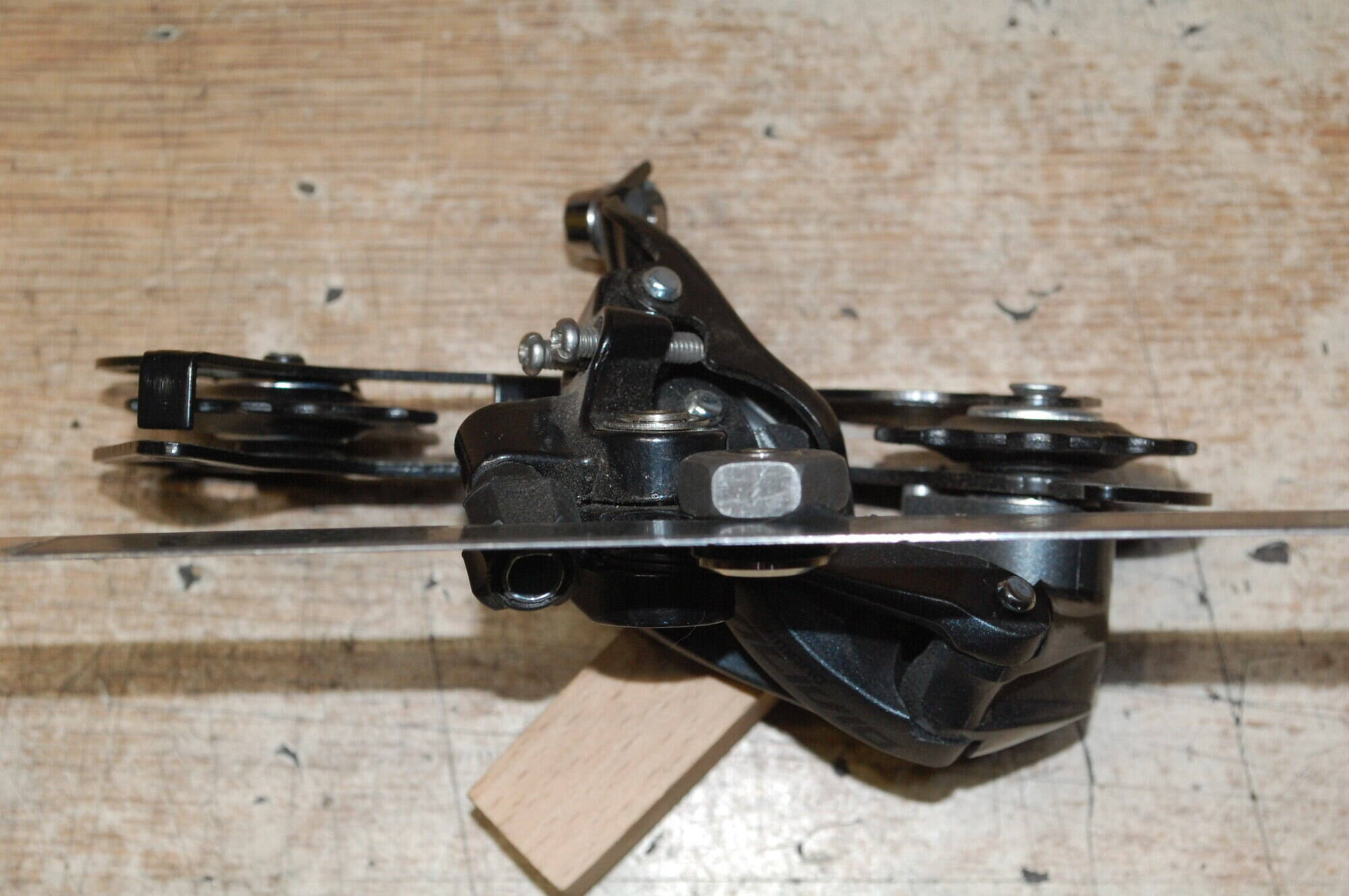

Вот фото сзади этой модели:
0001.jpg [ 353.2 КБ | Просмотров: 2785 ]
0002.jpg [ 131.12 КБ | Просмотров: 2785 ]
сравнить со своим, вдруг что не так.
и ещё странно - вот этот болт закручен глубоко:
0003.jpg [ 73.16 КБ | Просмотров: 2785 ]

denon480 писал(а):
Половина барахолок Украины завалена товарами с али и ничего, там тоже продаются оригинальные компоненты.
На барахолке можно покрутить в руках и посмотреть, если знаешь куда смотреть. ))
real SIMON писал(а):
Дело не в том где купил, а какого оно качества.
Разумеется главное качество)))
Осталось собрать статистику, где товары качественные, а где не очень.

99.9 что у топикстартера поддельный переклюк с Али.
Сам осенью такой купил (. Лапка была со значительным перекосом, но правда переключал довольно четко. Нижний ролик из-за перекоса терься о рамку. На днях купил оригинальный, и сравнил. Отличия визуально в формовке лапки, другом оттенке покраски паралелограмма, и качестве крепежных винтов.

Единственный вариант выбросить тот переклюк не сразу, а ещё и подолбавшись перед этим - попробовать разводным ключем вытянуть линк крепления в нужную сторону. Но не факт, что не лопнет.
