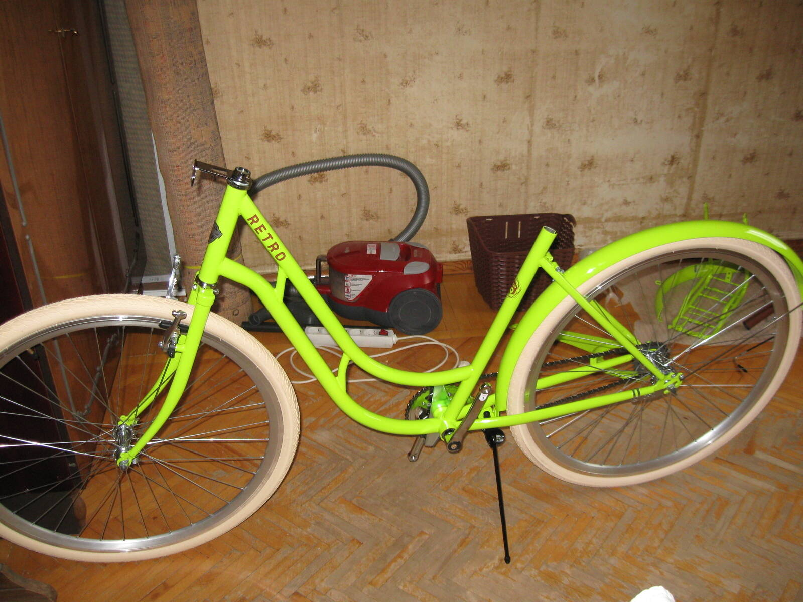

Давно присматривался к велосипедам Дорожник. Рассматривал вариант с мужской рамой Дорожник Комфорт Male, но рама оказалась великовата на мой рост 170.5 см по верхней трубе.
Поэтому взял модель Ретро с открытой рамой.

Заказал доставку курьером по Харькову. Велосипед привезли в коробке.
Сразу после вскрытия коробки я узрел сломанную пластиковую корзину. Я психанул, и доломал ее окончательно :facepalm: Судя по всему она сделана из довольно хрупкого пластика.

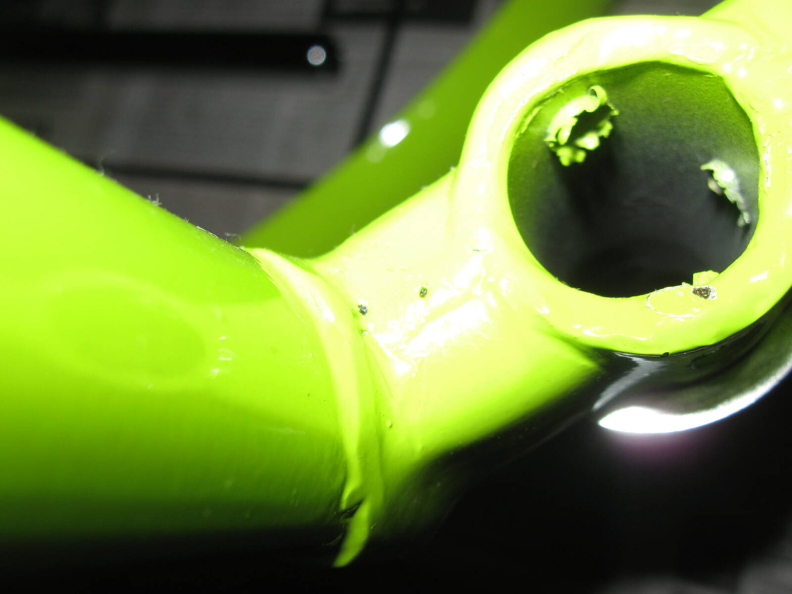

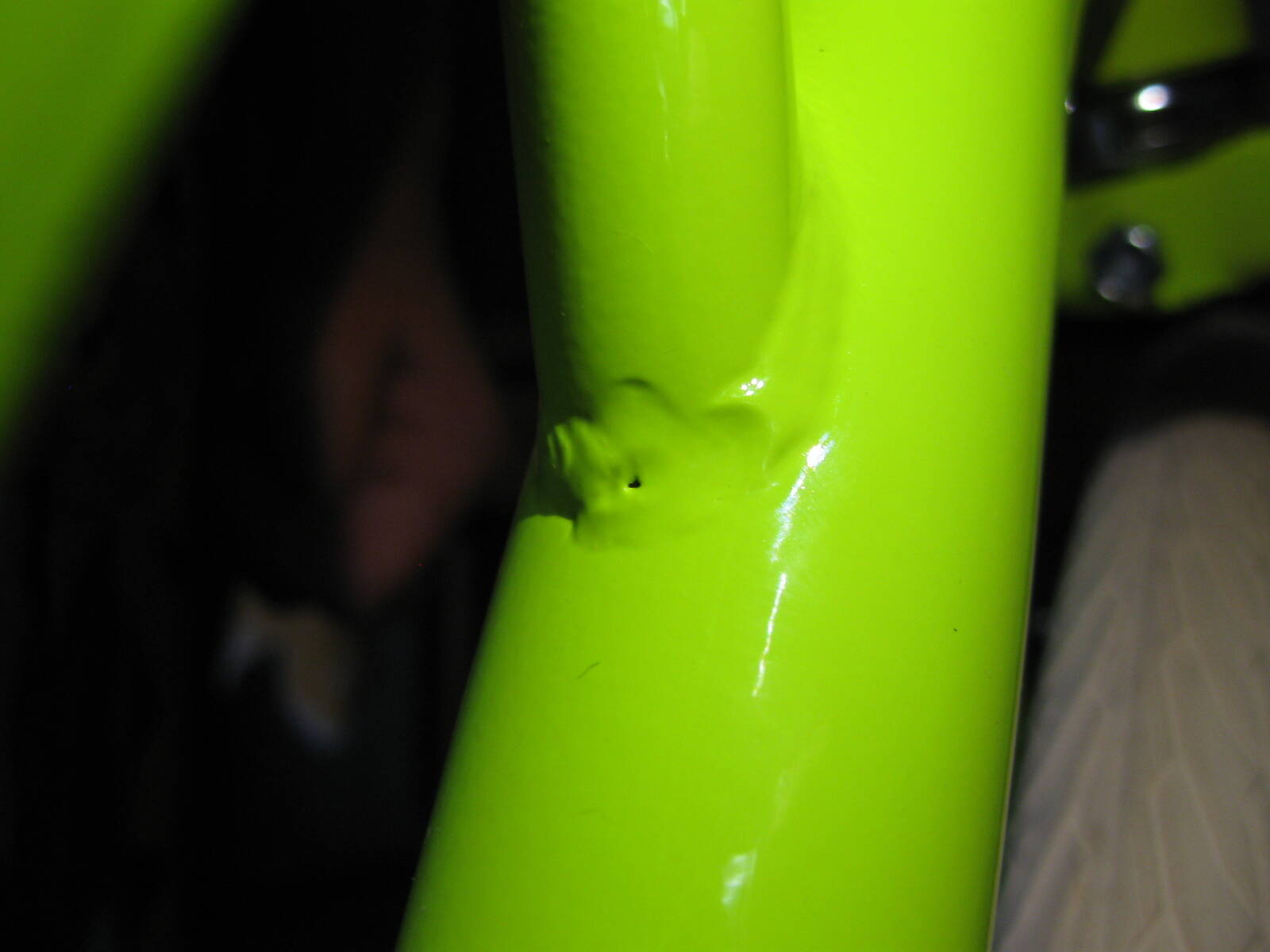

Но вскоре возникла другая проблема - качество сварных швов. Это просто жесть. :evil: :evil: Очень многие сварные швы содержат поры, или дырочки, хз. Я с таким еще никогда не сталкивался. Но скорее всего - они поверхностные и вглубь не идут. Я потыкал их иголочкой, вроде не заходит.
У багажника слегка погнута пружина, и сам багажник кривоватый относительно рамы, но то уже мелочи, по сравнению с порами в швах.
Пока все. Первое впечатление однозачно испорчено.

Эти дырки следствие технологии сварки. На прочность не влияет. Я когда личную раму полобайка варил - тоже самое было после порошковой краски.
Корзинку бы вам прислали новую по гарантии, стоило фотку отослать магазину с претензией.
На многих магазинах есть возможность оставить коммент с фотками, например: https://veliki.com.ua/goods_Dorognicc_retro.htm#red
С другой стороны за такую стоимость конкурентов особо и не видать. В целом - эти дырочки - это нормально. Задняя втулка сейчас чешская вроде - проблем быть не должно. Когда 5 лет назад были Харьковские - был беда.
