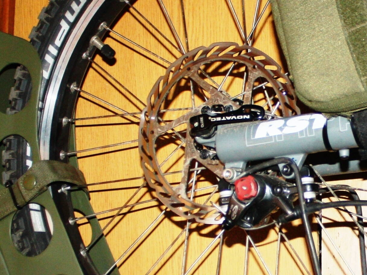

С недавних пор перешел на дисковые тормоза и втулку на промах. Не могу сказать, что плохо, но всё равно не так как ожидалось. Просветите пожалуйста, кто в теме, в чем может быть проблема?
Втулка передняя Novatec D041SB 36H QR. В начале, после установки, не обратил внимания, а теперь, проехав 200км на ней, слышу звук подшипников, легкий, шуршащий. При вращении колеса на весу он есть, но люфта и шума в ходу пока нет, но не факт, резина зубатая глушит.
Тормоза AVID BB7 покупал комплектом в магазине, как оригинал. В принципе к торможению претензий нет, но есть нюанс. Ротор всегда крутится криво, что не позволяет выставить минимальный зазор. Ставишь меньше - чиркает, больше - большой ход ручки.
Ставил другой ротор, та же фигня. Подгибание ротора пальцем помогает на некоторое время, до первого затяжного спуска. Как с этим бороться?
На роторе не равномерный след от колодки, посередине следа тёмная полоса. Подскажите пожалуйста, это пропил в колодке или её дефект?
Заранее благодарен за обоснованный ответ!

Про тормоза.
1. проверьте не кривые ли роторы. Если да - ровняйте, меняйте роторы.
2. проверьте не восьмерит ли ротор вместе с колесом. Если да - ремонтируйте, регулируйте, меняйте втулку.
3. проверьте соосность ротора и втулки. Если несоосны - корректируйте фланец крепления ротора. (брак торцевания на некачественной втулке).
4. проверьте не кривые ли руки. Если да - выпейте пива и снова пробуйте выставить калиппер на параллельную плоскость и минимальный зазор.
У меня на велосипеде стоковые дешевые дисковые тектро. Ездят 8 лет. Небольшие колебания ротора всегда были, но в пределах комфортного использования. Это я в том смысле что если ротор не идеально ровно вращается то это еще не катастрофа. Но если прям на несколько миллиметров бьет то явно что то не в порядке.

На шум втулки і чиркання ротора забити, а колодки зняти і подивитися що з ними.

Спасибо! Просто раньше у меня дисковых тормозов не было, потому не знал на сколько это критично.
Биение диска меньше миллиметра, на торможение не сказывается, но достает шорганьем на малой скорости.
В инете нашел фото такого инструмента, завтра сделаю на работе, попробую погнуть спицу ротора у основания.
Figure_11-10.jpg [ 135.87 КБ | Просмотров: 2538 ]
Сегодня проехал ещё 50км, полоса на роторе стала уже, по всей видимости горбатая колодка притерается.
Ясное дело, что правильнее разобрать и посмотреть, что происходит с колодкой, но этот калипер так муторно потом регулировать, что лишний раз лезть не хочу.
Остается открытый вопрос со втулкой. Подшипники дерьмо или так и должно быть у новотеха?

Разводной ключ вместо инструмента, а с промами не должно быть, я брал тут на форуме в 2015 новатеки и шуршать стали только недавно и то если прислушиваться, пальцами когда крутить ось ощущается что промы не первой свежести, заменил на skf тишина и плавно крутятся, но тугие из за сальников.

Я тебе открою секрет, 90 % велосипедистов пользуются разводным ключом для правки ротора, и вполне успешно.
На роторе есть надписи, маркировки? Если если нет то уверен что подделка.
Зажимал болты равномерно, крест на крест? Если какой то болт пережат ротор может повести.

Попробую разводной ключ, но прорезать железку и сделать специальный инструмент - дело 15 минут.
В том то и дело, что оригинальный, и лазерные надписи на диске и коробка и всё выглядит оригинально.
Пробовал ставить другой ротор - та же фигня.
Потом специально купил подделку под AVID, чтоб сравнить. Не знаю, каким тугим нужно быть, чтоб не отличить настоящий AVID от подделки. Общее - только похожие колёсики для подвода колодок, остальное обычный китайский шлак, с дикими люфтами, которые не устранить не регулировкой, не ремонтом.
В результате этих экспериментов и заметил гул в подшипниках. Теперь думаю, возможно это фланец втулки кривой.
А в обще заметил, что не купи к велосипеду, не важно за какие деньги, обязательно говно или лепнина. Такое впечатление, что над разработкой и производством трудился отряд даунов.

Сегодня нашел время снять колесо, чтоб покрасить вилку а заодно разобраться с тормозами и втулкой.
Полоса на роторе оказалась не "просто так". На месте полосы наружная колодка пропилена. Вначале подумал, что камень попал, затем решил присмотреться к ротору.
Оказалось колодку погрыз заусенец ротора. Когда его просекали, образовались заусенцы. При шлифовке, часть заусенцев убрали, а часть завернулась внутрь просеченных отверстий, и периодически оттуда вылазит, прогрызая колодки и создавая эффект кривизны. :shock:
У нас только в одном магазине продают "фирменный AVID". Не поленился, потратил два часа чтоб съездить и посмотреть на их ротор!
Те же мля, заусенцы. По всей видимости это новая технология, для быстрого износа тормозов.
Как всегда обидел продавца, сказав, что фигнёй поддельной торгуют. Он рвал на себе рубаху, доказывая обратное, но назначение заусенцев объяснить не смог.
Вопрос с заусенцами решил надфилем, походу и термо обработкой не пахнет, надфиль пилит как сырую железяку.
Завтра разберу втулку, думаю она тоже полна сюрпризов.
