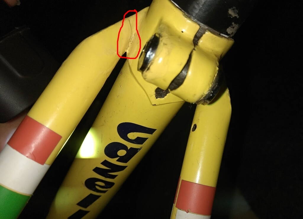

Здравствуйте!
Хочу спросить у знающих людей:
У меня беда. Пошла трещина на заднем пере возле подседельного штыря. Рама хромолевая на трубах Reynolds.
Читал, что их варить нельзя, только паять.
Скажите пожалуйста имеет ли смысл паять раму в этом месте или она опять треснет. И если паять то чем лучше?
Мой вес 96 кг. Езжу в основном по шоссе.
Спасибо заранее за советы!
Фото прикрепляю и обвёл трещину красным цветом.
IMG_20190328_224517.jpg [ 404.08 КБ | Просмотров: 2328 ]
IMG_20190328_224528.jpg [ 400.72 КБ | Просмотров: 2328 ]
IMG_20190328_224455.jpg [ 341.74 КБ | Просмотров: 2328 ]
 Заголовок сообщения: Re: Трещина на хромолевой раме
СообщениеДобавлено: 29.03.2019 00:17
Сообщения: 11240
Это от наших хороших дорог, да и ваш вес не из пелотона))) Если есть возможность паять - то распаяв, можно с обратной стороны стойку усилить накладкой из полоски стали 15х30мм и припаять обратно.

Некоторые трубы Reynolds можно варить. У них ведь есть разные наборы труб, с десяток разных сплавов. Кабы попробовать уточнить, из какого именно сплава ваша рама (скажем, Reynolds 531, или 525, или 631 и т. д.), - было бы понятнее, допустима ли сварка. Для начала хорошо бы знать модель рамы и примерный год.

Спасибо за совет. А если просто запаять трещину то опять лопнет скорее всего?
Трубы Reynolds 525. Рама Gazelle циклокроссовая. Год к сожалению не знаю, но думаю, что достаточно старая. Лет 15 ей точно есть.

Reynolds 525 - свариваемый сплав.
http://www.reynoldstechnology.biz/materials/steel/s-525
На всякий случай.

grimoron писал(а):
А сваркой будет крепче чем пайкой?
Когда правильно сделано - прочное и то, и то. Сварку я упомянул на случай, если не попадется хороший пайщик.

Я не про пайку и не про сварку- я про краску. Поскольку у меня были случаи со старыми рамами- краска просто со временем лопалась в нагруженных местах или просто от того что рама этим боком часто на солнце стояла или еще что, но сняв краску трещина не находилась. Аккуратно зачистить и посмотреть, потому как снаружи не определить точно. По крайней мере было один раз так с дропами и один раз тоже с местом крепления перьев к подседельной похожим.

Там похоже что можно не распаивать, а просто заново припаять трубку к узлу подседела ниже трещины.

...сняв краску трещина не находилась. Аккуратно зачистить и посмотреть, потому как снаружи не определить точно.
Якщо варити/паяти, то фарбу все-одно знімати. Тож, власник нічого не втрачає.
