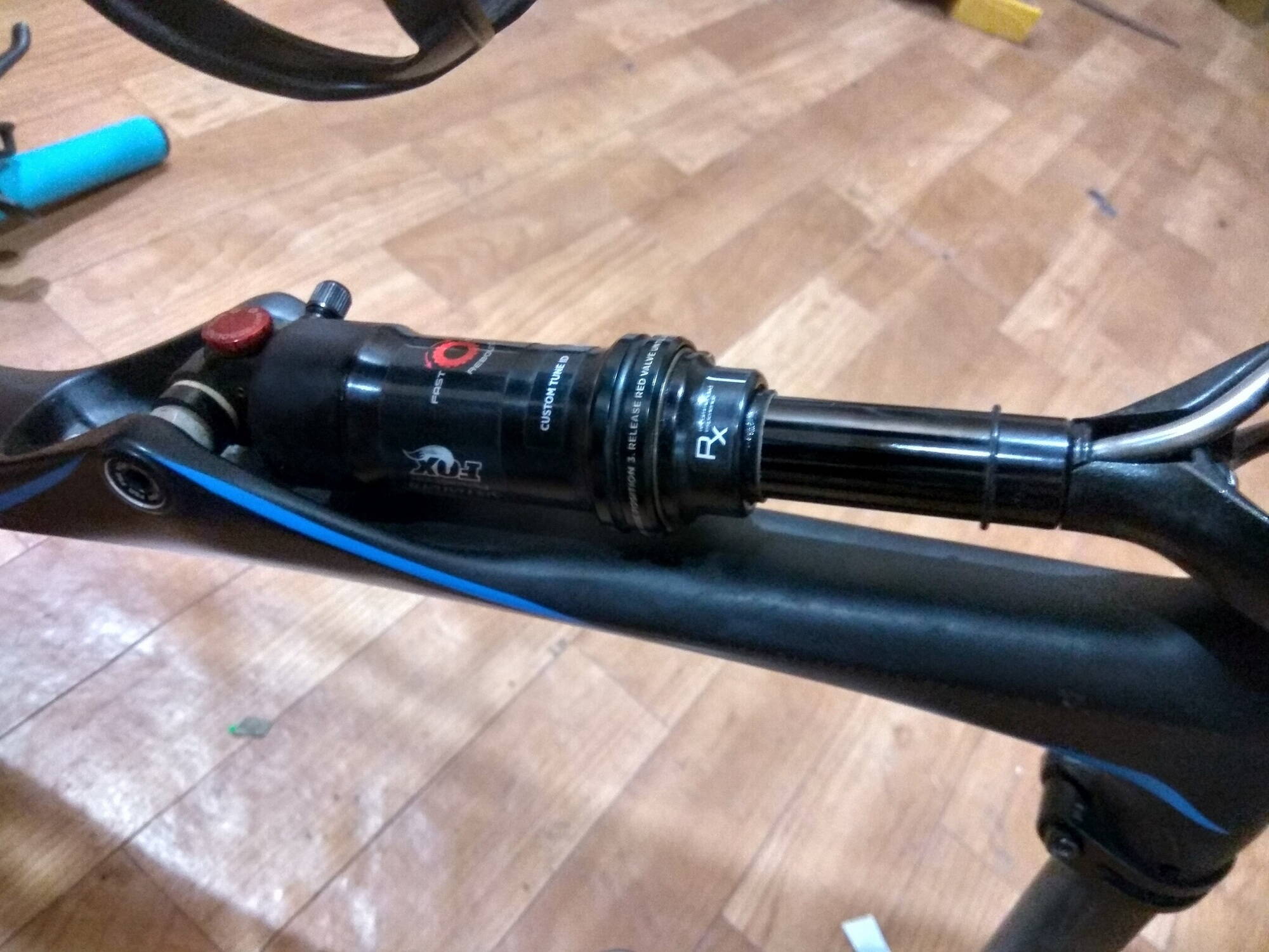

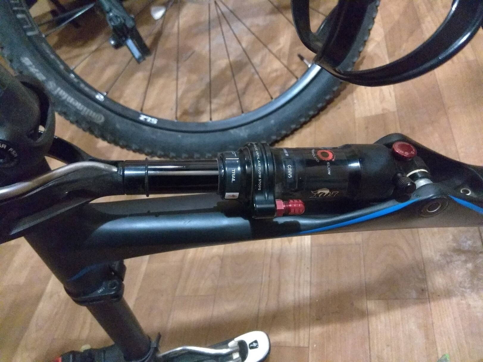

Всем привет! Купил specialized epic 2014 года, катаюсь, радостно! На днях у моего товарища потек аморт в его giant reign и ему пришлось его менять, т.к. ремонт неоднократно давал временный эффект... И тут я задался вопросом, а что если с моим амортом что случится? Он вообще взаимозаменяем? Brain не принципиален, обойдусь и без него. Погуглил я на эту тему, один человек на веломании (если не ошибаюсь) отписался что ему подошёл fox float rp2, но я глянул крепления и что то у меня сомнения, что он установится туда... Кто в курсе, просвятите пожалуйста! Интересуюсь на перспективу, сейчас вроде все работает без нареканий, тьфу тьфу)) Фото выложу ниже. Модель аморта установить не удалось... Есть некий TUNE ID но гугл по нему ничего не дал.

CUSTOM ID C8W5, Насколько я понимаю AutoSag в данном аморте нету.

trollfarmer
да пофиг какой, лишь бы размерность и тип
крепления совпадал. Размерность в родной книжке,
там кстате и модели аморта есть.
На эпике может быть 3 вида крепления. И что то мне
подсказывает, что стоит там серьга. И искать нужно
Rear Shock Mounts: Specialized. На самом деле на ебее
юса их валом.
Gary Fisher Custom

KubikV, если бы я менял аморт, то брейн мне не нужен, я не гонщик!
d.lus, премного благодарен! В принципе, обсуждение можно заканчивать благодаря вашей ссылке!
