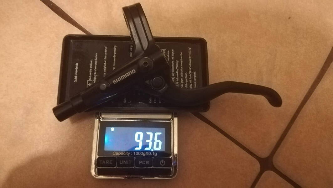

Приїхала врешті коробочка з парою ніштяків :roll:
Гальмівні ручки BL-MT400 та ротори RT66.
Ручки, перші враження
Дуже акуратні (через акуратний хомут та форму важелів без отої "мтб-шної" вигнутості біля вісі). Відчуваються добротно, розхлябаності немає. Сам важіль на правій ручці не має люфту взагалі, на лівій - мінімальний, трохи менший, ніж на теперішніх Діорах.
Загальний дизайн повністю злизаний зі старших груп: форма циліндру, заглушка з торця. Але ключове - хомут не стирчить нічим в бік манетки, нарешті пальцем не чіплятиму.
Товщина хомуту - 3мм, на відміну від Діорівського 5мм та 7мм в районі вісі розкриття хомуту.
Корпус та важіль - алюміній (чи подібний сплав, не магнитяться).
На кермі стоять трохи паралельніше керму, ніж Діори.
Нижню лінійку видає лиш цільний хомут (не принципово) та точкові "непрокраси", що видні на всіх фото з інтернету.
Хотів одразу болти на китай-титан замінити (суто заради фетишу), але рідні болти мають дуже низьку головку, вона майже не виступає за товщину хомуту тобі лишив рідну сталь.
Фактична вага - трохи легші за актуальні Діор/СЛХ/ХТ - 93,5-94г ручка (проти 106г у ХТ 8000).

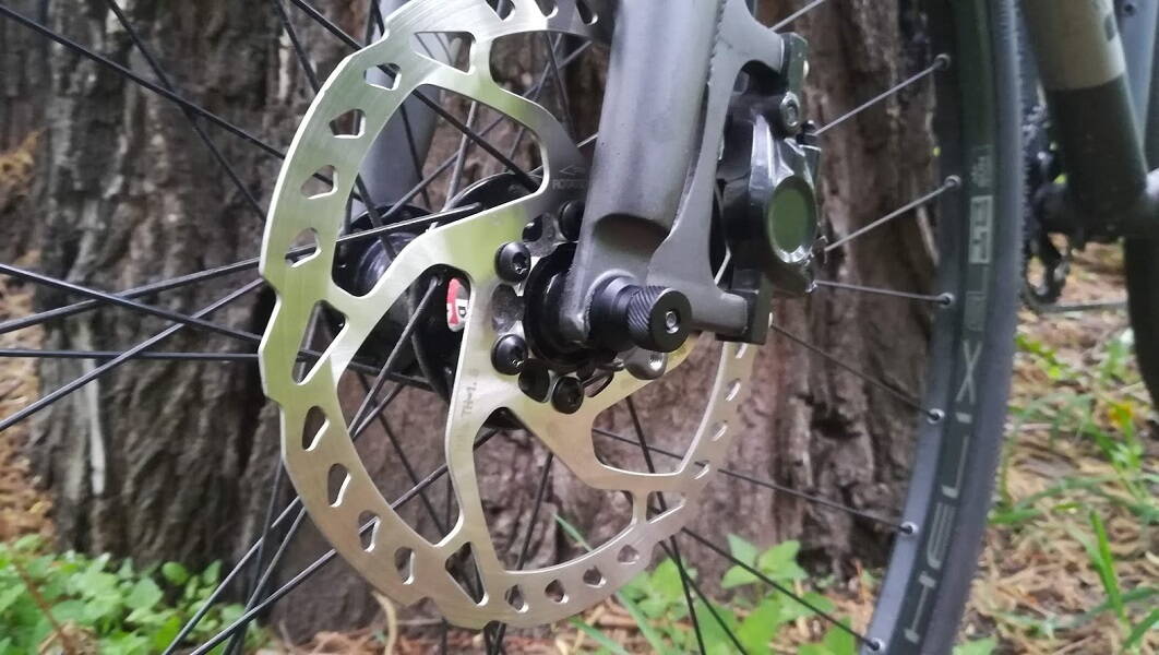

Ротори
Ну, ротори й ротори. Красивий цільний шмат металу діаметром 160мм.
На попередньому байку у мене стояли 180мм ХТ Ice Tech, брати ХТ на павуку сенсу не бачу, хоча й виглядає пафосніше і масивніше, звісно :)
Розраховую, що гальмувати почне цікавіше в порівнянні з теперішніми лайтовими Promax Ultra (91г).
Реальна вага - 115г на 160мм.

Гальма.
Відсутність серво-вейва мені подобається, не такі нервові на початку гальмування. При том при різкому натисканні хапають швидко.
В роботі - подобається. Виглядають значно акуратніше.

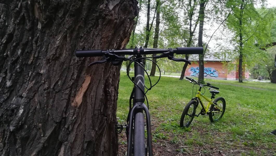

Ну от навіщо ви так? :D
Іноді таки варто прислухатись до коментарів зі сторони навіть якщо вони направлені суто на естетику і, можливо, спробувати щось змінити. Хоча б спробувати - результат може виявитись неочікуваним. Певний час в такому сетапі. Інакше. Кистям, на диво, цілком нормально, хоча в теорії навантаження на них збільшилось.
В кадри по черзі влізали то ровер дружини, то малечі :-P
IMG_20190505_190226.jpg [ 317.41 КБ | Просмотров: 3911 ]
IMG_20190505_190242.jpg [ 222.23 КБ | Просмотров: 3911 ]
IMG_20190505_190304.jpg [ 302.83 КБ | Просмотров: 3911 ]
IMG_20190505_190325.jpg [ 284.66 КБ | Просмотров: 3911 ]
Дика палка вагою 223г при 600мм ширині :D

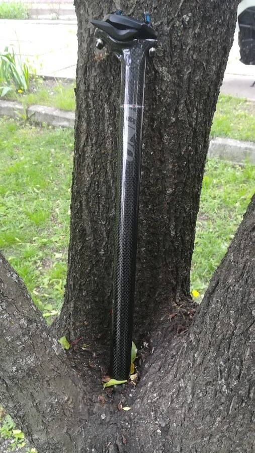

Укрпошта щось привезла :roll:

Ой вэй, ну всьо! Пропал человек, теперь начнет только карбон покупать)

Этот штырь - воплощённый троллинг брендодрочеров. Пафосный UD под лаком - и Uno :D

Не, по нынешним временам копеечного китайкарбона это уже очень далеко отстоит от троллинга... Просто штырь, просто карбон. Для годного троллинга надо чтоб 88 грамм при титановых болтах, хаймодулус, матт, ценник в 300 Евро и при этом чтоб большими буквами "Каллой" было написано.
