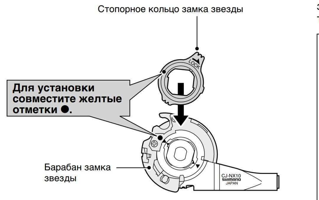

Какую функцию выполняет стопор звёздочки на планетарке? Дело в том, что на моей Shimano Nexus 7 он как-то странно болтается, так и должно быть? и чем это грозит?

Вы о пружинном кольце?

Вот эта штука, с надписью Lock

Это байонет, прижимающий механизм переключения к втулке. А звезду на месте держит пружинное разрезанное кольцо.
