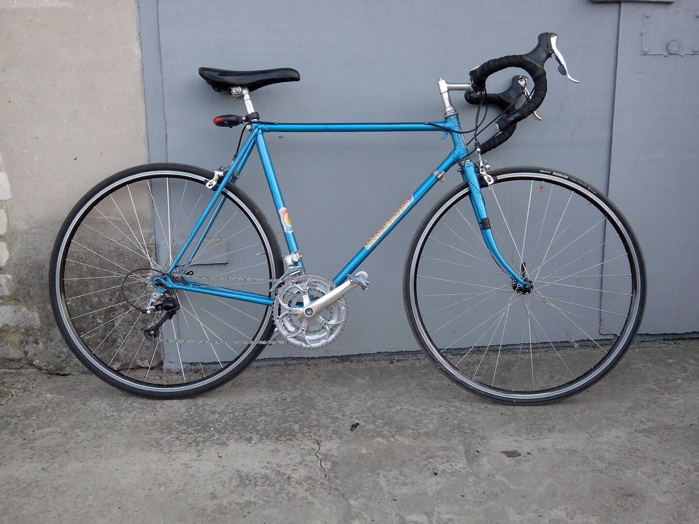

Собрал свой Старт Шоссе практически в окончательном виде. От родного СШ остались рама,вилка, вынос с рулём и подседел. Он изначально достался мне некомплектным так что аутентичность и не планировалась. Просто получился хороший шустренький велик из всяких остатков. Настоящий крокодил.

Поздравляю с завершением.
От себя добавлю пару замечаний, что мне казалось бы удобнее.
1. Сламывай крючки насоса - это атавизм. Никто уже не возит с собой длиннющие насосы, а занести по лестнице в подъезде или где еще либо очень удобно на плече, а там ведь мешает крючок. Ну, и если же для поездки придумаешь повесить классическую кобуру под верхнюю трубу, то гачок опять будет мешать.
2. Мелочь. Позволю себе посоветовать поменять болт выноса. Если случится экстремальная ситуация, но при перелете через руль, за этот болт можно зацепиться и будет бо-бо, не говороя уже о порваной одежде. в хоз.товарах можно найти пластиковые колпачки на гайку - тоже сойдет, но можно и болт поменять, если случайно попадется.

задняя покра шире передней? если да, разницу ощутимо?
СообщениеДобавлено: 13.04.2019 09:51
Сообщения: 994
Возраст: 67
Зарегистрирован:30.05.2012
Передяя 23м, задняя 28 (реально на 1мм меньше). До этого сзади стояла 30, жёстче не стало, но погода опять испортилась, нормально поездить не получается.

Пара фото.

Руль менять не думали ?
Я вижу, (как и у меня) концы его не параллельны земле.
И в нижнем хвате трудно опираться, просто руки соскальзывают.
У меня анатомический, и если верхняя часть параллельна земле, то нижняя под наклоном.

Руль вполне устраивает.Возможно сменил бы на компакт, но под 25,6-26 мм не встречал, заморачиваться с гранатой, когда всё устраивает, не вижу смысла. На втором велике (фото есть здесь и ролик на трубе) перепробовал все и по профилю и по ширине. Анатомик мне абсолютно неприемлем, остановился на компакте FSA aerowing- вполне комфортно. Родной руль СШ он просто родной, вся жизнь на нём, поэтому естественный ход вещей менять не хочу.
По-поводу параллельности нижней ветви земле-это неправильно. Она должна быть перпендикулярна руке в нижнем хвате, тогда ладонь никуда не будет тянуть и она будет постоянно в естественном положении.
Догмам я не следую никогда, много пересмотрел иностранной литературы (базовых знаний англицкого хватает). Там везде даются базовые рекомендации с обязательным примечанием в процессе эксплуатации всё уточнить под себя. Так и делаю.

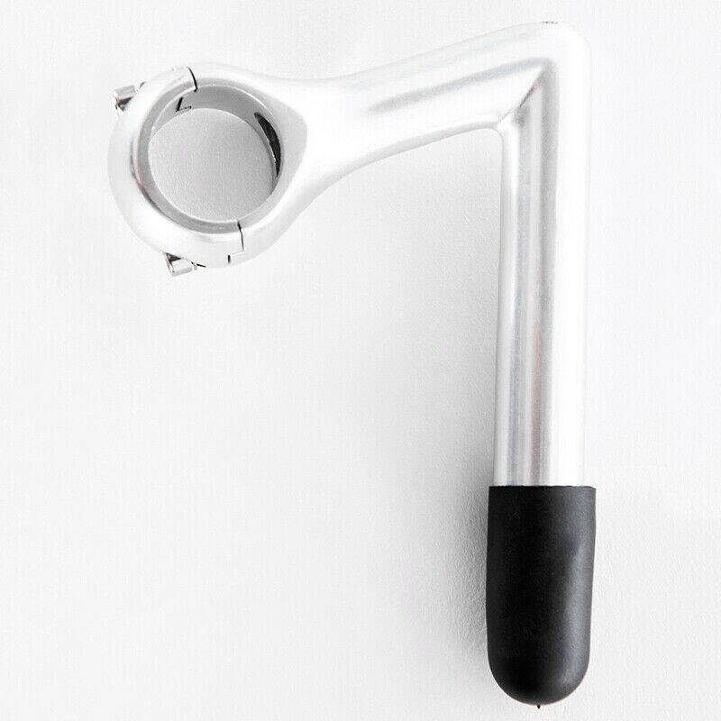

Leopold
Бывают дюймовые выносы под современный руль, и никаких гранат, так что не поленись поискать:
quill.jpg [ 45.63 КБ | Просмотров: 3571 ]
Причем удобные, открывающиеся (не нужно снимать обмотку при замене), а в дырочку можно спрятать заначку - ну там, денюжку, таблетки или что-то важное, что в кобуре может промокнуть/порваться/покрошиться.
полые оси кареток тоже годятся.
Я таких выносов вживую не видал, есть впечатления?
СообщениеДобавлено: 10.05.2019 12:26
Сообщения: 2195
Город: Rīga, Latvija
Зарегистрирован:22.10.2010
K сожалению, впечатлений нет. Пока что катаю на том самом руле/рулю, а выносы на ебае продают. Как-то искал с открывающейся крышкой, вот и вспомнил, что такие бывают. Я себе хотел руль поглубже, так называемого бельгийского типа.
Вживую видал, на каком-то велопробеге. Думаю, удобная штука может быть.
