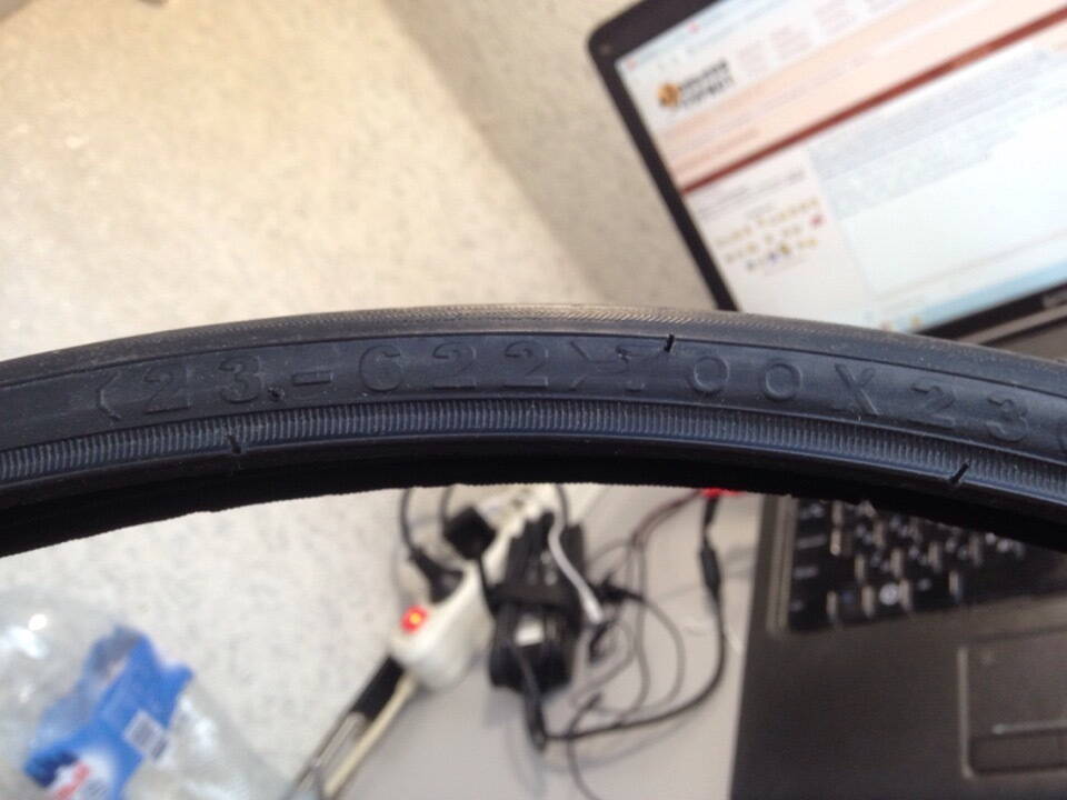

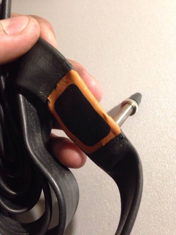

Суть такова, купил Украину, не заморачиваясь в поиске шин, колёс, взял на замену трубкам первые попавшиеся комплекты колёс китайские по полторы каждая, покрышки kendo 23-622, прикупил к этим покрышкам по камере, проехав около 5 км, на двух камерах примерно в одном и том же месте образовались
холмики, а в последущем и пробитые дырки.
из чего я сделал вывод что камера плохого качества и забракован завоз, поехал покупать в другом магазине, отьехал так-же примерное количество км, и эти два холмика опять спустили мне камеру.
скорее всего я понимаю в чем проблема, видимо что-то с ободом в этом месте, но на глаз все хорошечно, да и эти дырки (холмики) образуются не в районе обода, а снизу нипеля, т.е. где покрышка контактирует с поверхностью ( внутри покрышка не имеет никаких дефектов и инородных частей, на ощупь). можно сделать вывод что проблема в покрышке, но покрышка при разбартировке и обратно не встает на прошлую позицию, а меняет ее, то есть исключаем проблему в покрышке, но так же можно и исключить проблему в ободе.
Итог: 4 камеры с одинаковым проколом ( пока ехал за новой камерой, одну из поставленных постигла таже участь что и с другими ), два китайских комплекта колёс и 2 кенды.

сталкивался с подобным, насколько понял - прокол с внешней стороны золотника напрямую зависит от уровня исполнения камер. Бывает что в месте впайки золотника сама камера имеет сужение в накачанном виде. Момент этот хорошо заметен если накачать камеру не в колесе а держа в руке - можно заметить это место сужения - сама камера заметно уже.
При проезде каких либо колючек , песка, остатков шинного корда и прочего сора - это место создает биение которое не ощутимо на ходу, но способно подхватывать в себя всякий ссор. Там где вся покрышка прокатит не захватывая ссор - место сужения непременно что то подцепит на себя.
