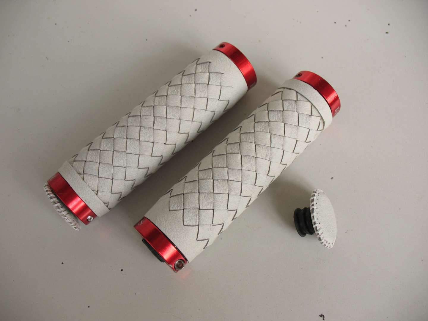

Очередные плетёные кожаные грипсы :smile: Свиная наппа, пропитанная воском, шнурки шириной 7мм
braided leather grips 1.JPG [ 148.61 КБ | Просмотров: 15959 ]
braided leather grips 2.JPG [ 72.15 КБ | Просмотров: 15959 ]

Про окончание плетения подробнее, плиз.

Концы просто стянуты ниткой - грипса обмотана в несколько витков, виток к витку. В принципе этого более чем достаточно, и с эстетической и с точки зрения прочности. Нитки впиваются в кожу глубоко заподлицо, а шнурки за счёт того что пропитаны воском слипаются между собой. Можно было оставить и так. Но я уже заготовил кольцо из такого же шнурка, поэтому нитки промазаны клеем пва и сверху кожаное кольцо.
А там viewtopic.php?f=31&t=450195&p=2060994#p2060994 продолжение плетёных штук :smile:
