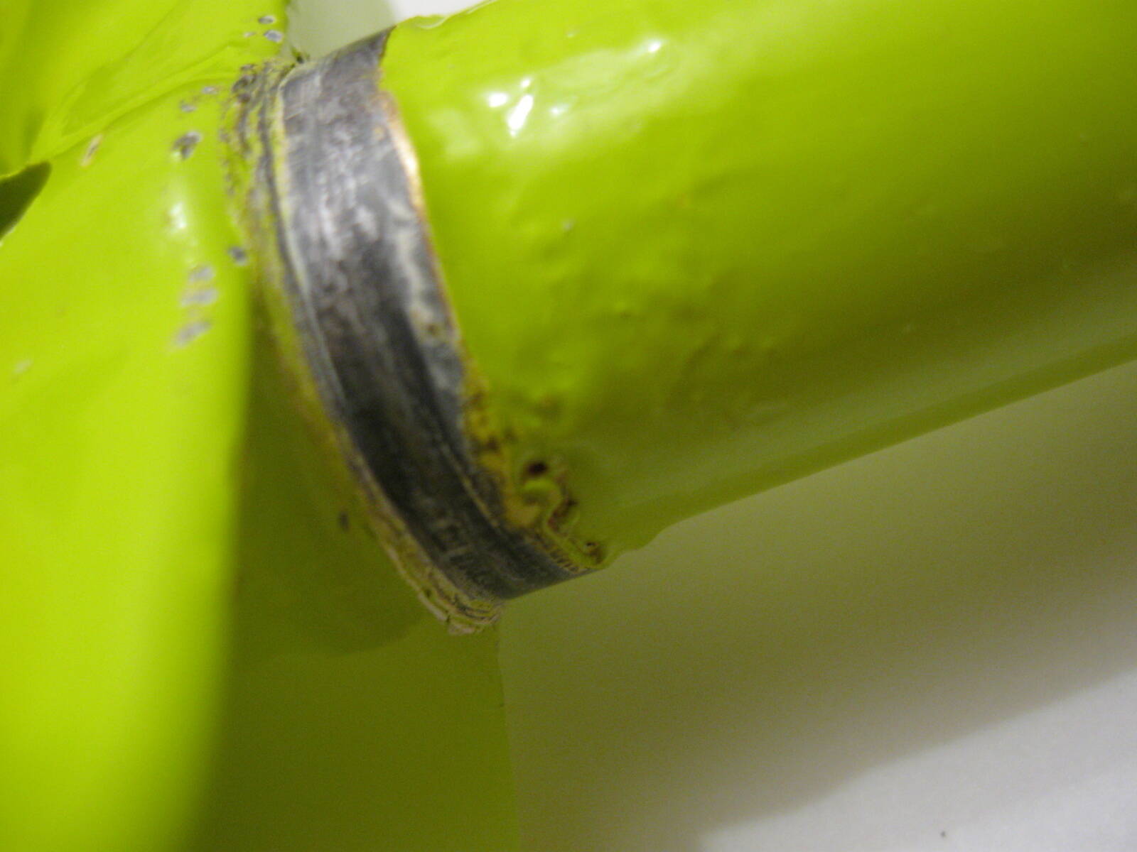

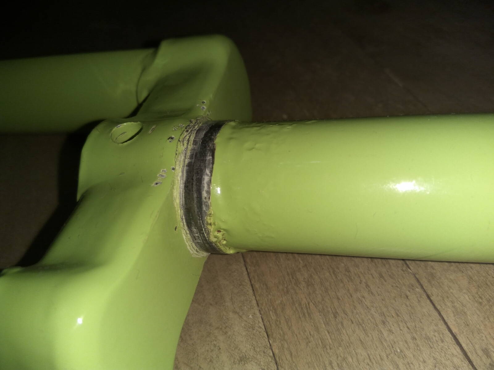

psycrow17 писал(а):
Из всего что тут предложили, понравился Dorozhnik Comfort Male. Но наживо посмотрел только на дамку. Хоть и дороже, хоть цивильненько, в частности сварка вроде норм(такого как известном топике писали не заметил). Буду ждать завоза новых "Комфортов" пока что.
Хз-хз. А вы модель какого года смотрели? У меня Дорожник ретро 2019. Я разочарован. Может вы не достаточно внимательно смотрели? На моем экземпляре я насчитал около десятка дырявых сварных швов (рама + вилка + багажник). Так же качество изготовления вилки - просто ужасное. В основании штока (там где посадочное место под конус рулевой) все кривое, какие-то брызги металла (от сварки? хз) . То есть оно выглядит натурально как "короста" прямо под краской. На новом! штоке с завода уже есть ржавчина. Да, можно взять напильник и зачистить все это. Но на новом велосипеде такого быть не должно. Также, везде где есть отверстия (вентиляционные отверстия на вилке, раме, дырка на заднем верхнем мостике), почему-то присутствуют "язычки" (смотрят внутрь). То есть их не просто так взяли и аккуратно просверлили. Даже хз как их делали. На мостике "язычок" особенно огромный, тупо кусок металла загнули внутрь, и оставили торчать. С другой стороны, в кареточном стакане отверстие отсутствует. А оно там очень нужно для слива воды.
Возможно на ХВЗ со сваркой должно быть по-лучше. Может они стальные рамы варят сами, и соблюдают какие-нибудь стандарты (ДСТУ?), и у них есть хоть какой-то контроль качества. И такое дерьмо отбраковывают. Но хз. Последний раз я связывался с ХВЗ в 2009 году, купив у них алюминиевый MTB "Эдельвейс". В тот раз мне повезло, и вел был в целом хорош.
Может стоит отказаться от идеи покупки супердешевого "дорожника"? Собрать себе алю хардтейл на вибрейках, пружинно-еластомерной вилке, и обвесе уровня Acera -- разница будет "небо и земля".
СообщениеДобавлено: 25.08.2019 00:33
Сообщения: 683
Город: Град прире́чений
Зарегистрирован:07.07.2012
Чтобы не быть голословным, добавлю фоточек. Некоторые скажут,что я сильно придираюсь по мелочам, но из таких мелочей и складываться "ашан". Во всяком случае, такое дерьмо не стоит 4700! грн. Ему красная цена 1500 грн.
IMG_20190824_230014.jpg [ 587.76 КБ | Просмотров: 2871 ]

СообщениеДобавлено: 25.08.2019 01:09
Сообщения: 683
Еще стоит упомянуть, что на "Дорожнике" в стоке стоят очень дешевые передние тормоза типа V-Brake, в которых само крепление тормоза (пивот) выступает в качестве оси рычага. То есть рычаг тормоза треться непосредственно о пивот. Мне кажется, что это не есть хорошо. Для сравнения, у шимановских вибрейков о пивот ничего не треться, т.к. там есть специальная втулка, которая сидит на пивоте неподвижно.

заставили более-менее здраво на это всё посмотреть. Наверно бы если не эта тема, не вытерпел и побежал бы за Украиной lux аж до Харькова
Варто розуміти, що під ХВЗ «Україна» підробок просто безліч. Не факт, що «Україна», побачена у магазині — саме виробництва ХВЗ, а не гаражна.
Watsoon, ото тобі ж0сть трапилася. Та все ж з дешевими еластомірними вилками та дешевками від шимано теж не варто впадати у радикалізм — там удесятеро менший ресурс служби може бути закладено за дорожники. Зсув за балансом більше наворотів-нижча якість.
Далеко на такому не заїдеш.
Якщо й «Дорожник» за його вартість вже відстій, то тут тік лишається брати під себе оригінал напряму з якогось великого заводу, який дійсно хоч щось виробляє (ХВЗ, а не Ардіс) а не лише збира китайські компоненти … і вже як щось не влаштує — переробляти у велі.
Все ж — за вартість люкса ХВЗ на накатистій рубені і втулці велостіл можна багато чого пробачити, бо найбільш дорогі й геморні складові є високий шанс отримати пристойними вже «з коробки» - раму, покришки, легкі не сталеві ободи і задню втулку. Такі дрібниці як педалі-ухватки-сідло — як вказав ТС з шинами, є підмінниками. Та навідміну від нормальних останніх вони (педалі-ухватки-сідло, тощо) коштують недорого, порівняно з покришками, колесами, рамою та задньою втулкою.
Оце в голові прокрутив — практично можна зібрати харківського вела на 2000 дешевш за дорожників по 5000-6000 і отримати практично те ж саме за начинням, чим дорожник якісно відрізнявсь у комплектусі — людськими шинами-сідлом-ободами-втулкою.
++ з мого «крокодиловодства» — обійшлося все на 1000 менш, ніж брати якийсь новий найвідстійніший складник за 3000. В аналогах з дорожником (як класом), якщо додати (до мого «кастом байка», LOL, але так і є) раму, систему і якийсь буфер на перевезення — якраз і буде 3000 як за (повністю) новий вел, тік узяв сам собі все таке, яке хотів і яке здебільшого влаштовує. Тож на тлі зовсім недавніх спроб щось зібрати у сьогоднішніх реаліях - ХВЗ люкс цезетка з накатистою еластичною мітас-рубеною (замість якоїсь Дури), не сталевими ободами (амінь), та сідлом з нормальними пружинами — ну, за його вартість, та ще й з урахуванням того, що доведеться докладати до велосипеда в разі чого («розхідники») — практично не має аналогів. З такою якістю конкуренти дорожчі, а за його (трохи зміненого люкса під замовлення) вартість — дико дикий китай. Старі вживані вели теж ушатані й у них треба вкладати кошт, що потягне вже зовсім не ту грошову категорію, як навіть доведений під себе ХВЗ з додатковими витратами на якісь полімерно-втулкові педальки:
