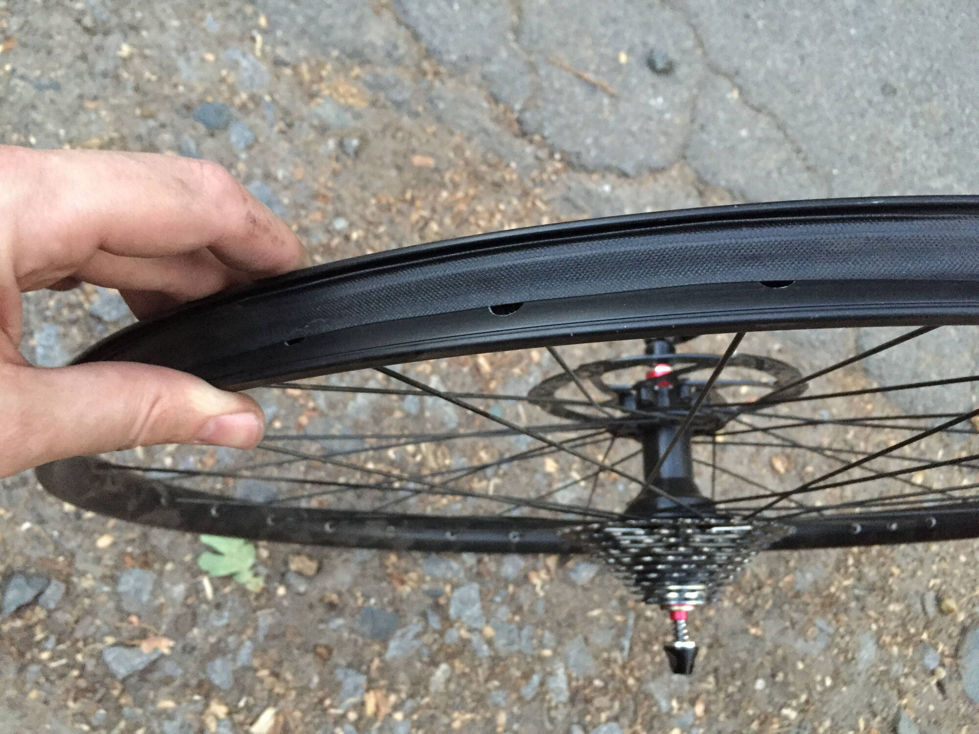

Вітаю, накатав десь 600км на своєму Dirt Tour '19. Як для першого не-MTB - годиться.
Якось влітку проколовся, але досить незвичним чином - зсередини!
Причина - стружка яка застряла в ободах. Схоже що коли на заводі робили отвори для шпиць, то цю стружку не прибрали. Такий брак був лише на одному ободі, але досить неприємна історія.
Окреме питання щодо якості стрічки на ободах (не знаю як правильно називається, між ободом та камерою). Вона сидить не плотно, гуляє, нажаль не прорезинена. Якби сиділа більш щільно, то ця згадувана стружка навряд чи пролізла б до камери. Однозначно під заміну.
Додаю фото.
IMG_1366.JPG [ 535.13 КБ | Просмотров: 5159 ]
IMG_1367.JPG [ 660.5 КБ | Просмотров: 5159 ]
IMG_1369.JPG [ 769.69 КБ | Просмотров: 5159 ]
IMG_1372.JPG [ 864.35 КБ | Просмотров: 5159 ]
IMG_1375.JPG [ 811.43 КБ | Просмотров: 5159 ]
IMG_1376.JPG [ 929.73 КБ | Просмотров: 5159 ]

Ещё по поводу tour Dirt. Делал нулевое ТО такому велу.
1. Кассета без паука, а барабан алюминиевый. Остаются глубокие следы от звёзд на теле барабана.
2. В задней втулке недопрессован один из подшипников, в связи с этим втулка посредственно крутилась и промы работали на износ.
3. Криво приварено крепление тормоза на вилке. В связи с этим тормоз был не параллелен диску. Пришлось изготавливать пластину, прикручивать к креплению, и выгибать газовым ключом. Немыслимый косяк для вела за 1к$.
Изменено:
Порадовала система, вместо пятилапки стоит стандартная четырёхлапка с ходовым BCD 104.
Кассета была заменена на двухпауковую Sunrace MS3 11-42.
Переключатель прикручен через удлинитель петуха, и отлично работает с таким диапазоном.
Наркоманский рассчёт выкинут, и заменён Narrow wide звездой на 36 зубьев, что больше соответствует грунтовой направленности байка.
Вот такой и получился новый Tour Dirt. Думал взять себе фрейм и собрать кастом на его базе, но как-то передумал :sad:

Nikolay Zhulyov, задня втулка- явно брак. Маэте повне право отримати заміну

mnem, раджу обону стрічку замінити на нормальну. Нажаль у багатьох Pride така проблема. Можна одразу використати стрічку для безкамерки і весною встановити вже безкамерку. Обод на всих Rocx Tour(окрім перших, що були кольору хакі) під безкамерне використання.
Додаю фото.
Прикольно!!!
Бывает!
Да там на всех двойных ободах проблемка избавиться от стружки, она во внутренней шахте кувыркается и видимо с этим не заморачиваются..хз
Что выпало то выпало, а что встряло - не тратят время...Печально, но не представляю себе как в масштабных количествах, сидеть, крутить каждый обод, ловить стружку в дырочку...Вот и не заморачиваются.
Флиппер - ободная прокладка под камеру, называется флиппер.
Купите Швальбовские флиппера (голубые), они не такие "пластиковые" как другие ноунеймы и тянутся норм.
Только надо брать на 2-3мм шире чем сам обод, так как там лунка, и лента ложась в нее "брюхом" как бы "уменьшается" в ширине.
(например обод 19мм - флипер берем 22мм и т.д)
konstruktor писал(а):
mnem, Обод на всих Rocx Tour(окрім перших, що були кольору хакі) під безкамерне використання.
Ось туточки плиз поподробнее!!!
Я что то пропустил или не знаю?
Насколько мне известно с колесами под безкамерку идет толко Dirt Tour '19...
Все что раньше (Pride ROCX Tour 2018, Pride ROCX Tour 2019) обычные обода.
Интересненько... :shock:
(я свои еще не разбортировал...не было проколов за все лето)

Что подробнее? Глянь есть стык или нет.
СообщениеДобавлено: 31.10.2019 18:20
Сообщения: 126
Зарегистрирован:08.10.2016
Имеется ввиду данные площадки?
IMG_1369_01.JPG [ 542.85 КБ | Просмотров: 5112 ]

Обід і на Рокс 8.2 і на Турах під безкамерку.
Ось те місце на фото- замок для корду покришки(покришки під безкамерку мають не круглий, а трапецевидний профіль в цьому місці.
Так, мені поставили Schwalbe, синю. Виглядає надійно. На безкамерку ще вагаюсь, пересідати чи ні. Дякую.
Хренас двас!
Вот обод Pride Rocx Tour 2019...обычный!
То на Pride Dirt уже идут под безкамерку, а все что до него - стандарт.
IMG_20191118_151102_01.JPG [ 295.98 КБ | Просмотров: 4684 ]
IMG_20191118_151110_01.JPG [ 287.11 КБ | Просмотров: 4684 ]
IMG_20191118_151141_01.JPG [ 316.21 КБ | Просмотров: 4684 ]
