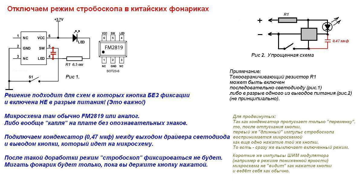

Fonar.JPG [ 119.93 КБ | Просмотров: 10350 ]

а зачем это делать- не совсем понятно

по тому что стробоскоп не нужен, вам очень приятно, когда стробом в глаза светят?

вы лучше SOs отключите :tourist:
а строб нужен и на дороге в сумерках и чтоб прохожих не пугать
у меня ход тихий пару раз бабулек спугнул :biker:
