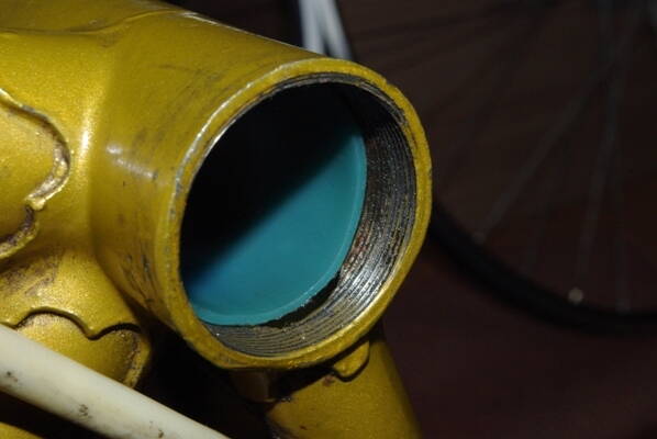

Приобретён за 15 евро (долго и нудно листал объявления, посещал всевозможные форумы и нашол). Велл долгое время простоял в гараже, пробег не велик. Калёса - трубки с временем убитыми покрышками. Ржавчины минимум.
Задачи:
1. Оставить макс оригинал.
2. Перебрать всё полностью, оценить состояние механизмов, очистить, смазать, при нужде ремонтировать или заменить.
3. Заменить обода (спицы и втулки оставить родные), купить камеры и покрышки.
4. Вынести переключение передач на руль (пока не зделано)
5. Макс работы и мин бюджет.
Фото отчёт
Комментарий к файлу: Год выпуска
God.jpg [ 215.02 КБ | Просмотров: 4534 ]
Комментарий к файлу: Эмблема
Logo.jpg [ 186.01 КБ | Просмотров: 4486 ]
logo1.jpg [ 167.04 КБ | Просмотров: 4495 ]
Комментарий к файлу: Часть разборки
Razborka.jpg [ 181.05 КБ | Просмотров: 4500 ]
Razborka1.jpg [ 194.8 КБ | Просмотров: 4492 ]

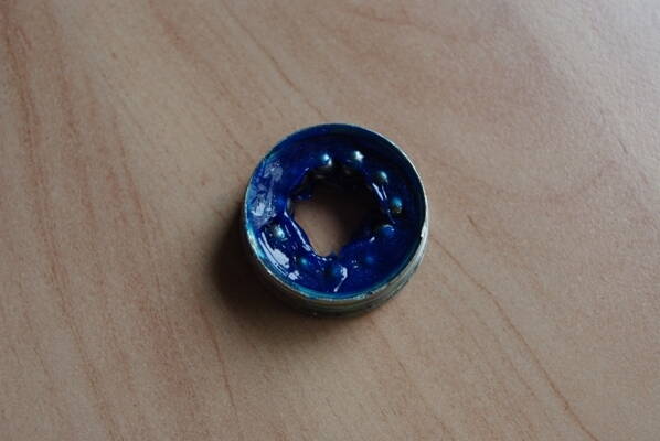

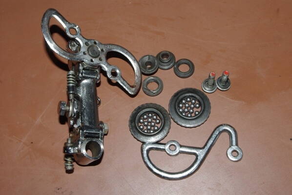

Продолжение:
Комментарий к файлу: Используемая смазка
Smazka.jpg [ 192.1 КБ | Просмотров: 4485 ]
Комментарий к файлу: Деталь...
Smazka-detal.jpg [ 203.71 КБ | Просмотров: 4486 ]
Комментарий к файлу: Полученый резултат
Rezultat.jpg [ 214.19 КБ | Просмотров: 4724 ]

передний переключатель высоко от звёзд стоит.Расстояние от нижней кромки переключателя до окончания зуба большей звезды 2-3мм.А рама всё таки 81 года.Переключатель задний вообще антиквариат.Будет ходить ещё долго.И с обмоткой на руле ездить приятнее :smile:

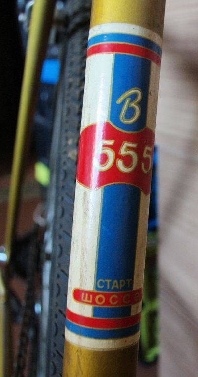

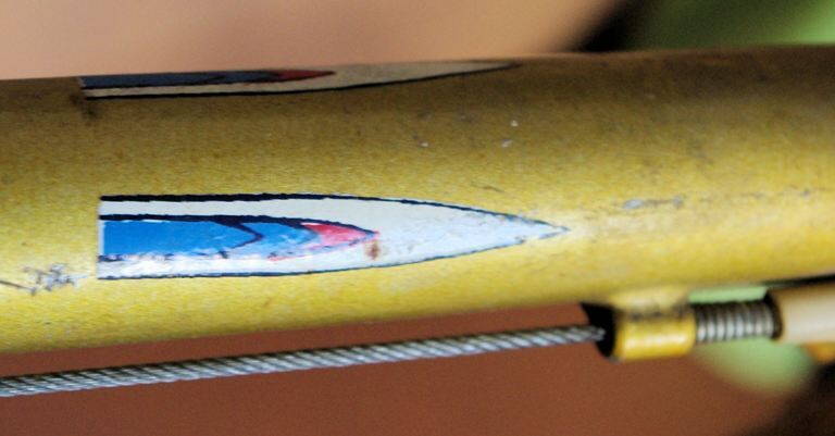

А во какой экземпляр мне попался сегодня на глаза. А уж папался так и очутился у меня дома. Вот интересно - надписи - наклейки, хотя здесь на форуме я вычитал что наклеек не было - просто надписи выполнялись краской.
Не сейчас, но будет приведён в порядок и выпущен на трассу)

Продолжение...
Комментарий к файлу: Надпись
IMGP1762.JPG [ 48.7 КБ | Просмотров: 4483 ]
IMGP1763.JPG [ 42.75 КБ | Просмотров: 4484 ]

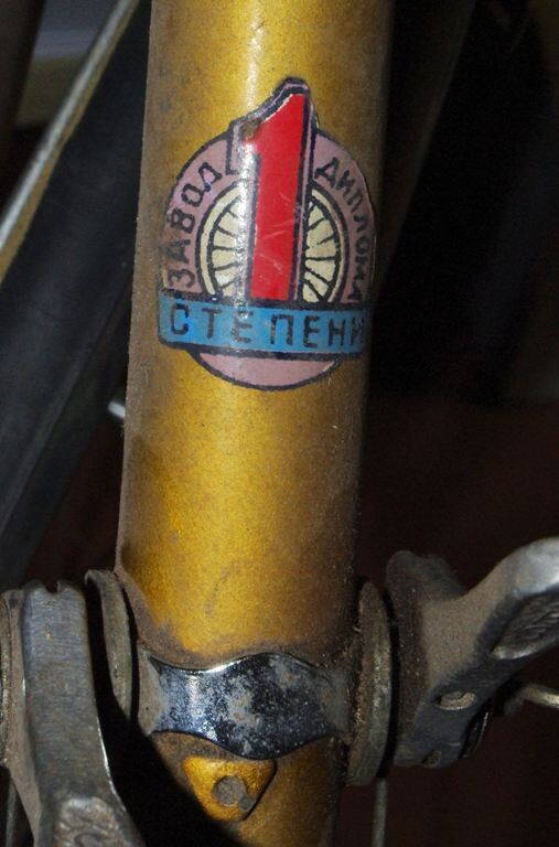

Комментарий к файлу: Эмблемма
IMGP1767.JPG [ 62.45 КБ | Просмотров: 4484 ]

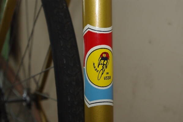

Комментарий к файлу: Лого
IMGP1769.JPG [ 63.53 КБ | Просмотров: 4483 ]

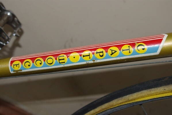

Комментарий к файлу: Наклейки на верьхней трубе раммы и на вилках
IMGP1765.JPG [ 46.2 КБ | Просмотров: 4483 ]

Такой Стартон лучше не крокодилить, он, кажется, в родной обвеске. Под реставрацию Его надо.
 Заголовок сообщения: Re: Мой Старт Шоссе
СообщениеДобавлено: 02.05.2009 23:38
Сообщения: 133
Город: г-г Севастополь
Зарегистрирован:19.07.2008
100% всё родное! Задний переклюк не видно, там д.б такой интересный, он всего года 2 выпускался- типа старого, но без ушка на нижнем корпусе. Сфоткай свой, плз?
А кто сказал, что наклеек не было? Это на совсем старых, 60-х годов- краской. А до этого, год 72-й, дык там вообще наклейки были- огого.
