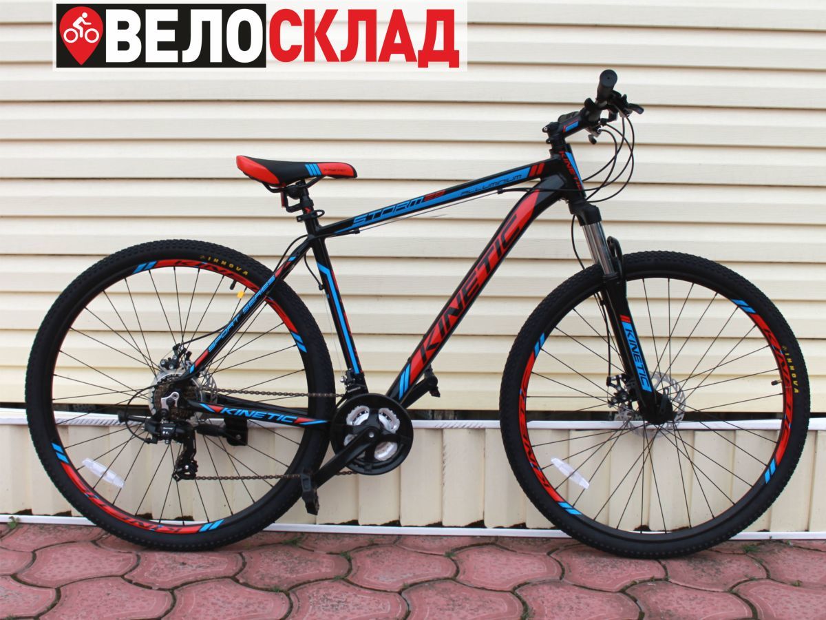

Всем привет.Хочу заменить трещетку на 7 со своего велосипеда "Kinetic Storm 29 2017 Black-Red".Меняю втулку на Quando KT-K68R,КАССЕТА SHIMANO TOURNEY CS-HG200-9 11-36T.мaнетка Shimano Alivio SL-M4000,переключатель shimano acera rd-m390,и гидравлик Shimano MT200.Втулка 135мм и не уверен что всё будет хорошо.На что обратить внимание! :-P Очень сильно ценю свой велик и сколько мы с ним )

если бюджет позволяет, то лучше взять задний переклюк с шедоу, то есть альтус м 2000, асеру 3000 или аливио 4000. Он четче будет работать при тряске и петли троса не будет у петуха.
К тому же настоятельно рекомендую менять не втулку, а колесо. Спицы все равно, скорее всего, не подойдут, а стоковые обода на бюджетном сегменте про байсикл групп весьма мягкие. Поэтому лучше старое колесо вместе с трансмиссией или оставить на память или продать в счет новых комплектующих.
