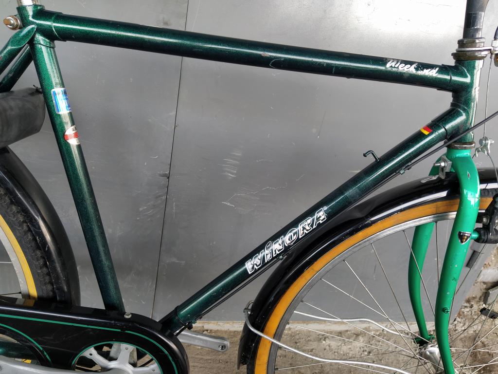

Добрый день Неспешно ищу себе велосипед на планетарке. Попался на глаза вот такой. Там планетарка на 7 скоростей сачс торпедо и цена на весь вел по цене планетарки. Но вот что то с геометрией рамы не то. Или были такие?

Це зветься лобове зіткнення.

вилка ударенная после лобовухи 100%

На лобовой удар указывают и согнутые стойки переднего крыла. Их смяло, когда вилка в момент аварии дернулась назад и крыло вместе с колесом въехало в нижнюю трубу рамы.
А рама, похоже, не пострадала.

А навіть якщо трохи й постраждала, то не страшно для подібного вела.
Вилку можна вирівняти, в крайньому випадку нову ашанівську взяти гривень за 300. Для їзди в стилі пенсіонера підійде.

спасибо. есть повод для торга. :)
рама в другом ракурсе. по-моему согнуло немного.

Да, может быть. Но для рамы это таки не страшно, особенно если выровнять.

Вилку рулевую надо заменить на взятую от белорусского "Аиста" - она сильнее изогнута вперед чем эта, и можно ничего не правя еще сто лет ездить.
а тормоза ты как к ней прикрепишь?

Клещи поставить как у "Аиста". Можно найти вилку для "Аиста" под вибрейки, например:
https://aist-velo.ru/gorodskie/jazz
