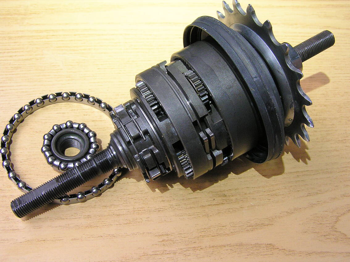

Купил вел "спеш" с планетаркой в хорошем состоянии, все родное вплоть до покрышек. Наездил 4т. км и решил проверить втулку - мало ли, б\у все таки... Ржавчины не обнаружил, родная смазка была. Не разбирая промыл керосином под давлением, после отстоя присутствовал бежевый осадок типа глины. В стакане втулки просверлил отверстие и нарезал резьбу М3, смазал и собрал редуктор. Через отверстие залил 60мл трансмиссионки и закрутил винт-пробку с фторопластовой шайбой. При движении накатом стали вращаться педали - потом устаканилось, видно смазки перемешались.
01.JPG [ 958.94 КБ | Просмотров: 6043 ]
02.jpg [ 968.7 КБ | Просмотров: 6043 ]
03.jpg [ 818.58 КБ | Просмотров: 6043 ]
04.jpg [ 959.29 КБ | Просмотров: 6043 ]
05.jpg [ 764.99 КБ | Просмотров: 6043 ]

Ох засре в тебе там все нафіг тим рідким мастилом.
В "товсті" альфіни та рохлофи 25мл ллють й вони пів втулки займають, а в тебе тут повненька вийшла й без ніяких сальників.
Навіщо мастити консистентом, якщо рідку лити?
В моїй альфіні засрате рідке мастило відчувається, після заміни мастила катить краще. А тут мішати з консистентом.
