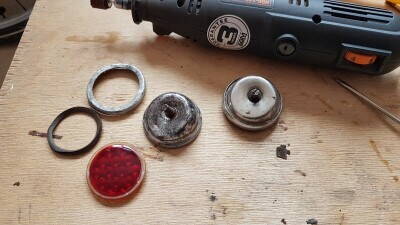

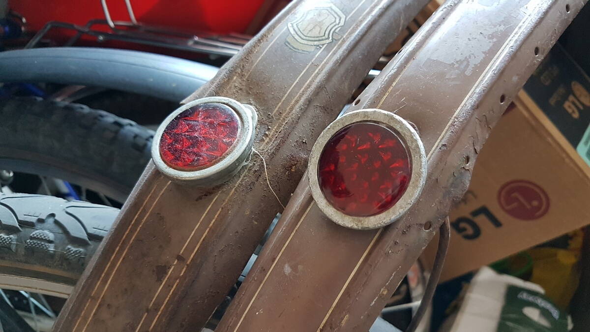

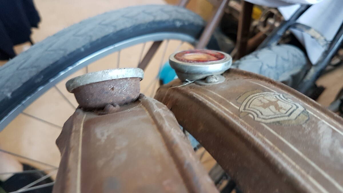

Отойду я немного в сторону от передней вилки и затрону тему... заднего катафота. Вместе с дамкой В-25 шло заднее крыло с катафотом пуговицей, а т.к. я получил визуальный доступ к залежам знакомого в узких кругах Гриши Энергетика, то выцыганил у него ещё и второе крыло с таким же катафотом
20190908_111811.jpg [ 240.37 КБ | Просмотров: 3513 ]
20190908_111803.jpg [ 326.27 КБ | Просмотров: 3513 ]
Оба в плохом состоянии, ржавые, местами покоцаные. Если самый ржавый с В-25 у меня открутился легко, то вот второй... который видимо был на велосипеде ГАЗ, судя по эмблеме на остатках крыла, он отказался по-хорошему откручиваться, за что и лишился примерно 3х мм резьбы. Погоняв немного наждачкой ржавчину, решил я разобрать этот с ГАЗа, но... завальцован он хорошо и я пока не стал колупать колечко. А вот катафот от В-25 уже имеет люминевое колечко, которое легко поддалось развальцовке, в следствии чего, один таки я разобрал.
2020-04-10 16-00-15.JPG [ 392.56 КБ | Просмотров: 3513 ]

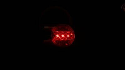

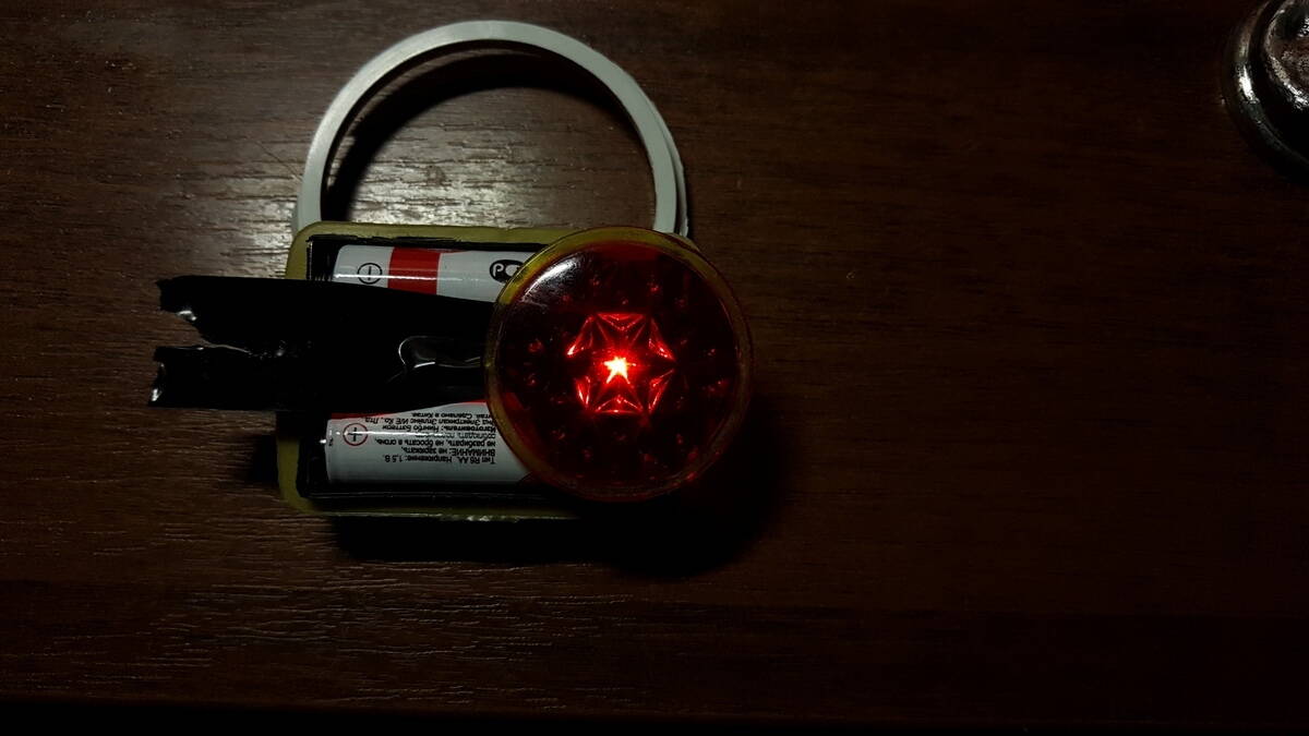

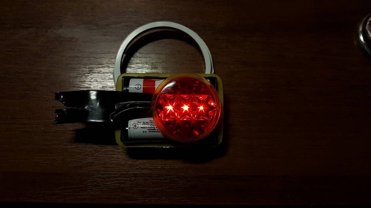

Зачем? А вот что-то появилось у меня желание замутить подсветку в этом катафоте! Всякие там дешманские фонари из Китая - это всё здорово, но как-то так они вечно отламываются, разваливаются на ходу :mad: а тут вот достаточно забавная заготовка под более крепкий фонарь. Как катофот он свою функцию особо не выполняет, а вот если подсветить его
2020-04-11 00-23-06.JPG [ 223.07 КБ | Просмотров: 3513 ]
2020-04-11 00-23-55.JPG [ 229.6 КБ | Просмотров: 3513 ]
2020-04-11 00-24-30.JPG [ 55.69 КБ | Просмотров: 3513 ]
по-моему, получается достаточно забавно. Скорее всего колечко это вот люминевое на В-25, да и стальное с ГАЗа живым не удастся оставить, т.к. оно уже всё кривое-косое и при раборке местами потрескалось. поэтому тут что-то придётся придумывать, может печатать из пластика. Места в корпусе для расположения небольшой платы с 6...7 SMD светодиодами есть. Питание внешнее использовать, что позволит использовать как отдельной эту систему, так и в составе какой-нибудь бортсети или вообще индукционным его сделать, никогда более не парясь о том, что есть у меня сзади свет или нет и не пора ли менять батарейки.
 Заголовок сообщения: Re: Бюджетный дорожник "Минск"
СообщениеДобавлено: 11.04.2020 06:23
Сообщения: 3923
Город: Sed.lg.ua
Зарегистрирован:04.08.2015
Стёкла катафот не предназначены работать на просвет!
Поэтому установка СД бессмысленна.
