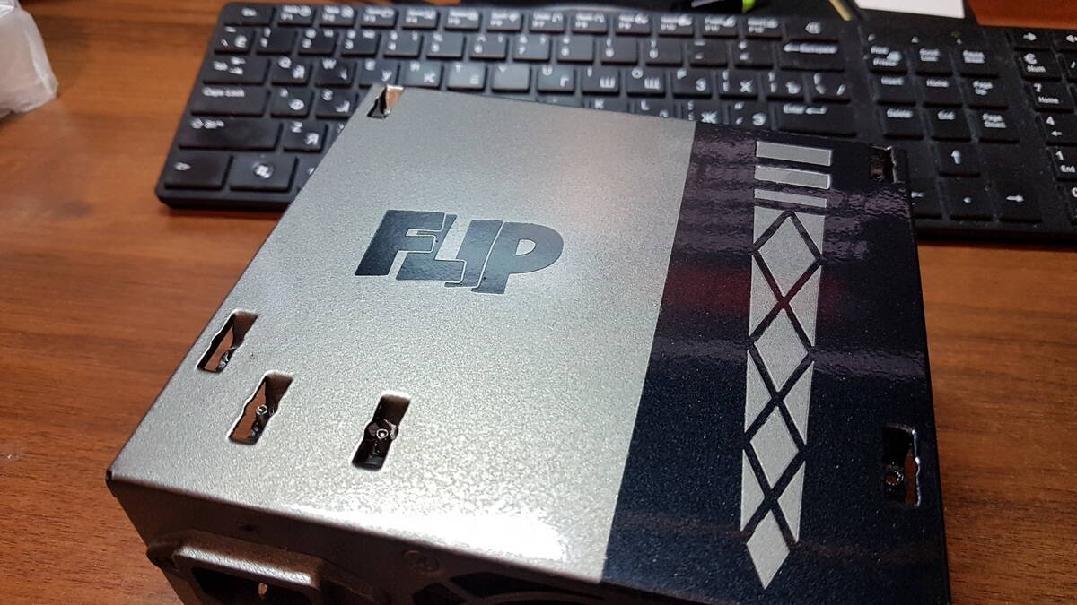

Ну... вроде бы, удалось мне понять, как красить с трафаретами из ПВХ плёнки:
2020-04-20 20-50-32.JPG [ 361.62 КБ | Просмотров: 3163 ]
2020-04-20 20-51-14.JPG [ 305.53 КБ | Просмотров: 3163 ]
2020-04-20 20-52-01.JPG [ 334.77 КБ | Просмотров: 3163 ]
Проблема, которая у меня изначально возникла, скорее всего, была связана с подрывом краски, да и через чур жирного верхнего слоя. Я уже на эти опыты потратил столько краски, что думаю, а хватит ли мне оставшегося баллона на весь велосипед... В общем, по-хорошему надо делать так:
- сначала нанести грунт. Высушить его, зашкурить/заматовать при необходимости
- в местах нанесения деколей, тонким слоем нанести краску. Лучше 1й заход напылом сделать, а втором заходом, минут через 10...15 уже закрыть грунт. Оставить сохнуть деталь/раму на длительное время: у меня это получилось на второй попытке около 10 часов.
- наклеить трафареты, обезжирить поверхности и наносить основной слой краски. 1й проход напылом, второй проход через 10...15 мин так же напылом, третий через 10...15 минут уже окончательно залить слой. Оставить сохнуть деталь/раму на длительное время (~10 ч).
- аккуратно снять наклейки, обезжирить и перейти к нанесению лака. Тут я так же в 3 прохода сделал, как и на предыдущей операции. Сушить длительное время.
Я укосячил в первый раз на 2м же этапе, дав просохнуть всего пару часов, наклеив плёнку и продолжив красить основным цветом. Плёнку сначала начал снимать по-мокрому, спустя 15 минут - что-то светлое по контуру. Окей, дал полежать детали ещё пару часиков - такая же проблема, но в меньшей степени. Просушил на батарее до вечера, краска при этом лучше растеклась, граничка стала значительно более ровная, без приливов, но по контуру прослеживалось что-то... Коллективным разумом было установлено, что это грунт :roll: Тогда мне насоветовали маляры и околомаляры примерно тот план, что я выше изложил.
С лаком получилось не очень хорошо, пятнами немного пошло - это у меня оставались разные старые лаки и я их выплескал на поверхность для освобождения баллонов и, вполне было бы достаточно 1 слоя, но на велосипеде лучше, как мне кажется, потолще слой лака чтобы был, поэтому начал накидывать 2й проход и баллон начал плеваться - собственно, эти пятнышки - это наплёванный лак. Не дожидаясь пока он апельсиновой коркой возьмётся, я взял другой баллон и налил жирным слоем, чтобы смешать лаки, но вышло вот так вот.

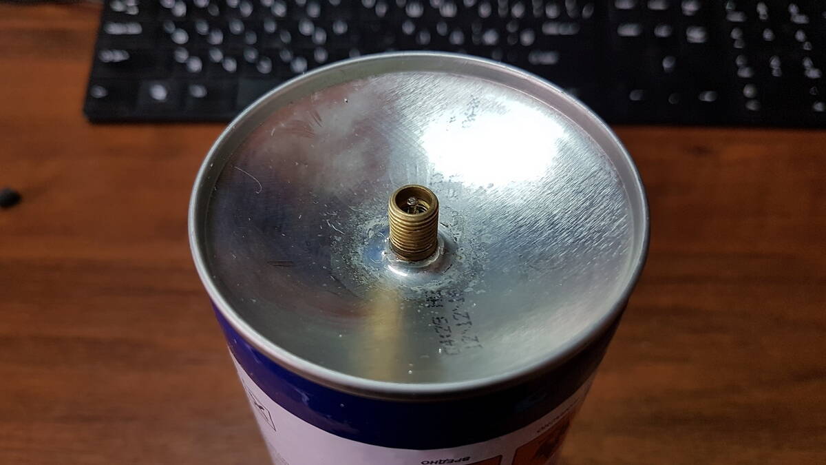

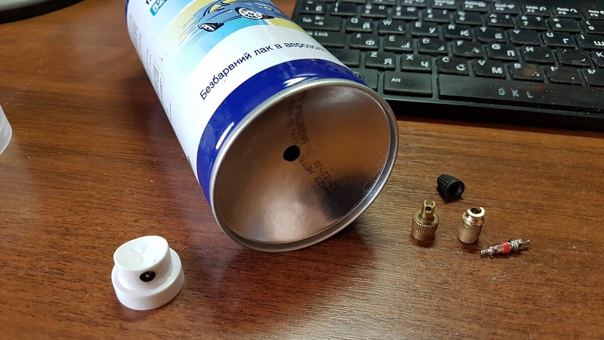

Зато запилил вот себе перезаправляемый баллон #1 для покраски В-25.
2020-04-20 16-35-05.JPG [ 349.8 КБ | Просмотров: 3163 ]
2020-04-20 16-58-11.JPG [ 250.38 КБ | Просмотров: 3163 ]

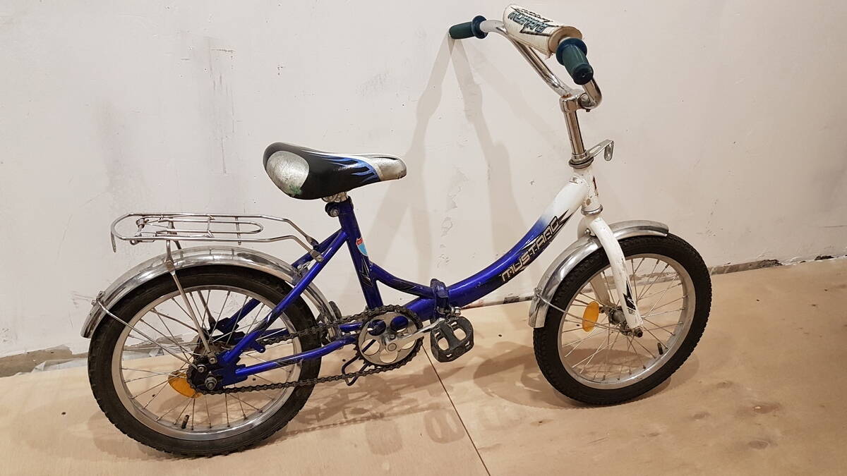

А ещё... я купил 5й "велосипед" :lol: Да, может быть у некоторых тут это нормально, но... у меня всё стоит сейчас в квартире, в одной из комнат, которая ремонтироваться будет самой последней. Случайно на доске объявления увидел за 1000 р и решил малому взять. Привести в порядок, сидушку махнуть, грипсы и можно уже кататься! Пока великоват, но на следующий год или к осени уже можно будет его в самостоятельное путешествие отпускать. А может просто колёса боковые пристегну - пусть тренируется!
2020-04-20 20-53-35.JPG [ 292.06 КБ | Просмотров: 3163 ]
