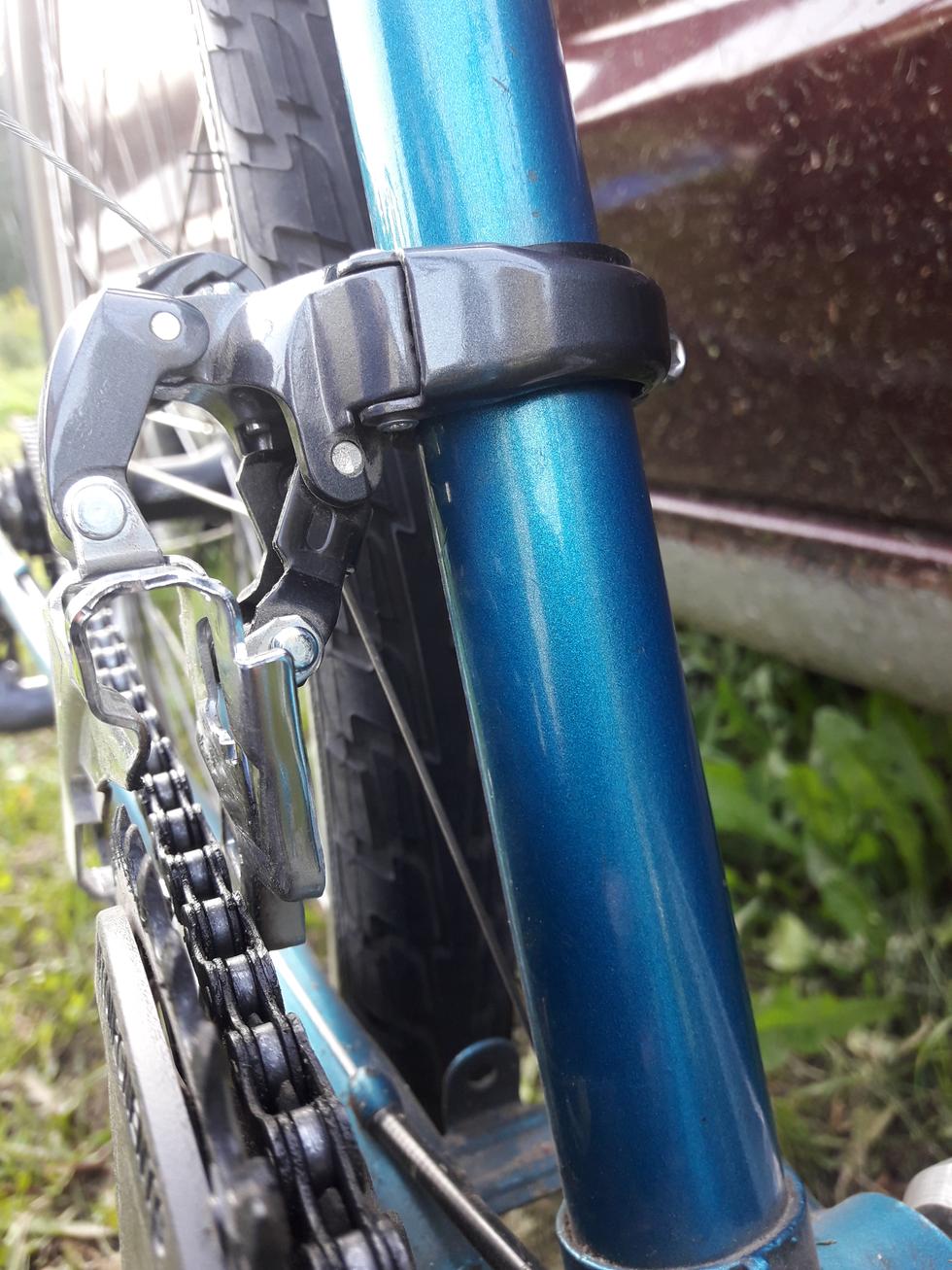

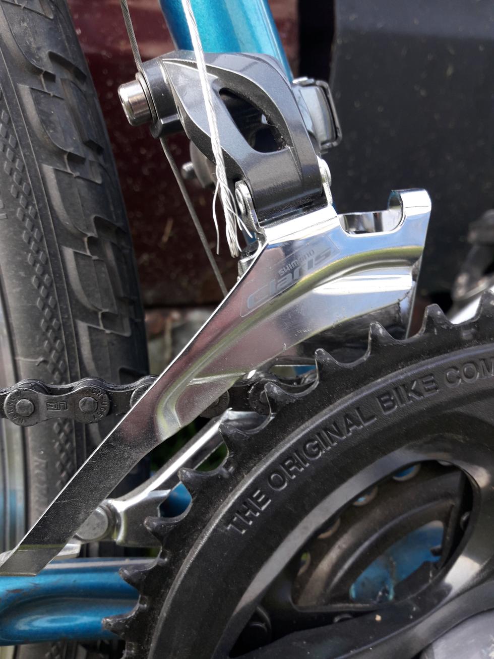

Приветствую. Приехал заказанный переклюк - Кларис 3х8. Установил его
20190804_195515.jpg [ 153.04 КБ | Просмотров: 4339 ]
20190804_195533.jpg [ 170.26 КБ | Просмотров: 4339 ]
Все работает, но настроить его было весьма сложно :eek: Одна из причин - хомут переклюка расчитан на больший размер и в комплекте идут проставки. Так вот - качество этих проставок - отвратительное. :facepalm: Даже при полностью зажатом хомуте рамку можно покрутить руками при определенном усилии. Во время настройки несколько раз тросом стягивал переклюк вниз немного. Чем думали шимановцы - непонятно. :mad:
Ну и все же идеальной работы добиться не удалось во всем диапазоне - на больших звездах сзади и средней спереди немног трет о рамку, хотя в целом работает сносно. Может, если цепь взять именно 8-ск будет лучше.
И еще вопрос, при переключении с верхней звезды на среднюю скидывать приходится двумя щелчками, при этом со средней на малую тоже скидывает. Что бы это значило? Вверх затягивает одним движением.
СообщениеДобавлено: 04.08.2019 22:36
Сообщения: 11240
На некоторых левых манетках щелчков больше, чем передач, как раз для облегчения жизни при сложностях настройки.

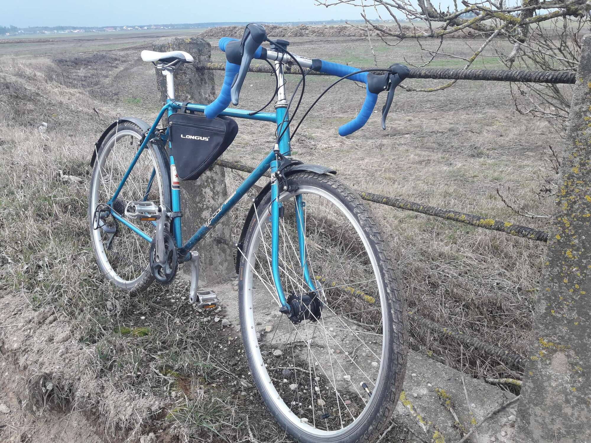

Друзья, давно не писал ничего здесь. Вот что получилось у меня:
20200308_164736.jpg [ 752.92 КБ | Просмотров: 3894 ]
20200308_164717.jpg [ 744.18 КБ | Просмотров: 3894 ]
Вполне себе вседорожный велосипед получился - проехал пока не много на нем - 230км. Катаю на нем там, где шоссер не проедет. В планах - свет, багажник, флягодержатель. Флягу пока в старой сумке вожу. С цветом обмотки не угадал - на фотке у продавца вроде как была она как цвет рамы, а по факту вот такая..
Еще вот думаю - что с педалями делать. После шоссейных контактов не очень-то удобно на "топталках" но универсально... С другой стороны - МТБ-педали да еще обувка отдельная - как-то накладно. Пока не решил как быть.
