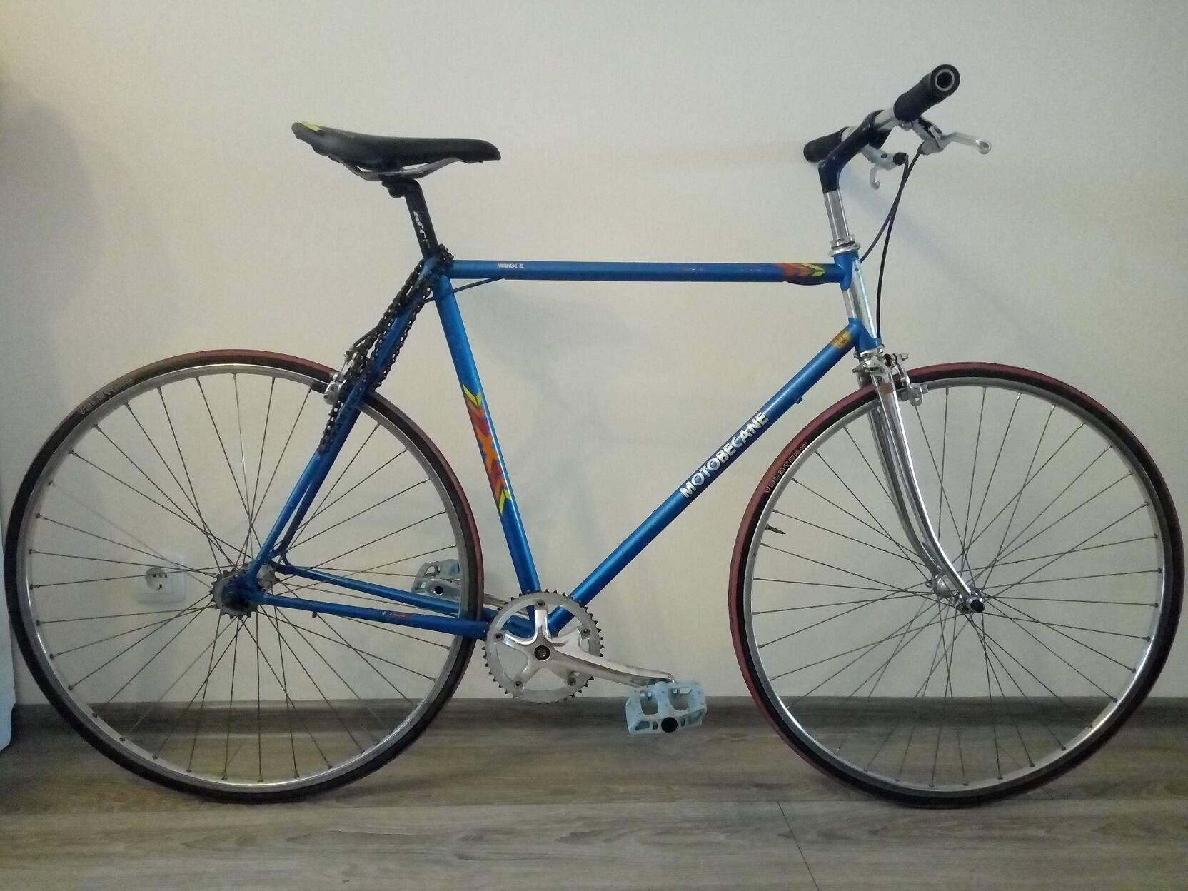

Вот. Надо шото делать. :unknown:
P00510-144250.jpg [ 708.78 КБ | Просмотров: 7565 ]
P00510-144300.jpg [ 364.39 КБ | Просмотров: 7565 ]
P00510-144314.jpg [ 327.59 КБ | Просмотров: 7565 ]
P00510-144505.jpg [ 189.17 КБ | Просмотров: 7565 ]

даа, закрокодилен до полусмерти)

Приехал со снятым задним колесом. Как итог - загнуло правый дропаут внутрь. Колесо стоит наискось.
В планах поставить на другие колеса. Только не знаю, какие максимально широкие покрышки станут. Передняя звезда на 42 зуба. Задняя на 18. Руль тоже сменю. Рулевой стакан дюймовый?

А шо делать? Поставить цепь, и убедиться, что синглспид не катит. А-ха-ха-ха!!!!!111
Наденьте на голое колесо камеру без резины. Подкачайте, чтоб камера держалась. Вставьте колесо в раму. Снова подкачайте - так, чтоб камера коснулась пера или мостика. Тогда измерьте ширину камеры. Вот вам максимальная ширина резины, которую принимает рама.
И полезно не забывать, что большинство покрышек на самом деле заметно у́же, чем на них написано.

Ну что сказать, для начала неплохо будет, если сразу подкинуть ему нормальный баран и ручки, плюс стрепы, то в принципе городская машина получится довольно приятная на 32 резине.

а надпись криво нарисована на одной покрышке или на другой тоже?
Hit-and-Run
 Заголовок сообщения: Re: motobecane mirage 2
СообщениеДобавлено: 11.05.2020 00:02
Сообщения: 1213
Зарегистрирован:06.05.2019
на одной.

Может знает кто диаметр выноса на этот велосипед? Дюймовый?
в каком месте?
Это француз, там может быть вместо 22.2 мм. - 21 мм.

Ну там вроде обычный вынос прилеплен, ставлю на человеческий стандарт

завтра может до новой линии дошкрябаю. куплю штангенциркуль.

а ведь на имеющемся выносе выбит размер.
