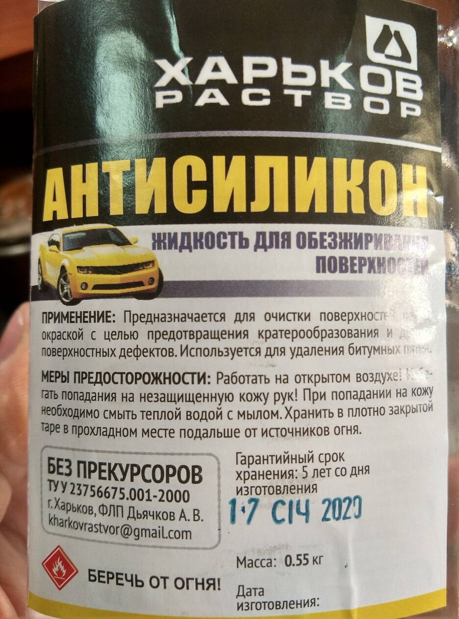

Все очень просто. Бензин калоша , либо он же , чуть получше качеством , антисиликоном кличут или же петролейный эфир . Разбавили и пользуйтесь дальше.
Я в этом сезоне ушел от варки . Сам себе суперсмазку колочу. Антисиликон + парафин + мелкодисперсный фторопластовый порошок. Наколачиваю до состояния кефира и пользую. Длительных пробегов не устраивал ,но 300+ смазка ходит без намека на звуки. Дольше просто не гонял смазывал повторно. Вообще на следующей цепи проведу экперимент.

Я отвечал в теме, что интереса ради поковырял ту субстанцию, в которую превратился Кефир, с применением кучи химии, в том числе и антисиликона. Полноценно провернуть фарш назад возродить её к жизни не получилось. Видать, фиговый из меня некрохимик :)
