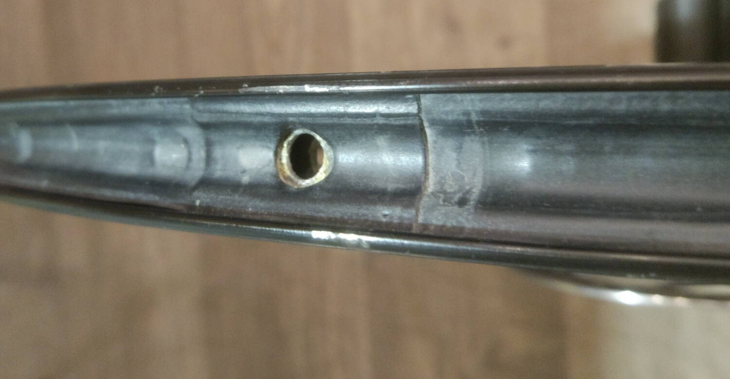

Обода колес
На передний обод (вместо флиппера) намотана какая то хрень типа тканевой изоленты. Но достаточно качественная.
На заднем ободе стоит флиппер noname, но тоже вроде неплохой.
Стоит ли их менять? или оставить как есть?

Флиперы тоже нормальные, можно ездить вместо них с изолентой, скотчем или вообще без. Есть и хорошо :)
