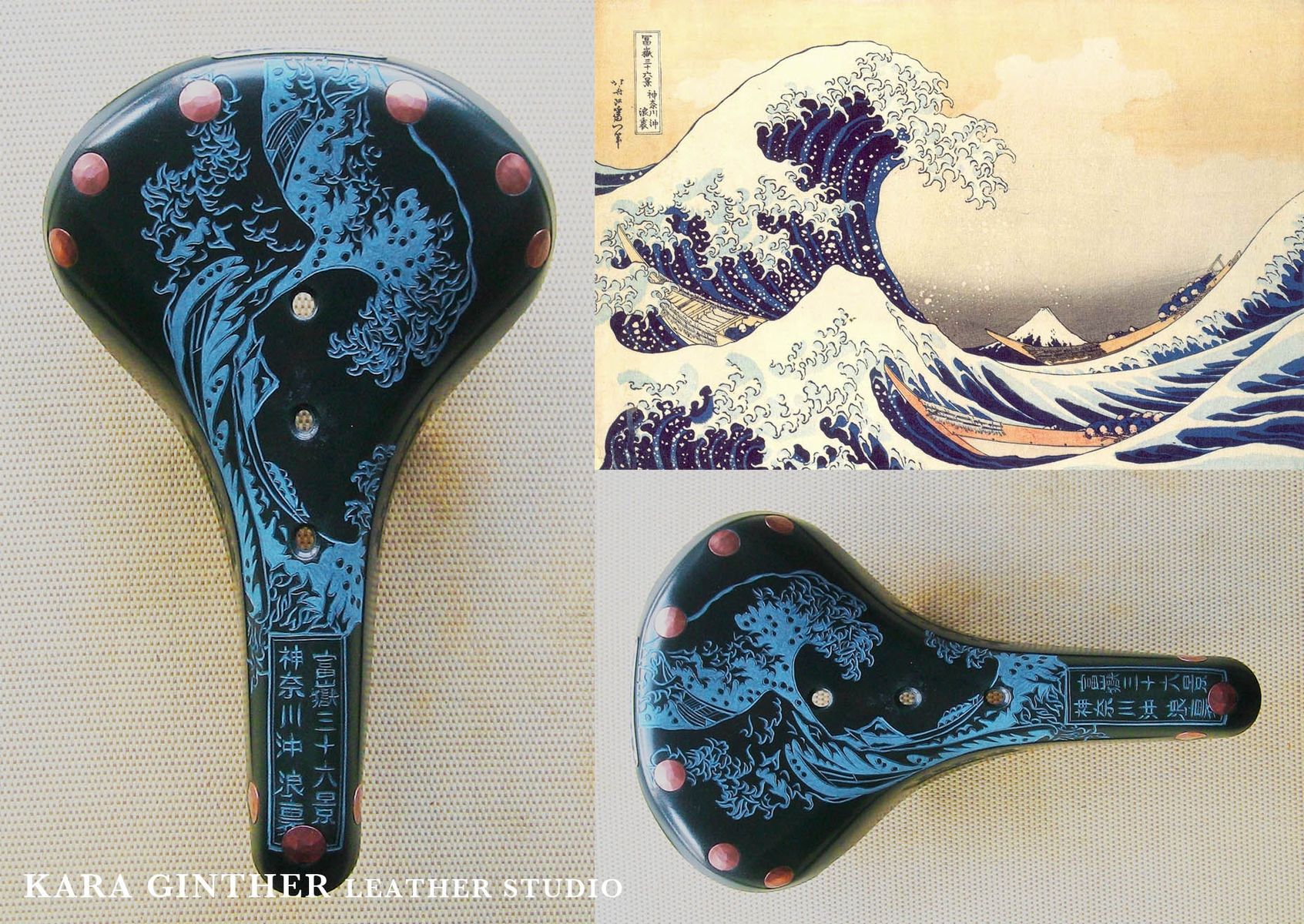

https://www.custommade.com/custom-hand- ... raginther/
65640.184743.jpg [ 444.67 КБ | Просмотров: 5814 ]
65640.184738.jpg [ 291.94 КБ | Просмотров: 5814 ]
65640.184735.jpg [ 453.51 КБ | Просмотров: 5814 ]
хожу, плыву, еду, ищу
 Заголовок сообщения: Re: Кожаное седло ХВЗ
СообщениеДобавлено: 28.05.2020 22:07
Сообщения: 3201
Изображения: 48
Город: степь
Зарегистрирован:03.02.2012
А фото хорошо поюзанного такого нет? А то сдаётся мне что облезет и потрескается вся эта красота :)
