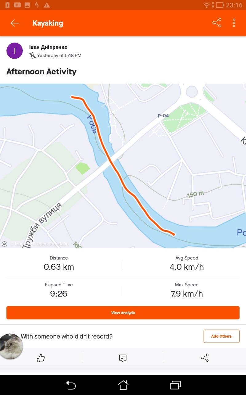

Оживлю тему.
Даю фото і треки проби дешевого китайського вітрила для одномісних каяків. Результати хороші.
При легкому непостійному вітрі воно тягло двохмісну байдарку проти течії ( слабкої) зі швидкістю 4 км/ год.
Перехід з весла на вітрило і при потребі назад займає декілька секунд.
Так що буду брати і собі. Шукаю, хто може пошити подібне вітрило під індивідуальне замовлення.

Видався вітряний день ( 5 м/ сек з поривами),тому маршрут водної прогулянки був такий- "туди" на веслах проти вітру, зате "назад" на стоянку - тільки під вітрилом. Навіть з малою площею вітрила для двохмісної байдарки при воно тягне її зі швидкістю 5км/ год.
Рекомендую.
