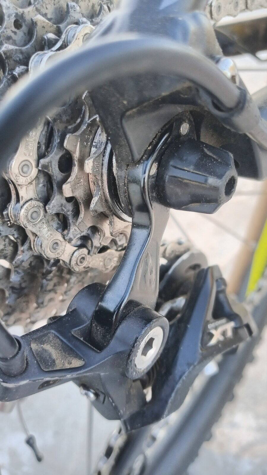

Проблема такая. На велике стоит direct mount shadow XT, для кассеты с самой большой звездой 42т длинны не хватает, что есть чтобы накрутить на петух чтобы удлиннить? Порылся по ютубам, но что-то ничего не нашёл. Есть такая штука как Pilo Shimano Shadow Adapter for Direct Link Rear Derailleur, но не уверен что это именно то что мне надо и если это оно, где вообще купить в Украине или на Алиэкспресс?

Для начала поставь родной линк от переключателя.
Если не поможет, то уже искать кастомный. Китай

не совсем понимаю как b-link тут может помочь, тут нестандартный петух, а именно под direct mount, тут или длинный direct mount петух нужен или удлиннитель под direct mount петух, этот переключатель несовместим со стандартным петухом.... как один из вариантов выхода из ситуации - это ставить стандартный петух + b-link....

А отот линк, это замена родного b-link, чтоб работало с 42Т, а цеплять его нужно
на обычный петух, в описании так и написано:
The S10 adapter doesn't work with other derailleurs than those listed above (там есть список)
The S10 adapter doesn't work with Shimano Direct-Mount mounting
Думаю найти удлинённый петух директ нереально, а если вдруг его кто-то делает,
то ценник точно не гуманный.
На мою раму в исполнении 142х12 производитель не делает директ петух, а кастом стоит 40$.

Если токарь, то выточить более длинную замену.
Если кто-то по карбону, то пилить, удлинять, клеить.

VladV писал(а):
И тогда получается нужно менять еще и петух на стандартный, если сейчас он под direct mount?
Работают в паре. либо то, либо то.
А куда делся родной линк, а если его небыло в комплекте с велосипедом то что стало с директом?
или в чем смысл менять шило на мыло? Директ должен давать бОльшую жесткост. Если производитель
не делает петух под другой стандарт, то его либо нет в природе, либо стоит не дешево. Для моей
рамы производитель петух директ не делает, хотя совместимость заявлена, а кастомный стоит 30$.

То есть либо стандартный петух+линк либо петух под direct напрямую с переклюком?
Я брал вел б/у. Линка не было.
Смысл в том что бы переклюк работал с кассетой на 48 зубов
Вот такой петух сейчас: http://joxi.ru/vAW9gnxcO6olWm
http://joxi.ru/l2Z90kyc7eGLbm

VladV
Директ петух от обычного отличается длиной и выносом примерно
на 6-7 мм наружу. Нужно удлинить петух при этом сохранить
положение петуха относительно плоскости кассеты.
Варианта 4.
1. Поставить удлинитель петуха, нужно выбрать удлинитель
у которого толщина в месте прикручивания переключателя
такая же как у старого (как и у b-link) и +/- похожий хвост.
Резьбы там одинаковые, что в петухе что в b-link.
2. Стандартный петух, удлинитель, b-link.
Удлинитель стоит +/-4$. Вопрос в стандартном петухе,
существует ли он вообще.
3. Поставить b-link и попробовать выставить переключатель
по звёздам. Маловероятно, что хватит регулировок чтоб
компенсировать смещение.
4. Кастомная лапа переключателя. У неё консруктивно
изменено положение роликов. Стоит дорого, не для всего бывает.
Как пример Гарбарук, раньше они такое делали для звезды в 48-52.
