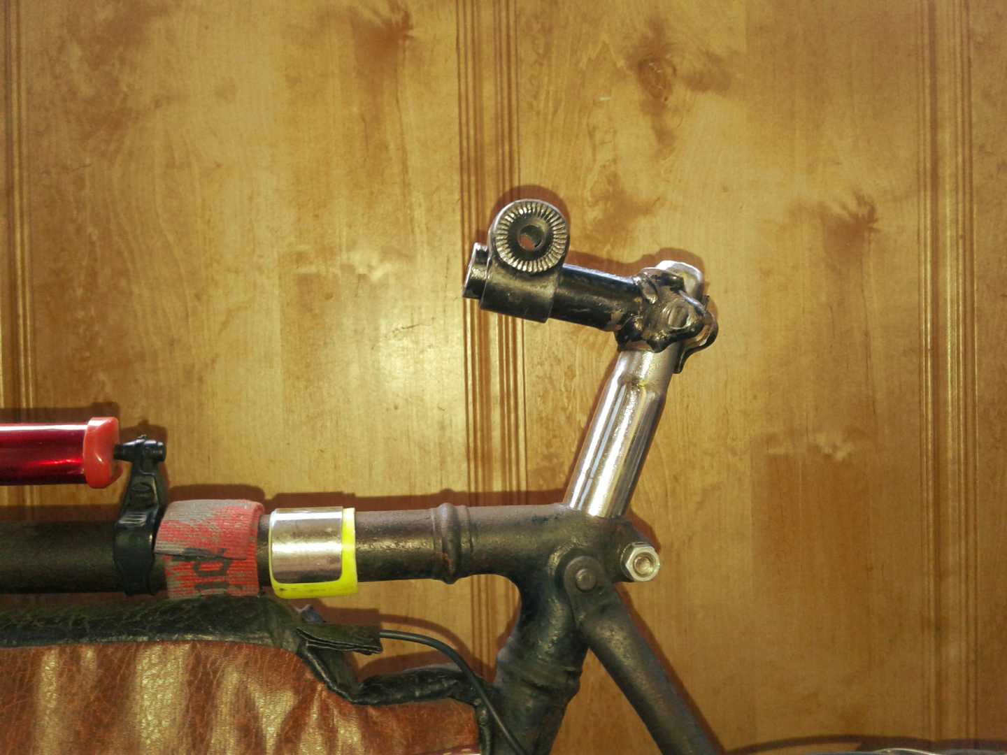

Поэтому лёгким движением руки..
433.jpg [ 107.66 КБ | Просмотров: 4701 ]
Обрезанный старый стальной рог. Колхоз конечно, но что поделать. Да и не мне колхоза бояться :D

Ну теперь наличие буквы Г в конструкции велосипеда уже не оспоримо :evil:

Семёрка Catz, счастливая семёрка :-P
Технологии позапрошлого века, не нынешний массмаркет :twisted:

Теперь это выглядит вот так
434.jpg [ 92.84 КБ | Просмотров: 4678 ]
Седло можно регулировать по всем мыслимым плоскостям, в том числе и наклон в стороны :)

Это не технологии, а скромная попытка сделать универсальный размер рамы под любых ездоков.
Но вы продолжаете колхозить, это как минимум забавно выглядит =)

Кроме того что это забавно, это ещё и опыт, который позволяет понимать как что работает и как влияют изменения. Не полагаясь на ютуб и тп экспертов :roll:

Главное, чтобы на ухабах седло вокруг этой Г не провернулось. Это будет эпично.
Я когда-то на МТБ при падении седло на 90 градусов повернул в сторону)

Перепрошую, але якщо не доводилось бачити таке рішення раніше, це зовсім не привід ставитися до нього зверхнє та зневажливо. Ця технологія (саме технологія :wink: ) з минулого дозволяла регулювати положення сідла по довжині, бо далеко не всі конструкції седел того часу мали замок, що здатен рухатися по рейках каркасу.
