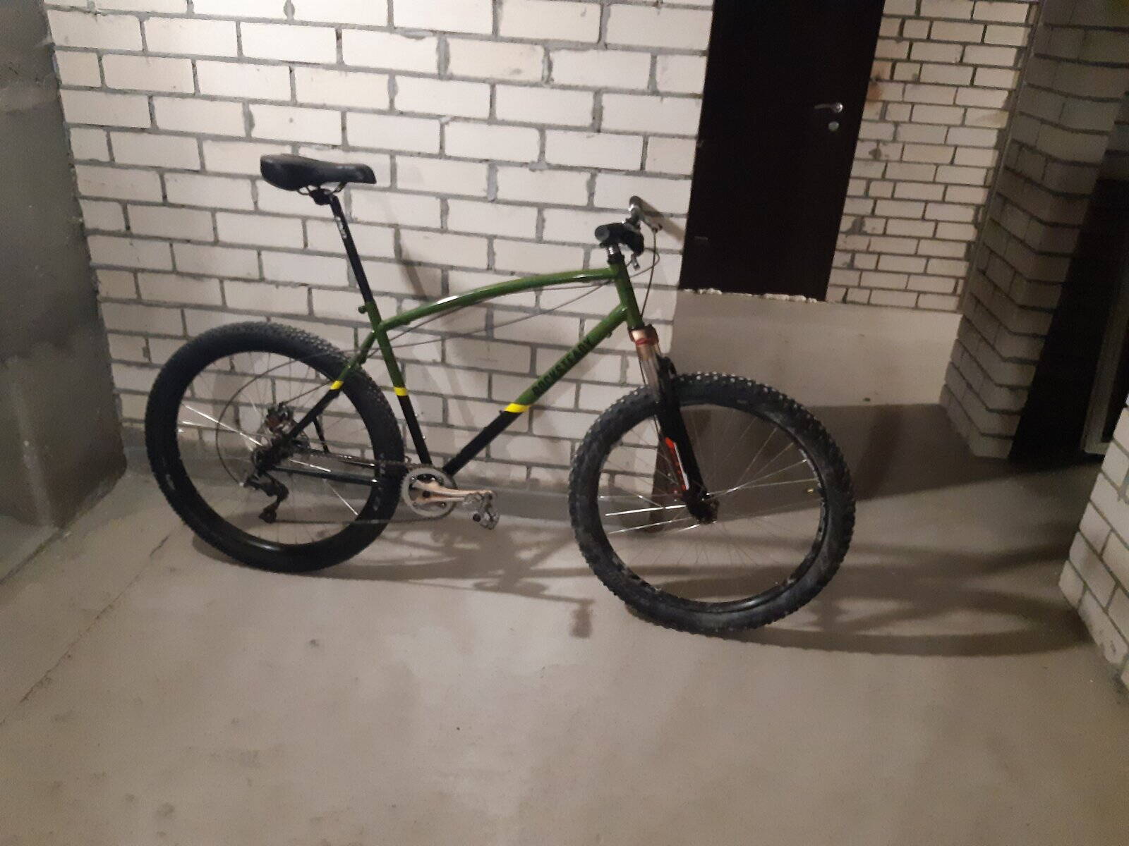

По плоскому городу без подъёмов тем более можно поездить на синглспиде. Тем более временно :roll: Тем более по ГОРОДУ на мэтэбэ с трэйловой, да ещё и плюсовой резиной.
Большие перепады в размере звёзд - разницу в 5-10 зубов переключатель будет забрасывать с трудом.
No gods, no masters

Нашел дома одну звезду 18т с кассеты.
Пока не буду разбирать кассету. Поезжу на одной звезде 18т с перекидкой-натяжителем.

Токо очень осторожно! Колени не казённые :twisted:

Знаю. Поэтому хочу хотя бы 2-3 звезды сзади...

32/18 при 29х2.2 було норм.
СообщениеДобавлено: 05.10.2020 19:47
Сообщения: 261
Зарегистрирован:07.07.2009
А який завширшки барабан (мм). Може можна більше ніж 3 зірки поставити?
СообщениеДобавлено: 05.10.2020 19:54
Сообщения: 261
У батька на рибальскому ровері 45/34-28-24-21 при 622-32, з горок тільки віадук, але на багажнику двомісний Барк з якорем та рибальскою снастю

вот такая картина сейчас. :oops: Мне не нравится :mad:
больше 2 звезд сзади на барабан не влезет.
Может и правда синглспид делать, с прогулочной передачей 32-18 чтобы без напряга и без претензий на скорость.... :"":
п.с. ну и натяжитель из проволочки или похожего приспособления ))
изображение_viber_2020-10-05_22-23-039.jpg [ 200.2 КБ | Просмотров: 1713 ]
изображение_viber_2020-10-05_22-23-03.jpg [ 204.1 КБ | Просмотров: 1713 ]

Где вы умудряетесь такие трэшовые дерайлеры находить?

Это ж топовый Турней, нигде не искал, валялся ))

Пора заканчивать эту ромашку... будет не будет...
Если в силу особенностей втулки не будет полноценной трансмиссии хотя бы 1х7, то остановлюсь на сингле 32-18.
Завтра куплю цепь под ту массивную звёздочку, что была на втулке изначально. И всё лишнее нафиг.
Буду исповедовать идеологию простой трансмиссии, туринг с планетаркой, плюс - синглспид, фэт останется с трансмиссией, ну там она логично...

А если спереди 3 и сзади две то это уже целых шесть скоростей.. :twisted:
Кстати толстая цепь может не полезть в переключатель - помнится замок застревал вроде бы :)

У Вас цепь не села на звезду Сказочника, или цепь убита или звезда. По моему субъективному мнению, туда просится сингл и ригид :D Моя старая мечта, завести ригидный сингл мтб на широкой резине и неспешно катать на нем в кайф.
Та зірка 2 мм завтовшки, вона працює з багатошвидкісними ланцюгами, але пластилін ще той: та як сінгл, то вона особливо не зношується, але шліци на ній розклепуються дуже сильно, в мене десь по 2 мм залишилось після 3000 (правда катав у балках, полях та на КК трасах).
