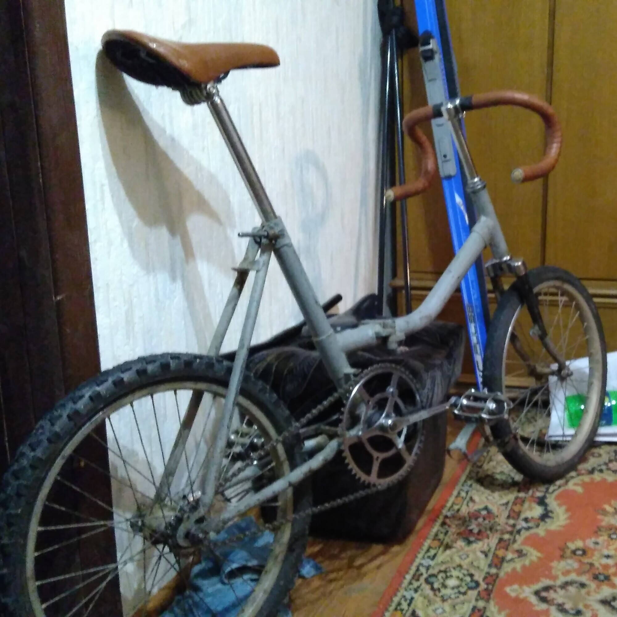

Здравствуйте. Пару лет назад ставил трехлапку от Старт-шоссе с большей звездой. Звезду ставил через набор втулок с Хвз-шной системы.
2018-02-08 21-32-09.JPG [ 579.45 КБ | Просмотров: 8910 ]
Удобно наверное ездить
