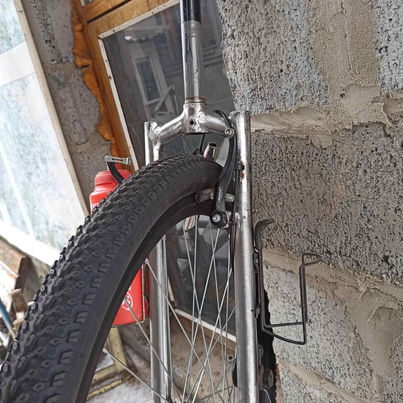

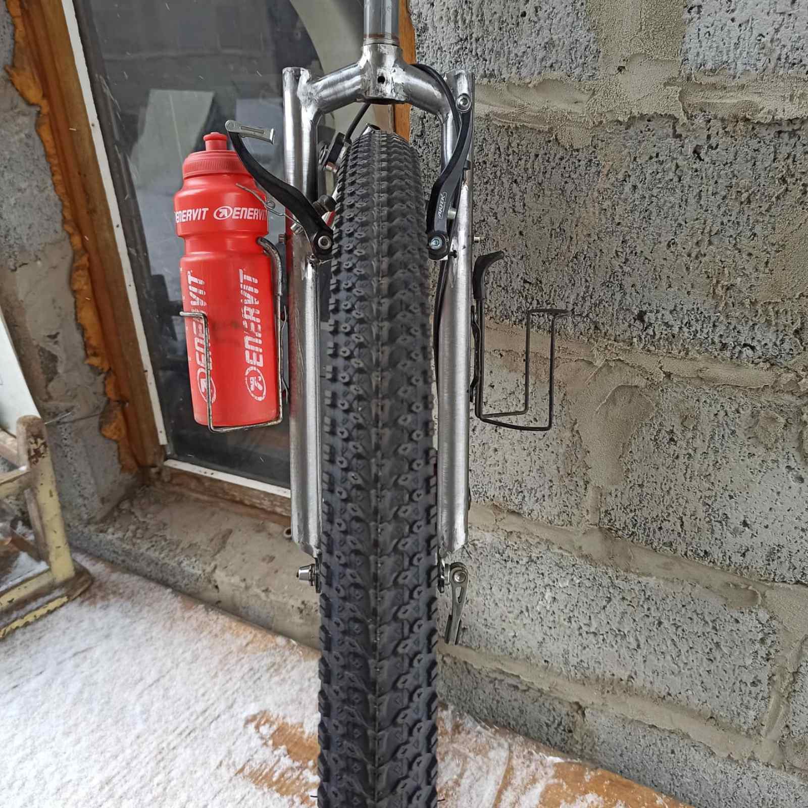

Сделал вилочку по просьбе. 29" диск\ви плюс Шесть бонок под оборудование. зазор между колесом и короной 30 мм при резине 29х2.10
Вылет оси от центра штока 40мм. :D
Нраицца :yes:

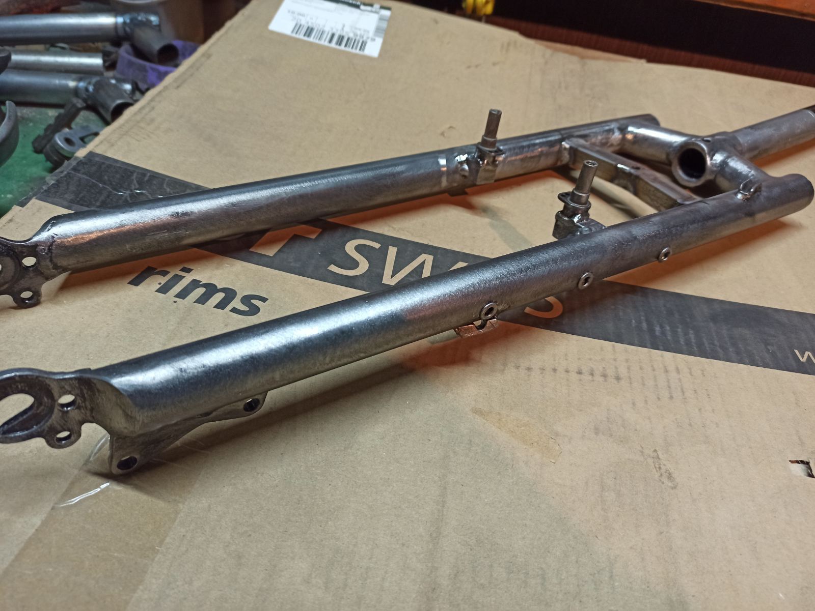

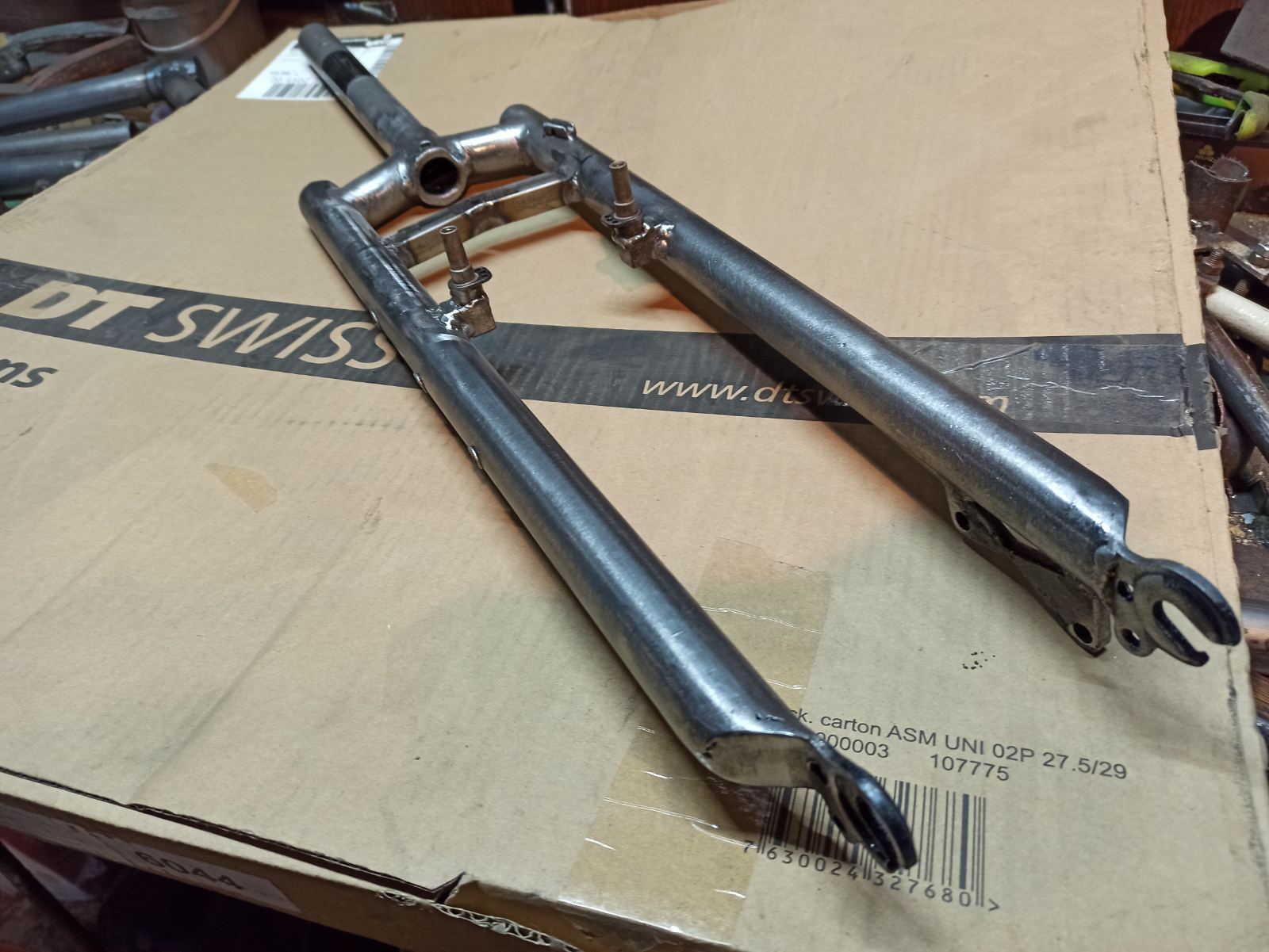

фото с оборудкой
56.jpg [ 243 КБ | Просмотров: 4288 ]
64р.jpg [ 246.15 КБ | Просмотров: 4288 ]
47т.jpg [ 227.38 КБ | Просмотров: 4288 ]

Продаются пивоты специально изготовленные для приварки к трубе. Я изготовил кондуктор и аккуратно приварил.
Эти проставки, что Вы добавили, будут мешать снимать накачанное колесо.
Не знаю как правильно называется фигня, держатель тормозного троса, но Вы его приварили не с той стороны. В том месте где тросик обходит вилку будет собираться грязь, и он через пару месяцев он протрётся.
Я бы его через ногу пропустил.
Левый дропаут обычно изготавливается целиком с креплением дискового тормоза, лазерным резаком.
Чтоб сварной шов был красивым, нужно правильно порезать трубу. Проще всего в сверлилку зажать фрезу соответствующего диаметра, и ей подрезать края, для красивого стыка.
Водопроводная, сварная труба (у неё на теле такие же продольные полосы и раковины как у вашей) для вилки не подходит, она слишком мягкая. Нужна цельнотянутая.

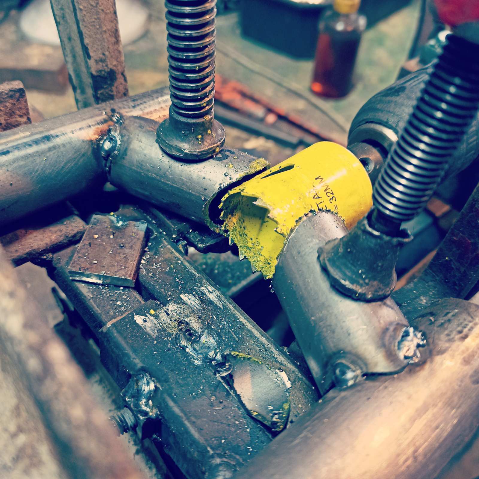

и немного сексфото с мастерской :-P
587.jpg [ 248.29 КБ | Просмотров: 4233 ]
7го.jpg [ 239.15 КБ | Просмотров: 4233 ]

Yamato88 писал(а):
Ну класс, сколько я ждал, спрашивал, когда начнете делать ригидки под 29. Решил распродать все велы и оставить только шоссер и тут вилка 29. Надеюсь они не будут продаваться, что бы хоть не так обидно было :D
это случайно началось. просто докупили MIG и TIG и нотчер сделал с нуля. потому как любые нотчеры заводские не очень годятся для вырезки седел в трубах. это был эксперимент, но люди вот просят. не отказывать же. :oops:
