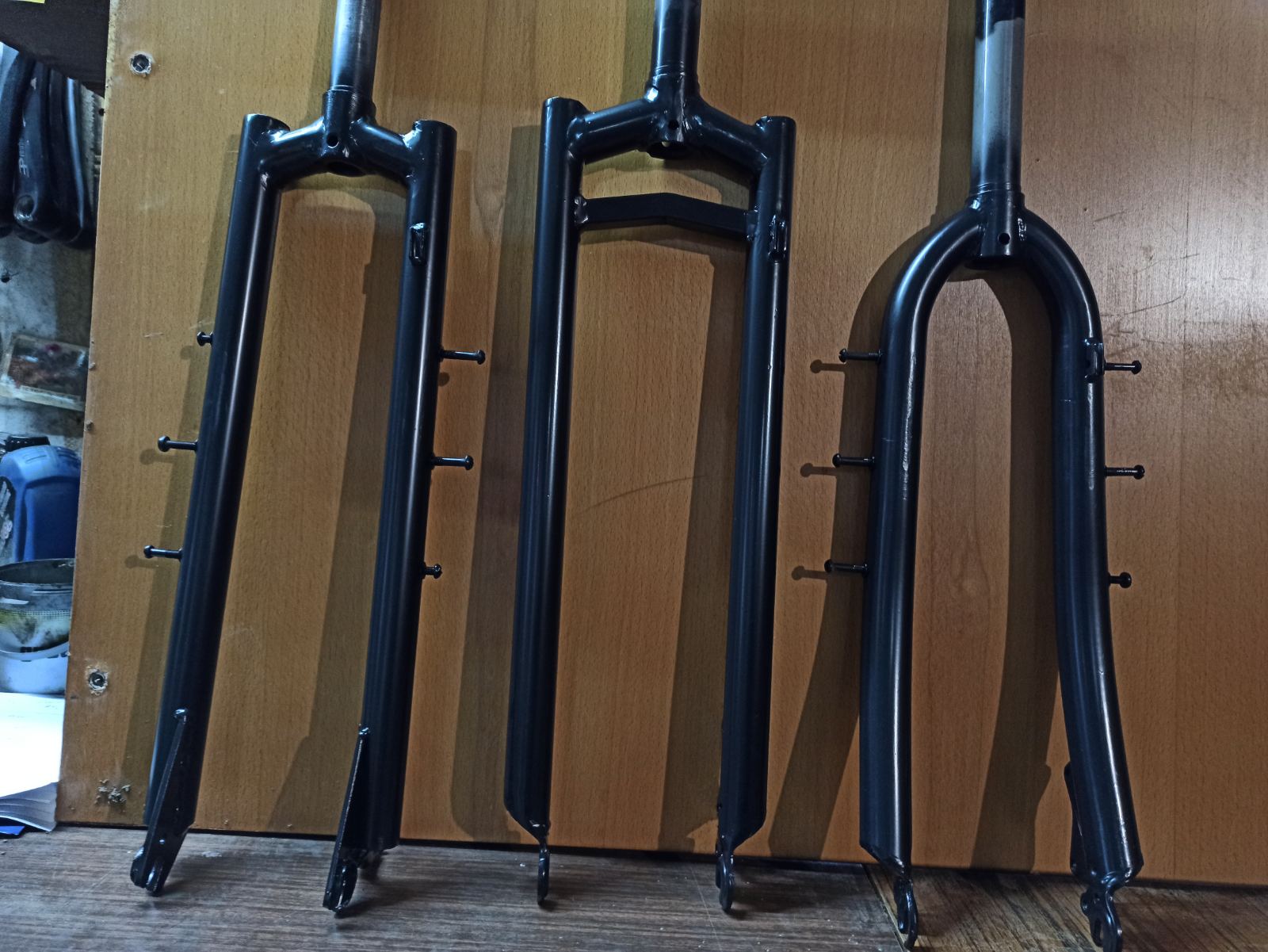

Еще три готовы :D постмаунт пришлось варить реально из отходов по 1 см )) не было трубки 10 мм. уже купил. но тогда так хотел его реализовать. это под 160 мм ротор без регулирующих шайб.Джаст брэйк ноумо. :yes:
упуп.jpg [ 245.11 КБ | Просмотров: 3702 ]
5пуп.jpg [ 214.52 КБ | Просмотров: 3702 ]
45н.jpg [ 235.55 КБ | Просмотров: 3702 ]
упуп5.jpg [ 168.1 КБ | Просмотров: 3702 ]

Комусь таке показувати мені було б соромно. Виглядає жахливо.
І так рм точно не треба робити - краще вже іс.
