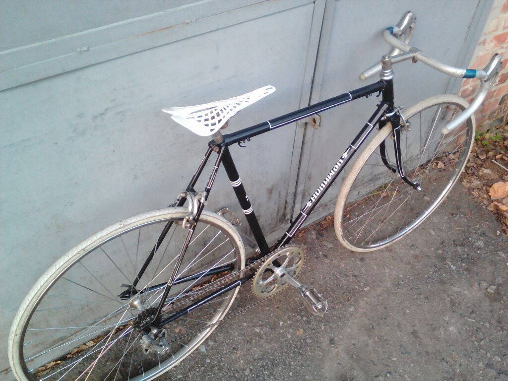

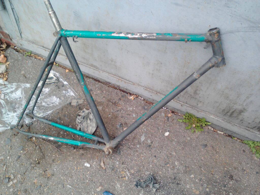

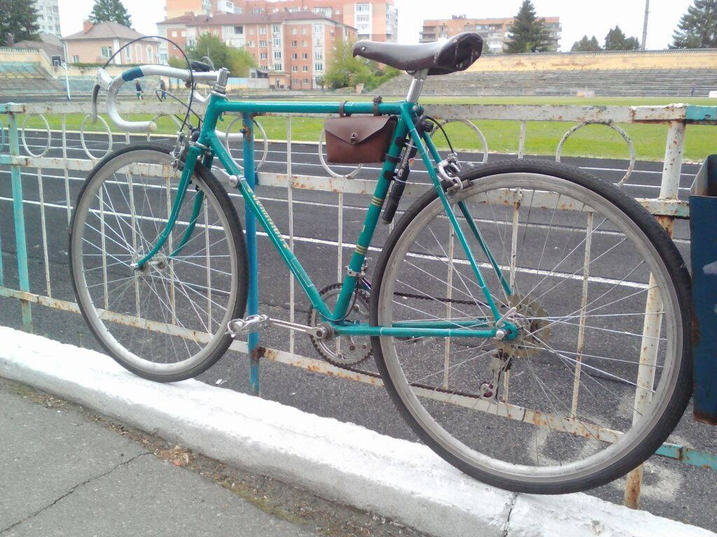

Черный Че 60го конечно имел некоторый вид, можно было спокойно пользовать, дорабатывать и радоваться, но идея полного стока таки приводила к родному окрасу, и вдруг захотелось попробовать отмыть Чемпион 63го, одев его уже в большее количество родной навески, которая стала несколько чаще всплывать по весне

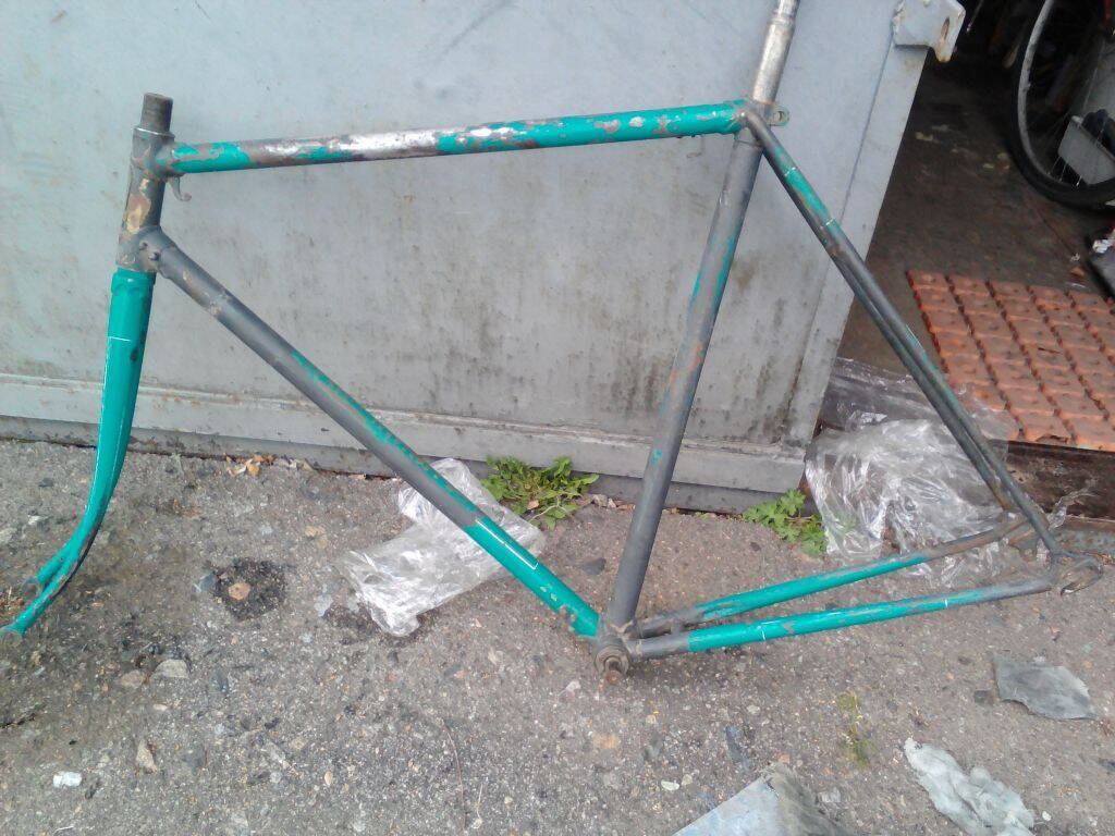

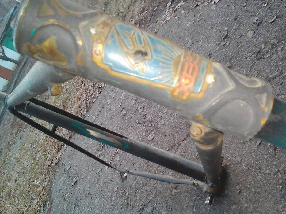

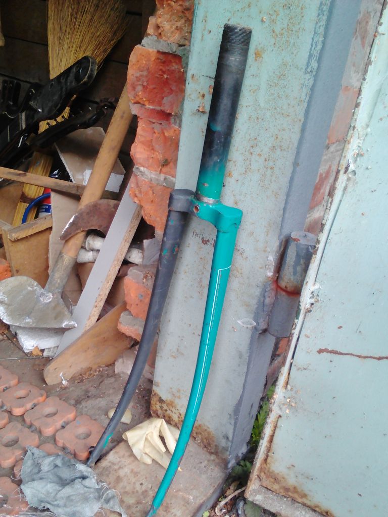

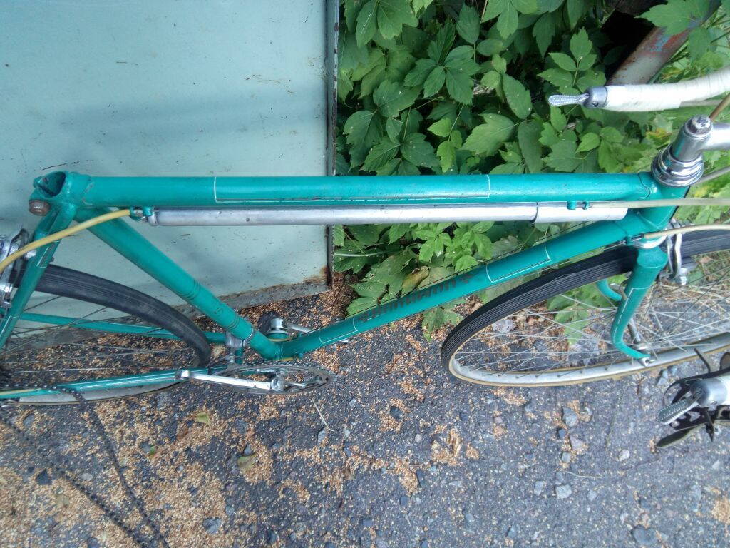

И так, 647й растворитель мне в помощь!
Сперва начал с вилки, дело пошло хорошо, затем рама. Кто-то пытался зачищать его до меня, тем самым уничтожив некоторые участки, особенно пострадала верхняя труба, но 68% родной краски удавалось спасти.
Ушло на все эти конкурсы 3 недели с перерывами, все свободное время проводил с этой не менее многострадальной рамой.

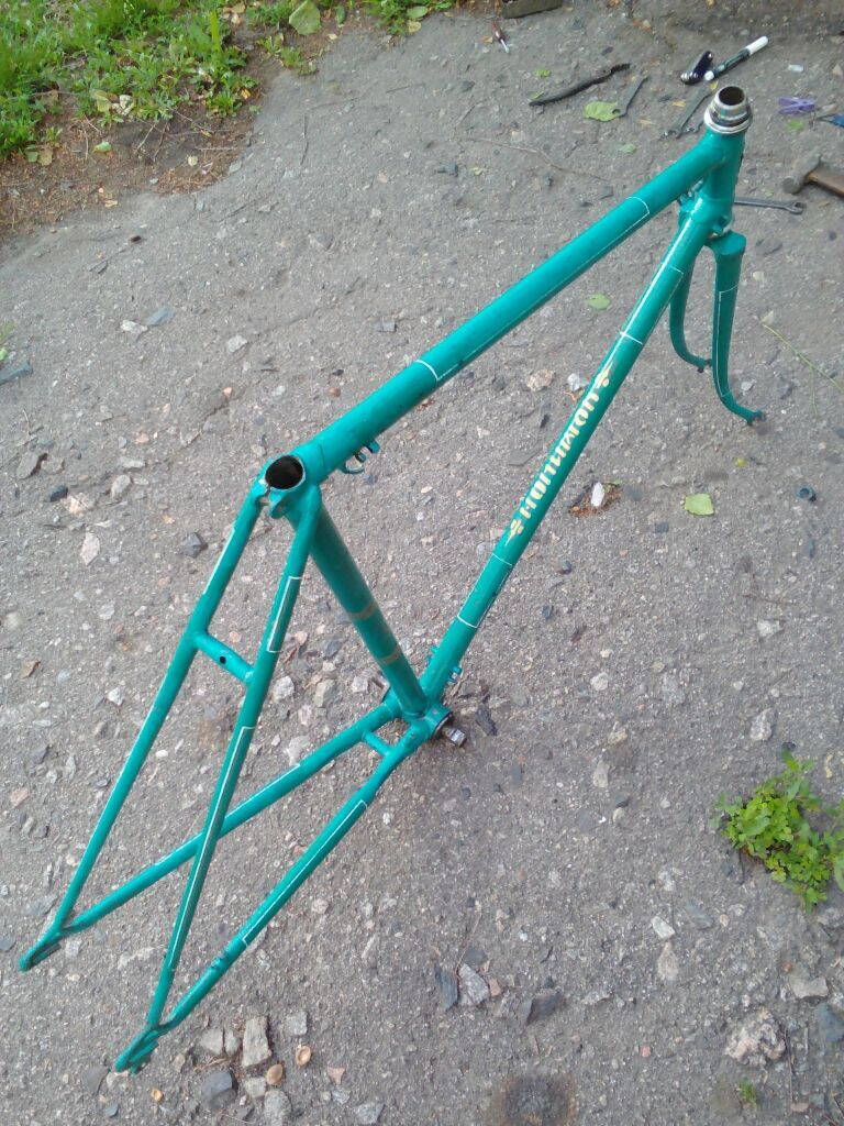

Пальцы начали трескаться, растворитель заходил в раны, но дикое желание восстановить раму в первозданный вид, давали силы продолжать этот увлекательный процес, итогом которого стал достаточно удовлетворительный результат. Раму пришлось подкрашивать, местами цвет попадал, а местами получался тот еще "жираф"... Но когда краска подсохла, то стала принимать более спокойный тон.

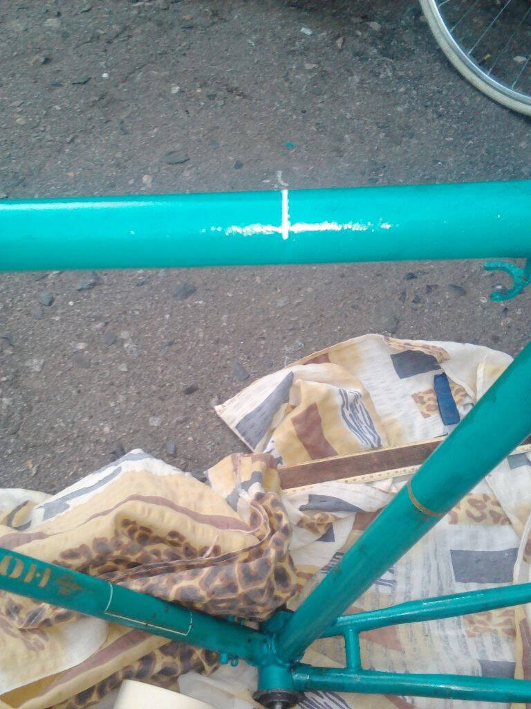

В этот раз я не стал делать трафареты, имея некоторый горький опыт с черным Че 60го
Золотые надписи навел акриловым маркером, который был приобретен в канцтоварах, цировки же наводил через линейку таким же маркером только белым, вышло однозначно лучше чем в прошлый раз.

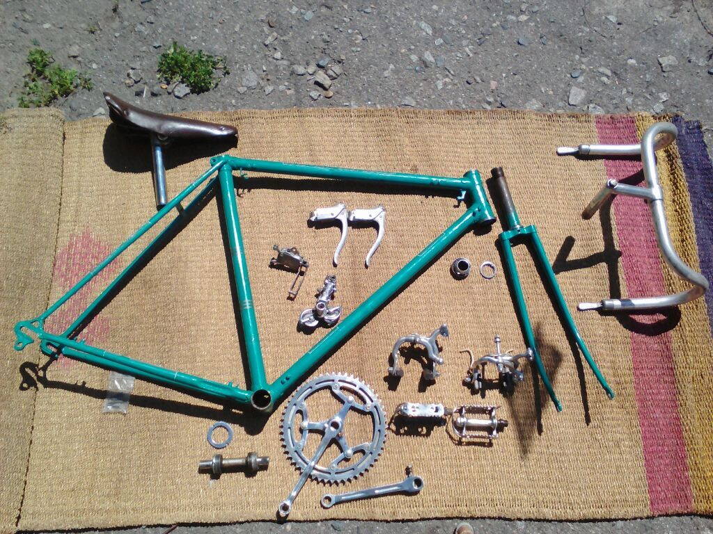

Свое применение замечательным образом получило седло от Дениса (под ником Denis XC), с ним никаких манипуляций не проводил, кроме легкого подкраса и небольшой полировки вафельным полотенцем, очень люблю это седло! Сам же Че 63го был собран из чего попало, и пока находил новые ништяки, установил на него трещотку на 7 звезд и шифтер, а 25я резина позволяла ему стать в некотором смысле внедорожным

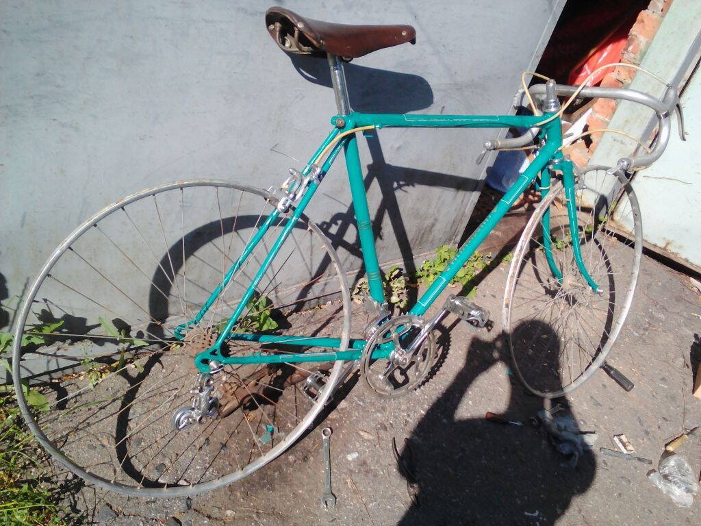

И вот в разгар лета, очередь дошла к основной раме 61го.
ЛКП было достаточно живое, но все же сопровождалось мелкими царапинами и коцками. Долго думал как лучше решить этот вопрос, и все таки склонился к подкрасу. "Жирафа" в этот раз получить не хотелось, хорошо что было на чем потренироваться до этого, в итоге к вопросу подошел со всей серьезностью, нашел колориста, и по вилке подобрали нужный тон

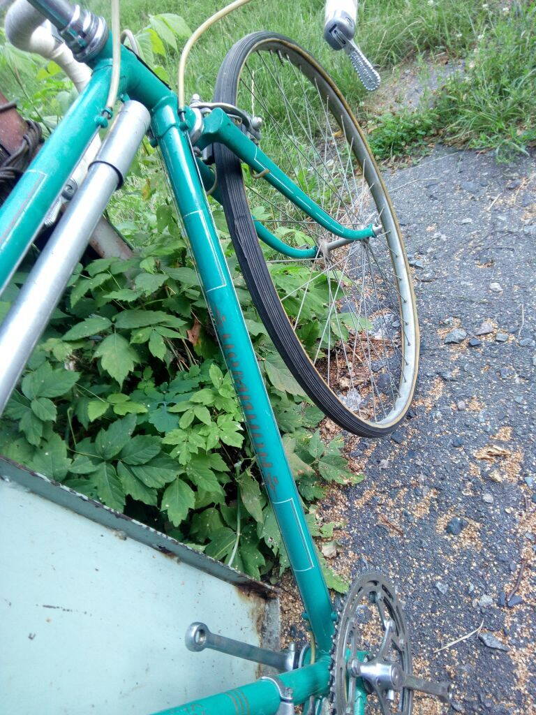

Подкрас случился, без легкого "Жирафа" не обошлось, как не крути, все равно краска на раме выгорает не равномерно, но больших скачков в тоне удалось избежать. Дальше начал накидывать понемногу навеску.
