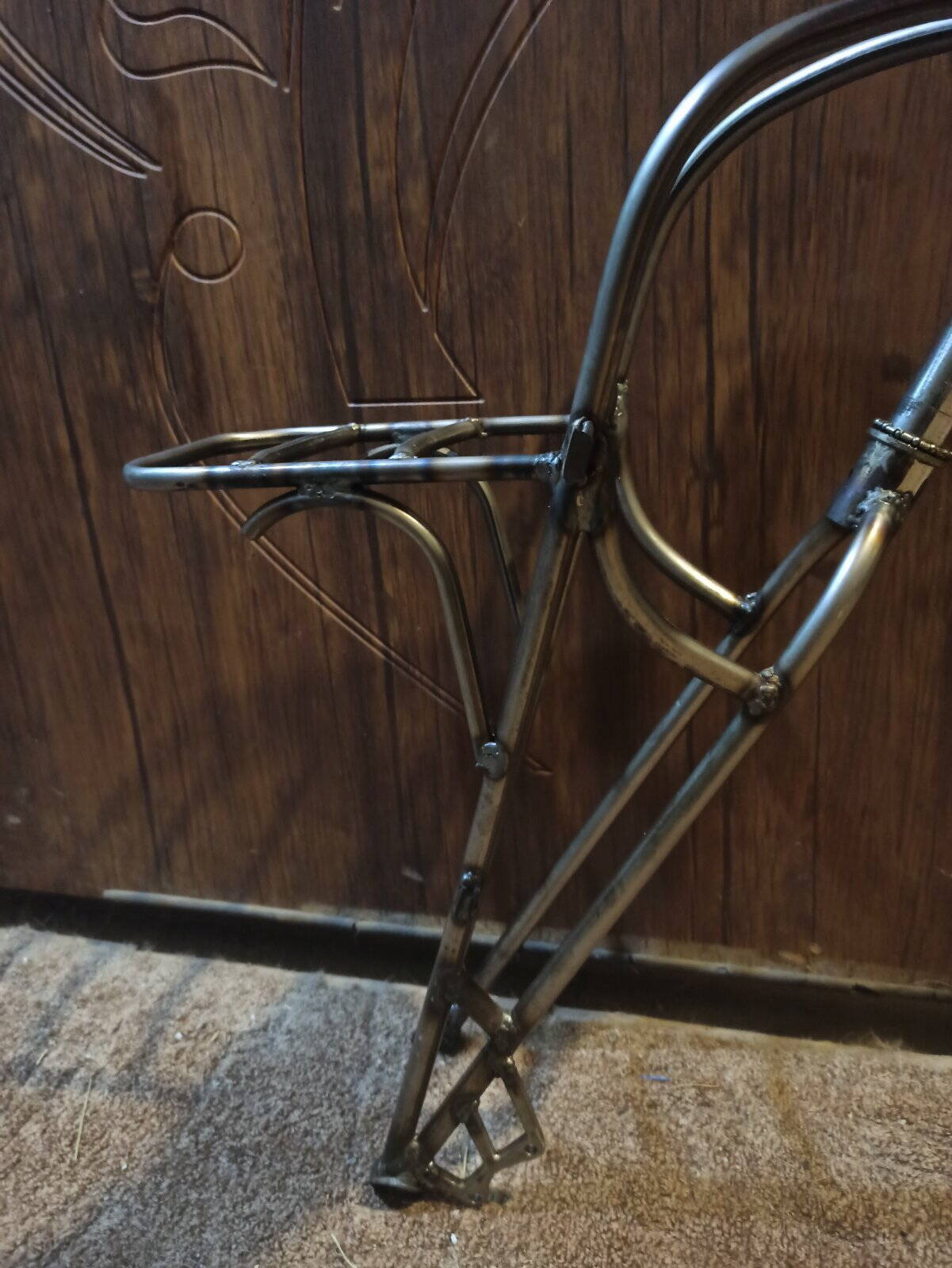

Хочу послушать мнения людей на счет вот такой ригидной вилки. Планирую еще туда багажник приварить или прикрутить.
Сразу скажу что вилка очень жесткая. Те что я делал ранее оказывается мягенькие :D но по асфальту идет просто супер. Велосипед реально едет в горку легко. на фото 29er. на боках вилки планирую сделать кейджи для больших баклажек .
Так же можно сделать на любой размер.
Крепление наверное только диск. вибрейки там можно поставить, но диск будет красивее.
за внешний вид не судите, она на приварке для обкатки. 6 км показал себя хорошо.

Я одобряю! :smile: Сам хотел такое соорудить, только с упорами прямо в руль на хомутах.
Такую надо продать viewtopic.php?f=23&t=505546 Если понадобится то и насильно :)
Сколько весит?

В чем смысл затеи? На передний багажник все равно больше пяти килограммов грузить не удается: становится очень тяжело рулить, а для груза в 5 кг и обычная вилка вполне пойдет.
Вообще, обычная жесткая вилка безо всякого усиления выдерживает весьма существенные грузы так как если стоит руль-баран или буллхлон, или просто у седока хотя бы и руль-палка но есть привычка наклоняться вперед, то на вилку приходится чуть ли не треть веса седока - и она вполне выдерживает.
Усиливать вилку имеет смысл только если делаете велосипед-тандем потому что у него при заезде на бордюры происходят сильные удары, но тогда и раму тоже надо усиливать косынками-перепонками в месте где трубы приварены к рулевому стакану, как-то так:

Вилка обваривается по месту и снимается турбинкой?
И не надо кричать большими буквами, и так видно что автор немного не в себе.
Смысл в развитии, в необычности, в истории вилок, в движении.
Физику спиц доучил? или еще не :smile:

Проще не возиться а поставить вилку от тандема - они прочнее чем у обычных велосипедов.

Мне тоже непонятно, как она снимается. Сверху шайба не даст вынуть шток.
Автор сам в себе, но ему не хватает образования и подходящих материалов. Теперь труба цельнотянутая, но тонкая.
Нужно было выгнуть две буквы UU форме вилки , сложить их между собой и по внутреннему стыку обварить прихватками. Так, чтоб одна U заканчивалась на 3/4 а вторая шла до самого низа.
Тогда бы получилась симпатичная вилка легче и прочней этой гаргули, ещё и в стиле стимпанк :-P
Не нужно, не благодари ....
Можете показать как это делать а то я не в курсе :lol:
Человек создавший прототип не гнался за прочностью. это просто красиво. это дань истории. это модно, современно, а уж как тут умы ломают над тем как ее снимать одевать))) Я это делал еще в 2014м. Вот и пригодилось. Так же можно создать данную вилку или ее вариации на штоке 1.1\8". там еще интересней устроена система монтажа\демонтажа. хе-хе-хе :yes:

Вот срезал ее "турбинкой" (знать бы еще что это такое :sad: ). что бы показать вам ее во всей красе уже с кронштейном под диск и багажником. Собственно как и ее прототип. Вилка 29" . Можно ставить на полуфэты. Влазит резина до 29Х 3". :shock:

Вот так, теперь понятно?

vintik
В металле можете реализовать ?

Могу, но зачем? Металл будет дороже вилки.

XTRыч
мне сдается, перемычки между вилками можно срезать
