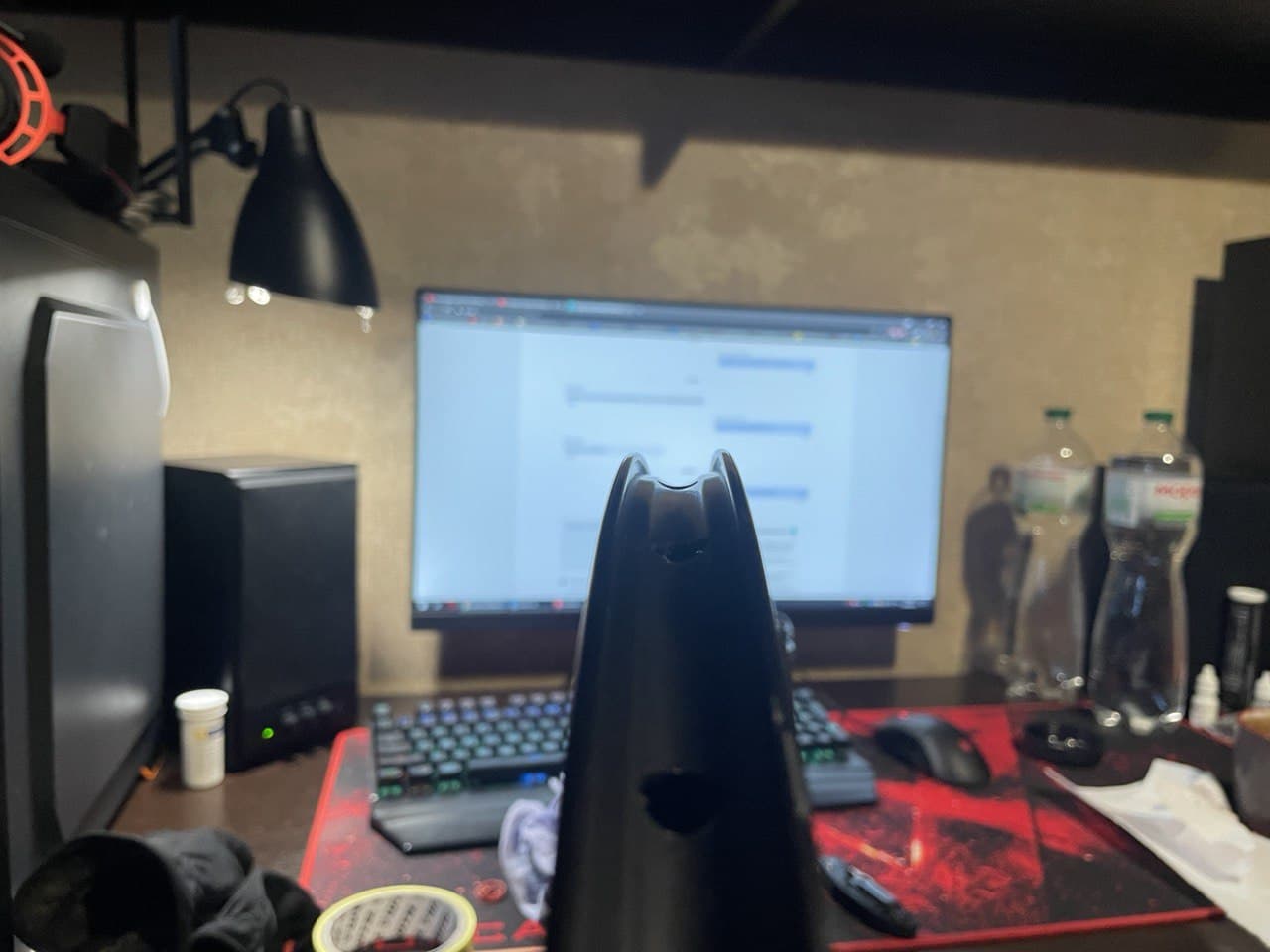

друзья! подскажите - этот обод поддерживает бескамерное использование?
photo_2021-06-02_19-30-57.jpg [ 77.19 КБ | Просмотров: 6254 ]
photo_2021-06-02_19-31-03.jpg [ 65.1 КБ | Просмотров: 6254 ]
 Заголовок сообщения: Re: Бескамерка: стоит ли игра свеч?!
СообщениеДобавлено: 02.06.2021 20:10
Сообщения: 261
Зарегистрирован:07.07.2009
Так. Але внутрішніх локів нема.
