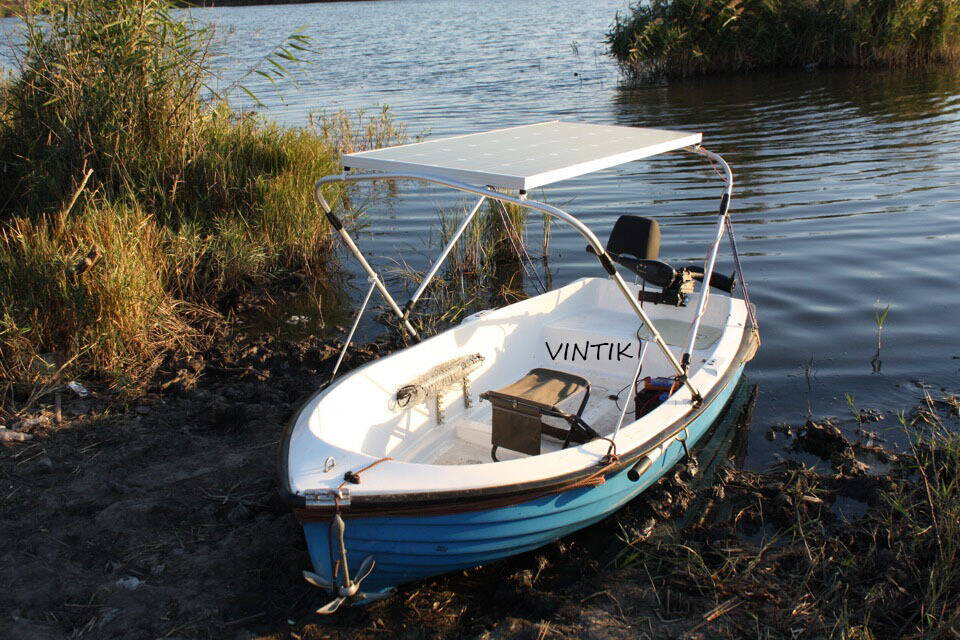

Идея использовать солнечную энергию не нова, новаторство заключается в простоте и относительной дешевизне исполнения.
Лодка 1.jpg [ 229.75 КБ | Просмотров: 4238 ]
150W солнечная панель крепится к каркасу стандартного лодочного тента, обычными защёлками для водопроводных труб. Под панелью, на текстильной застежке закрепляем драйвер (контролер) зарядки.
По стойке двухжильный провод идет к аккумулятору, от него более толстый к мотору. Вот и вся нехитрая конструкция.
По началу я тоже весьма скептически относился к энергии солнца и потому запасся амперметрами и вольтметрами.
Точные измерения
На удивление, китайская солнечная панель полностью соответствовала заявленным характеристикам. В солнечный день она легко выдавала заявленных 8А. При вечернем, низком солнце и при переменной облачности около 4А.
Понятно, что 8 и тем более 4А не хватает, чтоб тянуть лодку, но тут сказывается эффект неравномерности движения. Пока ловишь троллингом или переходишь с места на место аккумулятор разряжается, но стоит остановиться или начать маневрировать – аккумулятор вновь начинает интенсивно заряжаться.
Конечно в гонках, против сильного течения аккумулятор можно разрядить полностью, но при нормальном размеренном движении, в конце дня аккумулятор полностью заряжен.
А теперь немного сухих цифр.
Моя лодка с одним человеком на полном ходу электромотора (пятой скорости) развивает 7-8км/час и потребляет при этом 30-36А мгновенного тока.
Средний режим, третья скорость, 4км/час – обычная скорость гребной лодки типа Язь. Ток потребления 12-14А.
Малая, 2я скорость – 2-3 км/час, режим троллинга, потребление 7-9А, наступает баланс между разрядом и зарядом аккумулятора.
Самый малый ход, 1 скорость, 1-2 км/час – аккумулятор заряжается.
На вёслах максимальная скорость 6км/час, если грести не спеша, в круиз режиме около 4км/час. Потребление при максимальной скорости около 4 бутылок пива /час, при крейсерской 1, 2, 3 блюдо и компот/день.
В большинстве случаев максимальная скорость быстро заканчивается, а после 1, 2, 3 блюдо и компот грести никак не хочется.
Лодка 2.jpg [ 221.6 КБ | Просмотров: 4238 ]
Тюнинг прошел испытания и работает с марта по ноябрь. В зимние месяцы солнце не такое интенсивное, и садится низко к горизонту, нужно наклонять панель, чтоб получить достаточный ток.

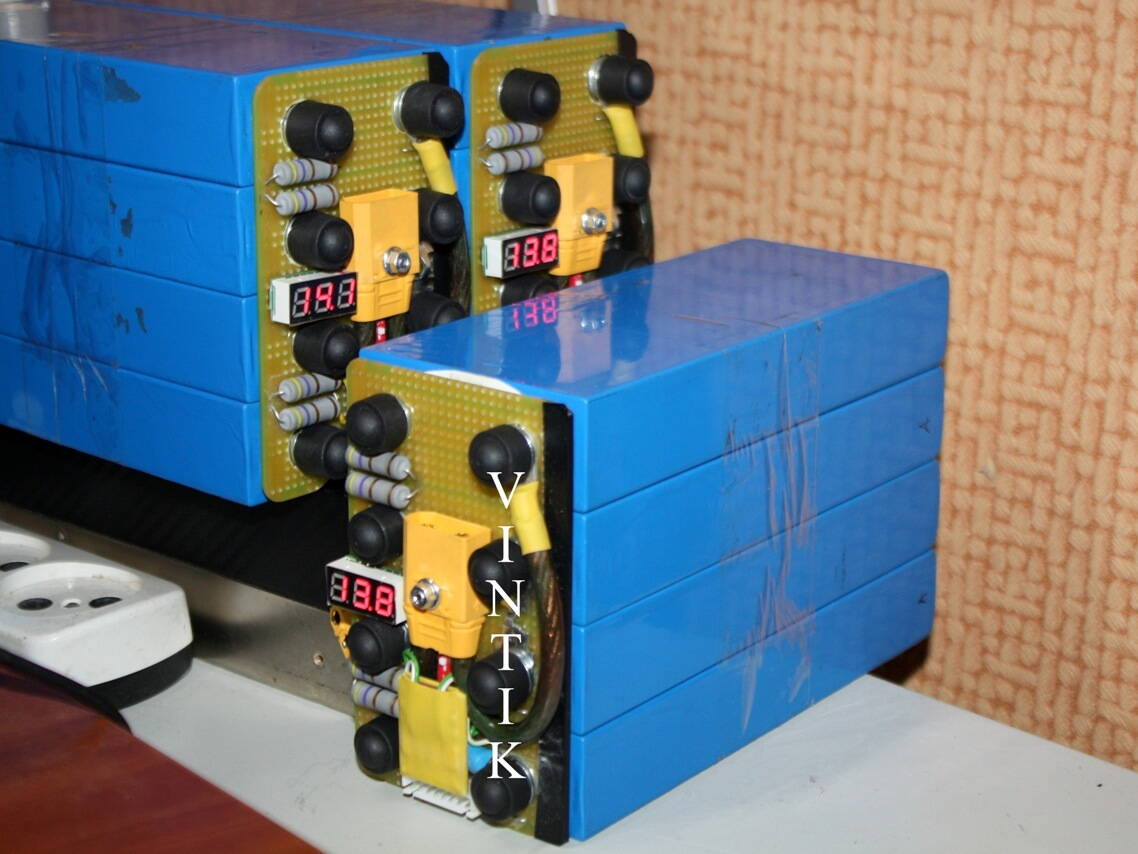

Такие что ли?
Прототипы.jpg [ 226.95 КБ | Просмотров: 4137 ]
5 лет назад вышли по 80$ штуку. Сейчас наверно можно в 60$ уложиться.
Такой, встал в 150$ :-P
https://www.youtube.com/watch?v=ITDBPbPt69E
Или такой солнечный контроллер из 2х DC-DC - 12$ с коннекторами и винтами.
Подстанция.JPG [ 193.1 КБ | Просмотров: 4137 ]
Зарядка.JPG [ 155.51 КБ | Просмотров: 4137 ]
Что я сделал не так?
Это конечно чуть сложнее, чем откручивать педали, но если присмотреться, конструкция на уровне ПТУ.
