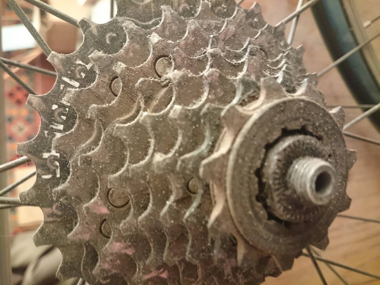

Решил поделиться рецептом , може, кому в пригоду стане... :D
(хорошо едется) Кассета, пробег больше 3,5 тыс на этой мазутке
DSC_0015.JPG [ 550.21 КБ | Просмотров: 7203 ]
СообщениеДобавлено: 05.09.2021 12:31
Сообщения: 766
Зарегистрирован:07.06.2015
vox382 писал(а):
Жидкий парафин, или твердый парафин = парафин :roll:
А "жидкий парафин" тоже не набирает пыль с дороги? И не перемешивается в цепи, не заносит налипшую пыль внутрь?
СообщениеДобавлено: 05.09.2021 12:41
Сообщения: 697
Изображения: 59
Возраст: 60
Зарегистрирован:05.10.2010
Uda4nik писал(а):
Все набирает, я не напрягаю, каждый решает сам, шо тре, просто поделился... :D
