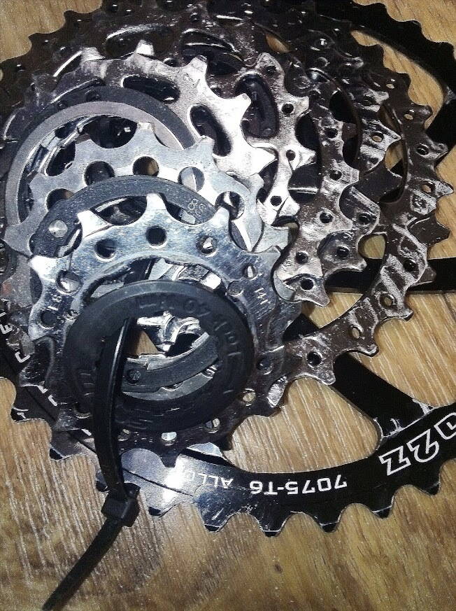

Комментарий к файлу: PG 850 дружини після ~2,8ккм. Була додана 15т зірка Shimano б.у., яка до того пройшла в мене на гірнику на маслі десь 1ккм. Видно які розклепи на ній і на інших зірках. Трансміся 1/8.
IMG_20211203_105747.jpg [ 244.8 КБ | Просмотров: 5893 ]
