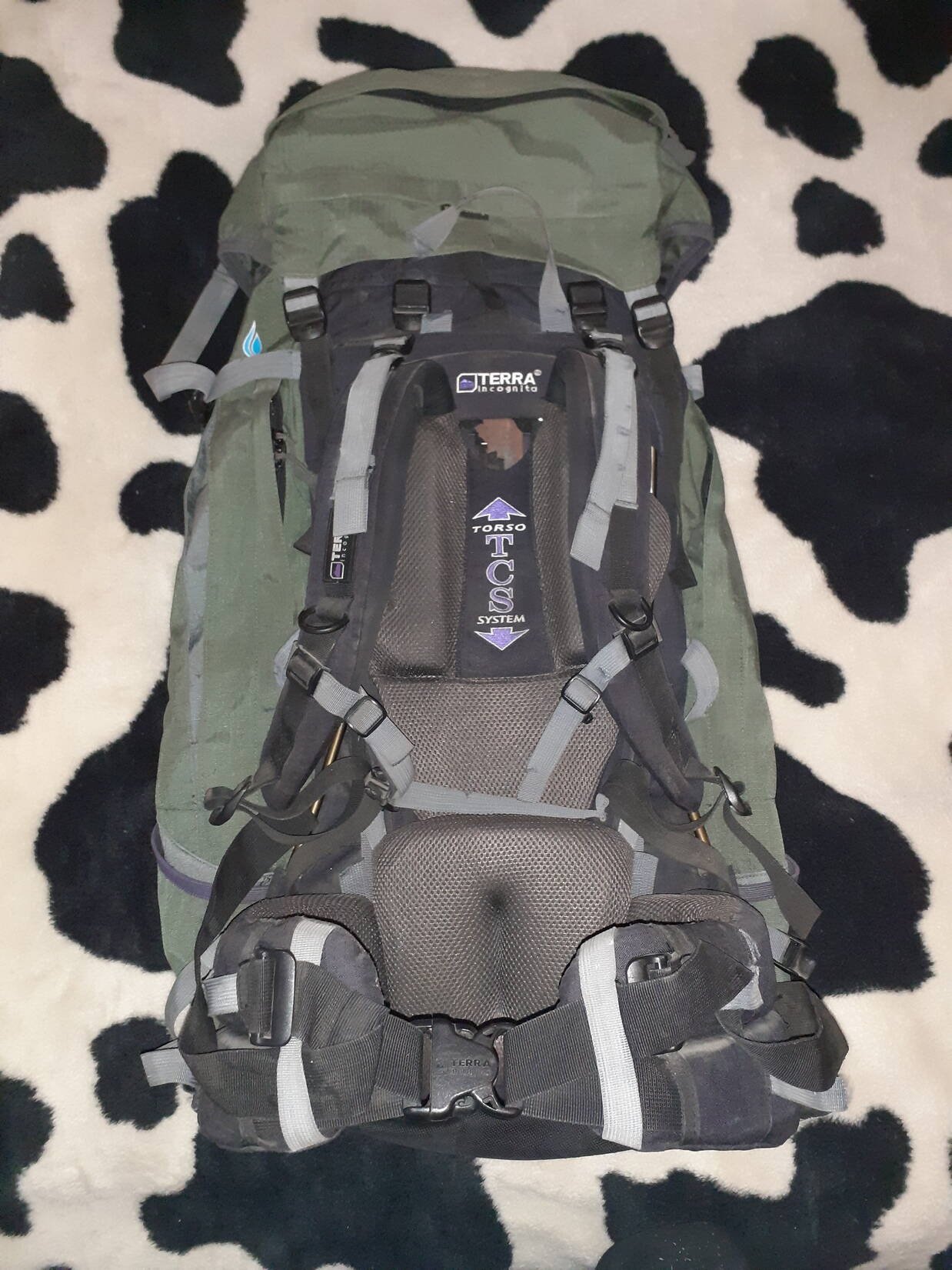

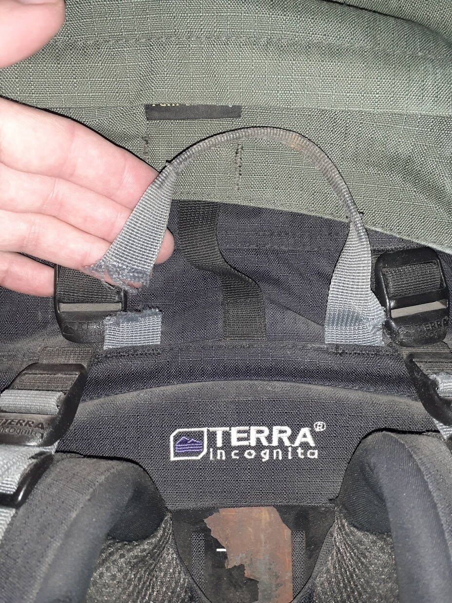

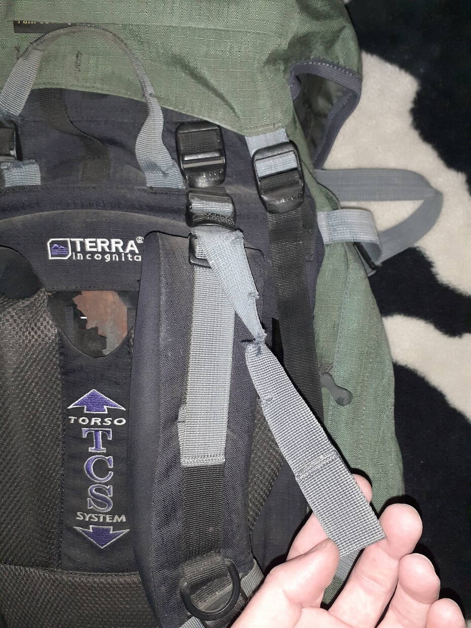

Всем дратуте.
Суть темы: нужно перешить (заменить) некоторое количество ремней (строп) на рюкзаке.
Рюкзак Vertex 80 Pro, пролежал несколько лет на балконе (хоть и застеклённом, но всё же). Почти все ремешки (стропы) СЕРОГО цвета пришли в негодность - стали хрупкими и легко рвутся, даже просто пальцами. Ремешки чёрного цвета остались крепкими :unknown: .
Насчитал примерно 20 ремешков под замену, плюс/минус. Рюкзак пошит из тысячной кордуры.
Буду вельми благодарен за помощь (не бесплатную, естественно :smile: ).
Или может кто подскажет, где такое могут сделать.
Всем бобра! :beer:
P.S. Фото лишь некоторых ремешков, не всех.

Це складний ремонт. Там ці стрічки іноді пришивалися на ранніх стадіях складання наплічника. Не на готовому виробі. Доведеться багато розпорювати. Може вийти як пошити новий по витратам.

По стропам- если есть сильная швейная машинка прямострочка - то стропы ей прошивать можно, осторожно проходя швы и складки вручную. Вариант - изменение конструкции, когда драные стропы отпарываешь, а под новые - прошиваешь узкие карманы, примерно как на латы в парус.
