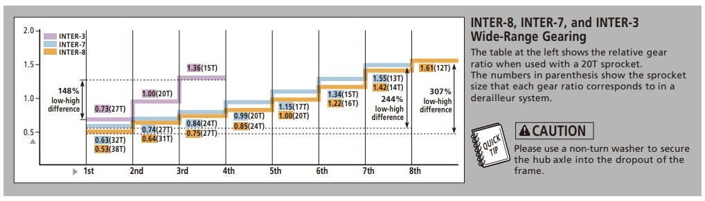

 Заголовок сообщения: Re: Планетарка в горку...
СообщениеДобавлено: 14.02.2022 14:20
Сообщения: 10
Зарегистрирован:14.06.2011
Просто загляните в мануал по планетарке:
https://si.shimano.com/pdfs/sm/SM-IHG-INTER7_ENG.pdf
В графе Sprocket Wheel (задняя звезда) указывается диапазон 16T-23T.
Полагаю, производитель должен знать предельные нагрузки своих планетарок.
Также есть таблица соотношения передач при задней звезде 20T.
Комментарий к файлу: Задние звезды.
sw.jpg [ 80.01 КБ | Просмотров: 6423 ]
Комментарий к файлу: Gear Ratio.
gr.jpg [ 90.78 КБ | Просмотров: 6423 ]
