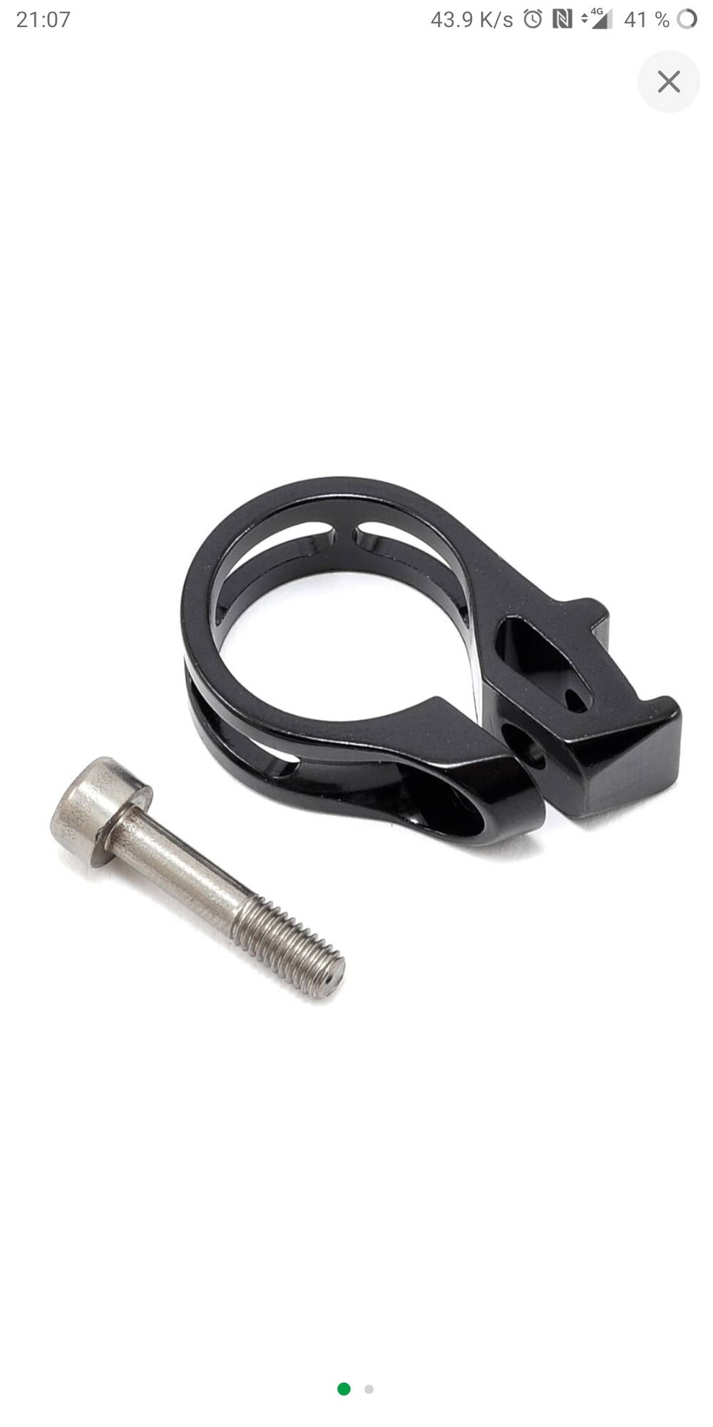

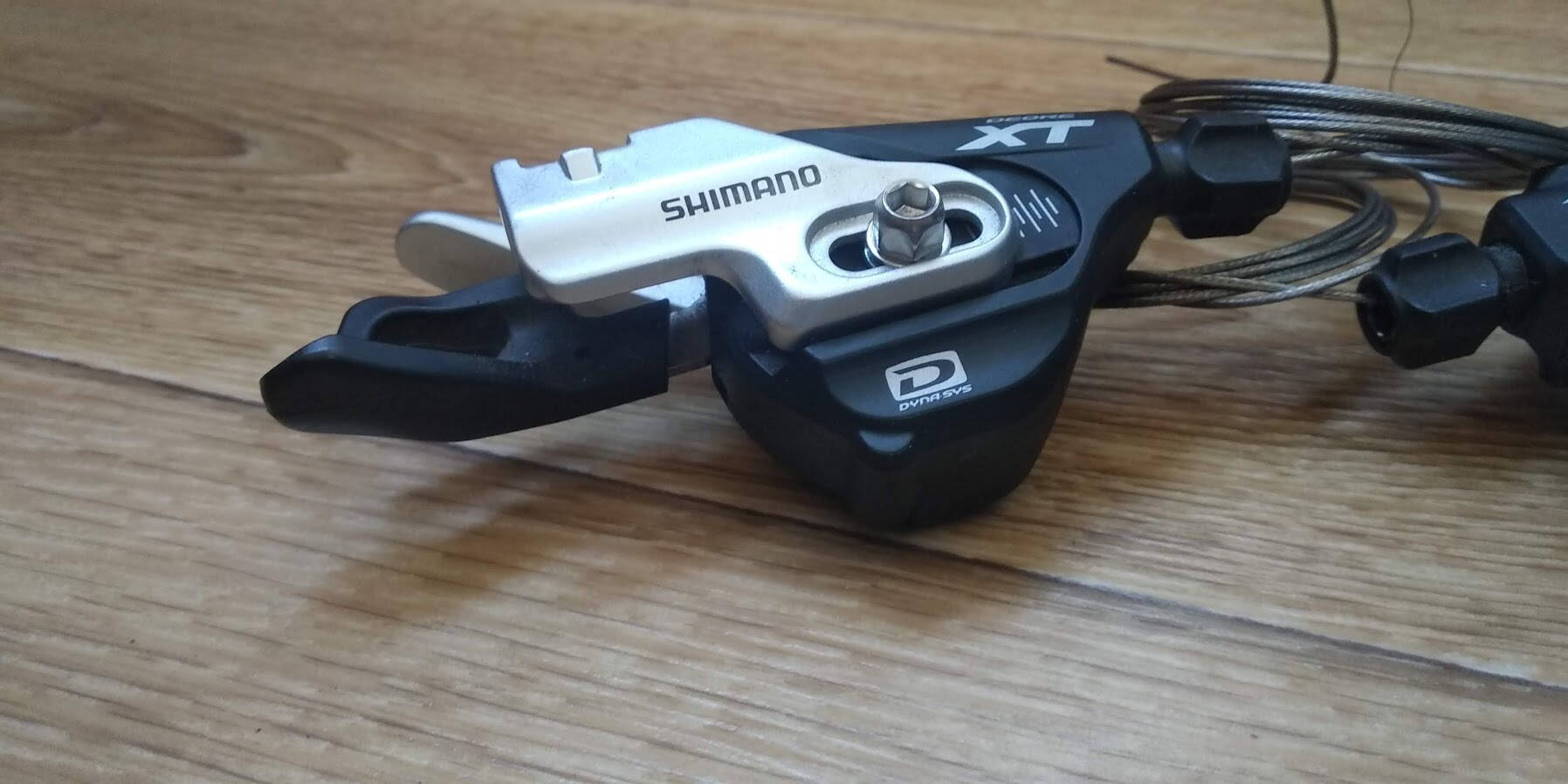

Не нашел толком никакой инфы о возможности установить манетку Shimano Deore XT SL-M780-B-I, I-Spec напрмер через срамовский хомут.
У кого есть опыт такого колхоза,на сколько удобно ?(если есть фотки - вообще огонь!)

Вот такое в сети видел, но не пробовал.
Хомут срамовский поставить можно, не понятно только как будет стоять манетка по отношению к рулю и тормозной ручке.
Заказывать у китайцев за 2$ аналог срамовского хомута и мерить )
В том то и вотпрс - положение манетки на руле ,есть мысль рескнуть ( но если не выгорит - попадалово на 1000 грн минимум)

Я когда-то видел на форуме, осталось от конверта в испек, поищи по форумам,
может завалялось у кого. Я хотел купить на случай если не понравиться Испек,
понравилось, живу с ним.
А так взять тот типа срамовский хомут, допилить его до посадочного испек и скрутить.
Не крутить напрямую к манетке, так и манетка останеться в оригинале и останется
регулировка лево-право, плюс вопрос жесткости отпадёт сам собой.
Можно у китайцев поискать. Конверты срамовских манеток к шимановским тормозам
с испек2 у них точно есть, может и хомуты родные или аналоги есть.
Ну в крайнем случае заказать через мистэкспресс или посредника, понятно
цена будет с НДС, через мист +доставка, через посредника обычно +10% (я так заказывал
мелочевку, если срочно нужно было).

Вобщем решил я рискнуть и приобрел манетки и хамуты ) В принципе на хомут все становится очень даже не плохо(если спилить с самого хомута выступающий бортик ) но я решил пойти дальше ,ибо кое что пришло в голову :twisted:
Результат на фото
Ps
Все работает и лично мне удобно ,спасибо всем кто отписался в теме !
