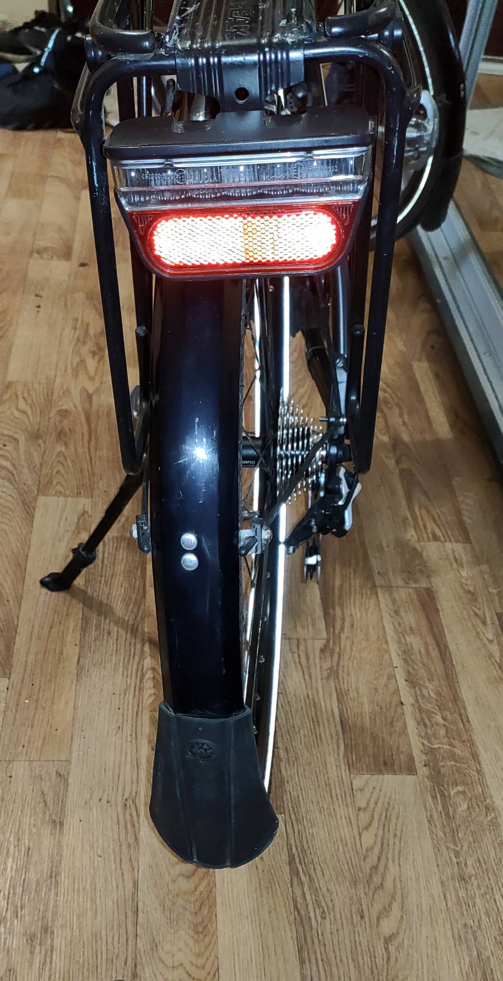

Не могу ничего понять, такое впечатление, что заднее колесо перестало быть соосным раме. Если смотреть сзади, то по центру багажника видно смещение соосности где-то на 3 см. В тоже время все работает идеально как обычно, кроме оскорбления перфекционистских чувств никаких проблем в работе замечено не было. Разумеется все собрано очень жестко, сместить какой либо элемент в сторону не представляется возможным. Попробовал снять багажник и заднее колесо и собрать обратно, но опять криво. До этого много лет было все идеально ровно. При попытке понять причину мой мозг заклинило. Два фото сделаны с разницей в пару недель.
IMG_20220904_162123.jpg [ 702.98 КБ | Просмотров: 851 ]
IMG_20220920_105055.jpg [ 722.58 КБ | Просмотров: 851 ]

Я вижу кривой (искривлённый) багажник.
При рассмотрении этого варианта, я попытался приложить к нему силу для придания ему параллельности с колесом, предварительно ослабив фиксирующие по оси крепления, однако этот багажник topeak собран настолько жестко, что я не смог его сдвинуть даже на пару мм, ни говоря уже о 3 см. Пытаться деформировать его сильней, пока боюсь, т.к. алюминий вообще не на рассчитан на изгиб. Больше 10 кг на багажнике никогда не возил, это вдвое меньше рекомендуемой предельной нагрузки. Если смотреть на багажник по общей оси велосипеда, то на глаз никакого перекоса увидеть не удалось, в тоже время перекос с колесом очень хорошо заметен под любыми ракурсами.

В общем удалось частично решить проблему следующим образом. Путем приложения большого усилия, сместил багажник до идеально параллельного колесу состояния, в свою очередь это вызвано смещение платформы багажника в сторону относительно центральной оси рамы примерно на 2 см. Теперь если смотреть на велосипед сзади он кажется идеально симметричным, а если присмотреться спереди, то можно заметить, что багажник смещен на пару см относительно центральной оси, но это уже не так заметно, как перекос сзади.
