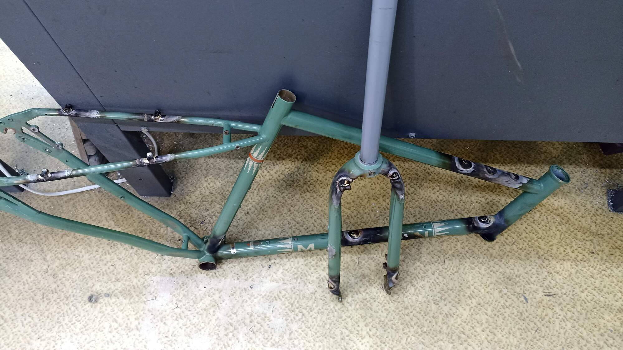

Пошел процесс наконец-то
17шт запаяли
это на 6 меньше, чем планировалось - была идея заменить родных 6шт ибо казалось, что припаяны каким-то говном, но они оказались припаяны четко.
1682177029057_2.jpg [ 925.59 КБ | Просмотров: 3703 ]
1682177029068_2.jpg [ 901.43 КБ | Просмотров: 3703 ]
 Заголовок сообщения: Re: Marin Touring (новый крафт туринга)
СообщениеДобавлено: 22.04.2023 22:27
Сообщения: 8304
Изображения: 20
Город: in Ukraine
Зарегистрирован:05.06.2005
Трохи незрозуміло: чому так відрізняються кольори ділянок біля різних бонок? Прямо біля самих бонок. Навколо деяких бонок ці області майже білі, а навколо інших - майже чорні.
СообщениеДобавлено: 23.04.2023 00:55
Сообщения: 864
Зарегистрирован:23.08.2011
Мабуть температурний вплив на фарбу.
СообщениеДобавлено: 23.04.2023 08:53
Сообщения: 4339
Зарегистрирован:01.03.2015
світлих місць там два - одне на вилці, одне на рамі, - й це місця, що не паялись. Там просто підпалена та зачищена фарба, щоб чекнути рідну пайку.
Була ідея, що рідна пайка лайно, а відповідно думали замінити рідні 6шт бонок, які будуть нести навантаження. Але стоком виявилась чудова пайка латунню.
А так вся пайка однакова - підпалене та зачищене від фарби місце, потім пайка, навколо якої темний флюс. Флюс може бути нерівномірно навколо бо був здутий пальником.
Паяли аг60 флюсованим.
