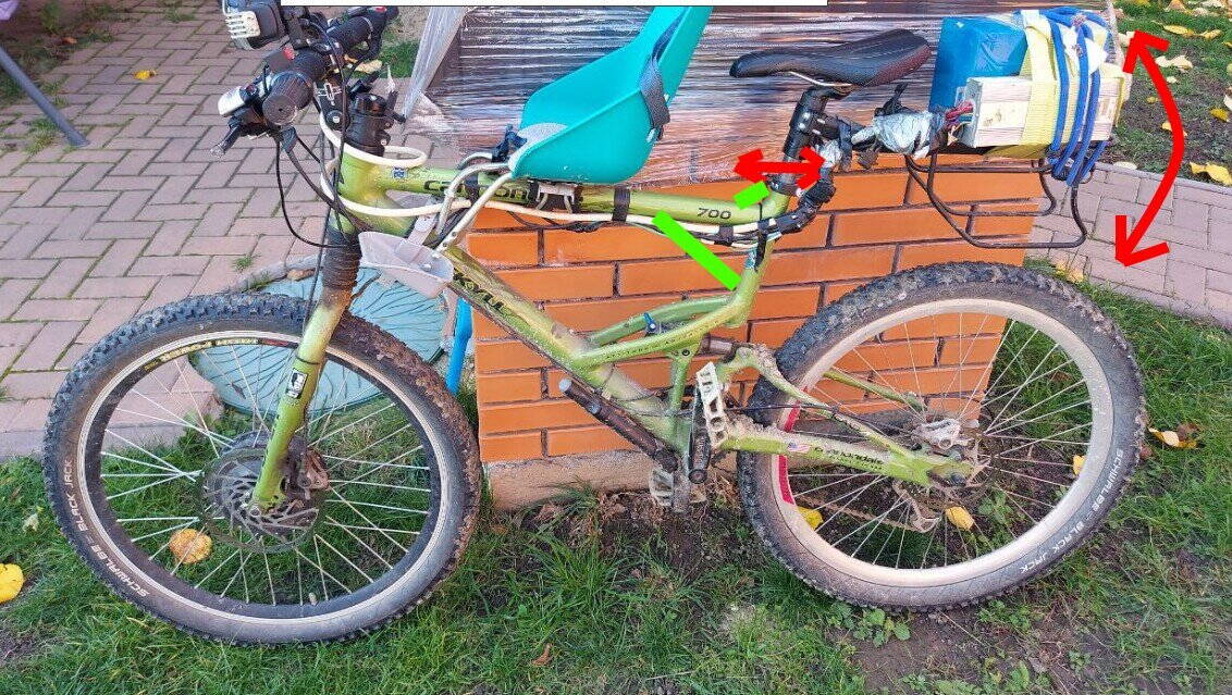

СообщениеДобавлено: 02.11.2022 19:20
Сообщения: 38
Возраст: 113
Зарегистрирован:19.09.2013
Vovan_G5 писал(а):
SPClientOM дружище, твоя старушка всех переживет
Дима Дикий писал(а):
у тебя рама еще будет жить и жить.
рама - всё. Видимо, сложные условия эксплуатации. Моё худое тельце 110 кг + ребёнок 21 кг в детском кресле + консольный багажник с батареей 4.5 кг. Мотор мощный, врывается в такие горы, в которые я бы без мотора не полез бы. Ребёнок часто просит шоб я проехал через глубокую грязь или по краю озера по воде. Велосипед по сути полноприводный (спереди мотор, сзади я сам), поэтому часто выполняю капризы ребёнка.
подыскиваю другую раму. Есть знакомый в Ха, который варил мне люминь, но щас с войной ничо не понятно и всё сложно, да и фиг её знает скока она прослужит если её заварить...

СообщениеДобавлено: 02.07.2023 21:31
Сообщения: 38
Возраст: 113
есть только 2 варианта марки алюминиевой велорамы: 6061 и 7005. Обе они варятся присадочным прутком 5356. Заварили, вроде держится норм. Я еще на досуге замотаю изолентой для повышения прочности...
Вангую, що просто заварити тут ненадовго вистачить. Акумулятор на такому довгому плечі на кочках утворює просто дикі знакозмінні навантаження як раз на той шов. Обов'язково обірве знову. А вже коли дошли до зварювання - варто було б добавити косинці там де показано смарагдовим. Може не з труби, а просто з плити трикутники. Це дуже покращило супротив цого з'єднання на ізлом.
Вибачайте за якість іллюстрації, лише щоб зрозуміло було де
Screenshot_20230703_143532.jpeg [ 291.53 КБ | Просмотров: 2305 ]
СообщениеДобавлено: 03.07.2023 17:20
Сообщения: 38
Возраст: 113
Оно перед тем как лопнуть проездило в таком виде несколько лет. Сварщик сказал что если лопнет то заварит еще раз. Я буду переставлять батарею внутрь треугольника рамы если найду подходящий кейс.
СообщениеДобавлено: 03.07.2023 17:37
Сообщения: 4339
Зарегистрирован:01.03.2015
мудак то, а не зварщик.
Посилення косинкою - обов'язково.
