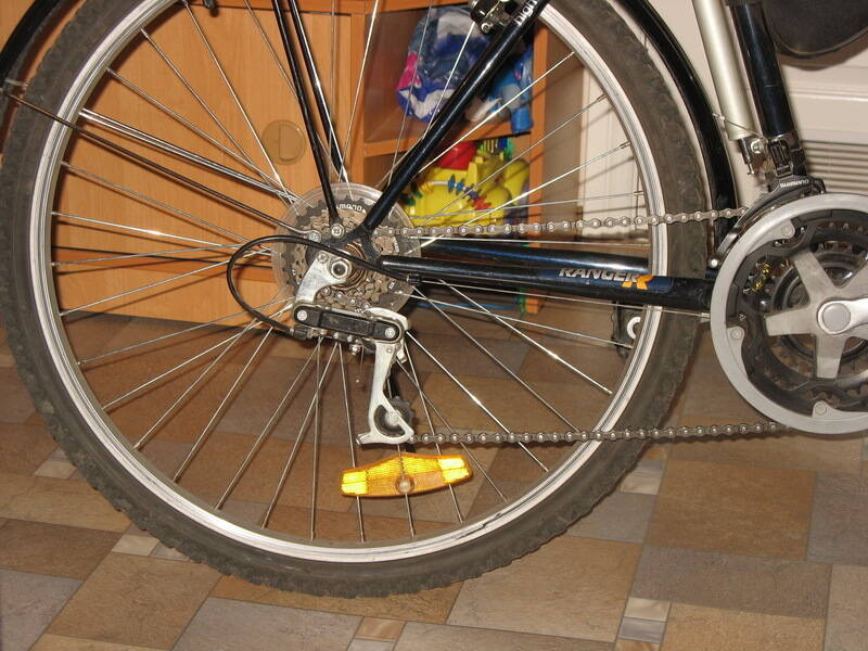

Наконец то дошли руки (или ноги) разобраться с цепью. Замок октрыл легко, потом
дюбель, гайка, молоток и наковальня
убрал 5 звеньев, собрал, заодно предоставилась возможность хорошенько почистить цепь и звездочки. Поставил цепь на место, смазал. Теперь передачи, когда спереди цепь на малой звезде стали рабочими. Укорачивал по вашим рекомендациям, вот что получилось.
PS: Руки отмывать долго пришлось, это было расплатой за полученное удовольствие :biker:
Комментарий к файлу: спереди самая большая/сзади самая маленькая звезды
IMG_8687_измен.размер.jpg [ 228.39 КБ | Просмотров: 908 ]
Комментарий к файлу: спереди самая большая/сзади самая большая звезды
IMG_8688_измен.размер.jpg [ 229.13 КБ | Просмотров: 907 ]
